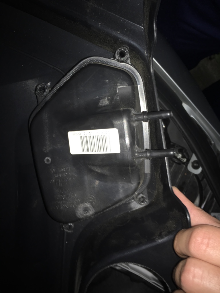

    Ulteriore punto: ho notato che sotto al cover motore è presente un accumulatore di vuoto che però non è collegato ad alcun tubo nel mio caso. In US invece si (probabilmente con motore N26). Qualcuno sa perché?[​IMG]

    "Vacuum Reservoir no longer integrated in engine cover".
    Ergo N26 non ha questo accumulatore di vuoto nella copertura motore.
    A questo punto mi sorgono dubbi sul mio di motore: è possibile che non siano stati collegati i tubi all'accumulatore? Ho dato un'occhiata nel vano motore e non ho trovato nulla di non collegato [emoji848]

    Arcano svelato: il mio motore ha Wastegate comandata elettricamente, i motori prodotti precedentemente avevano la Wastegate comandata pneumaticamente per cui è necessario l'accumulatore.

    Ergo, la tua turbina è stata sostituita!?

    No no, gli N20 montati fino al 06/2012 avevano Wastegate pneumatica, dal 07/2012 Wastegate comandata elettronicamente.
