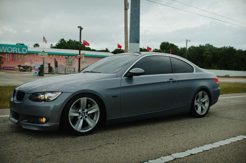

    navigando in rete ho trovato una foto delle molle H&R Sport (Equivalenti come abbassamento alle Pro-kit) che ve ne pare :cool:[​IMG]

    Ciao Andrea anche io sono intenzionato a fare la stessa cosa:razz: da quel che ho potuto capire e leggere in rete se si vogliono mantenere i nostri ammo che sono già più sportivi rispetto agli originali o si montano le Eibach Pro-kit -35mm Ant -25mm Post rispetto all'assetto originale oppure le H&R Sport che sono equivalenti ma pare che scendono qualcosa in più e sono un pò più dure.:-k
