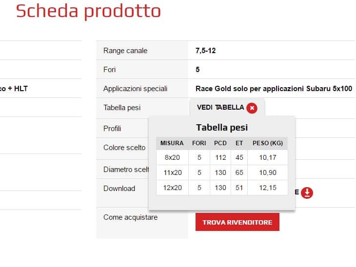

    Actarus ha scritto che gli pareva pesassero 9,3kg contro i 13,5kg del modello BMW M442 da 19, ma dal sito OZ pare pesino sugli 11kg: comunque son 2kg di meno a cerchio, non poco.

    Adesso dal cell non riesco a vedere la tabella del sito OZ ma mi sembrava proprio che il modello Leggera HLT da 19x8,5 fosse sui 9,3 kg.. Sicuramente sotto i 10.. Appena ho occasione di collegarmi da PC posto sta benedetta tabella! [emoji1]
  8. actarus8v
    50.709
    5.225
    allora [MENTION=11541]Gio72[/MENTION] dalla scheda tecnica del cerchio Leggera HLT del sito OZ mi fa vedere solo il peso dei cerchi da 20", come puoi renderti conto il peso di un 8x20 è 10.17kg, quindi verosimilmente un 8x19 sarà appunto 9.3kg come indicato nel sito da cui avevo preso il dato, chiaramente un 9x19 (misura che a te interessa al posteriore) potrà pesare al massimo 9.6kg ;) /emoticons/wink@2x.png 2x" width="20" height="20" />

    Adesso ci siamo.. [emoji6]
