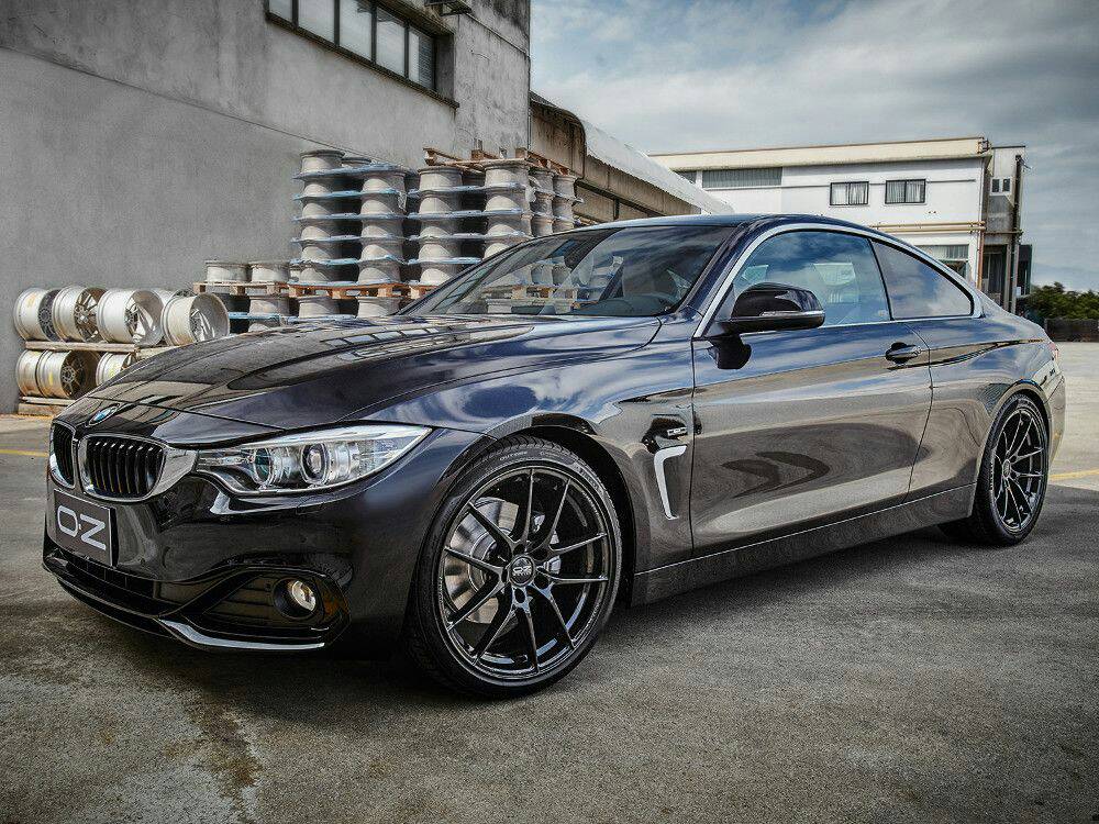

  17. actarus8v
    Metto anche qui foto di 4er e 3er coi Leggera HLT ;) /emoticons/wink@2x.png 2x" width="20" height="20" />
  18. Stefanodrago
    Stefanodrago Kartista
    142
    30 Ottobre 2016
    386.954
    Opel astra
    Questi qua sopra quanto costano?
    C'è un sito dove poterli acquistare?
    Ps quanto pesano?
