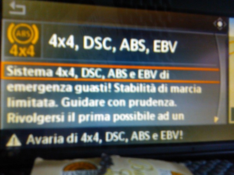

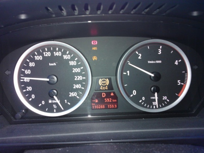

    Guasto al ripartitore di trazione.
    Purtroppo tutte quelle spie accese si concentrato in un solo guasto. Il ripartitore di trazione che mi è costato la bellezza di 2867,00 ero comprensiovo di scontro 10%. E' stato una mazzata in quanto ero in ferie e la macchina se la sono tenuta 4 giorni. Un giorno e mezzo per la ricerca guasto, un giorno per far arrivare il pezzo e 1 giorno per il montaggio + prova su strada. Non so se il guasto è riconducibile ad una bella buca presa su strada. Fatto sta, che dopo aver preso quella buca, fatto pochi km per rientro a casa, la parcheggio e dopo 2 ore riesco con la stessa e solo dopo 1 km il computer di bordo mi segnala tutto quello mostrato in foto.
    Vi allego la foto della fattura. Tenete presente che la sola diagnosi di un giorno e mezzo mi è costato 331 euro. Questo perchè si pensava ad un mal funzionamento della centralina abs. In precedenza, cioè il giorno successivo al guasto, si era accesa anche la sola spia del blocca sterzo mal funzionante. (Qualche vettura serie 5 E60-E61 ha avuto questa tipologia di guasto)

    Partiamo dal fatto che io, grazie a questo forum avevo già individuato il problema e gli lo avevo detto. Di solito qando si rompe il ripartitore di trazione il computer di bordo lo segnala con l'apposito messaggio (avaria 4x4). A me, per coicidenza si sono accese tutte quelle spie mostrate in foto + quello del blocca sterzo che non ho fatto in tempo a fotografare, facendo indurre ad un problema elettronico. In effetti proprio in quella officina avevo effettuato l'intervento del richiamo sulla batteria qualche giorno prima. Detto questo, il capo officina ha dovuto dapprima verificare la parte elettrica (meno costosa) e successivamente il ripartitore.
