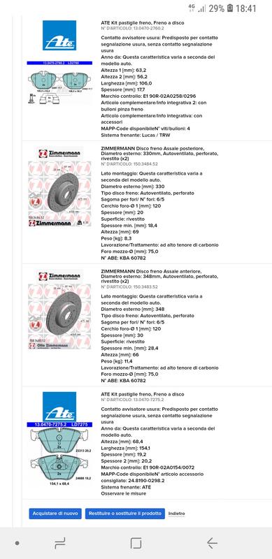

    Queste sono le misure della mia 525d f10 Msport di 05/2013
    Credo che i primi impianti dal 2009-2011 montino i dischi da 330mm, io per non sbagliare ho smontato le ruote ed ho misurato con il calibro ed il righello..
    Prova anche su realoem inserendo le ultime 7 cifre del numero di telaio .
    I dischi speciali sono solo per le versioni più potenti ed hanno i dischi anteriori 348mm ma spessi 36mm a differenza dei soliti 30mm.
