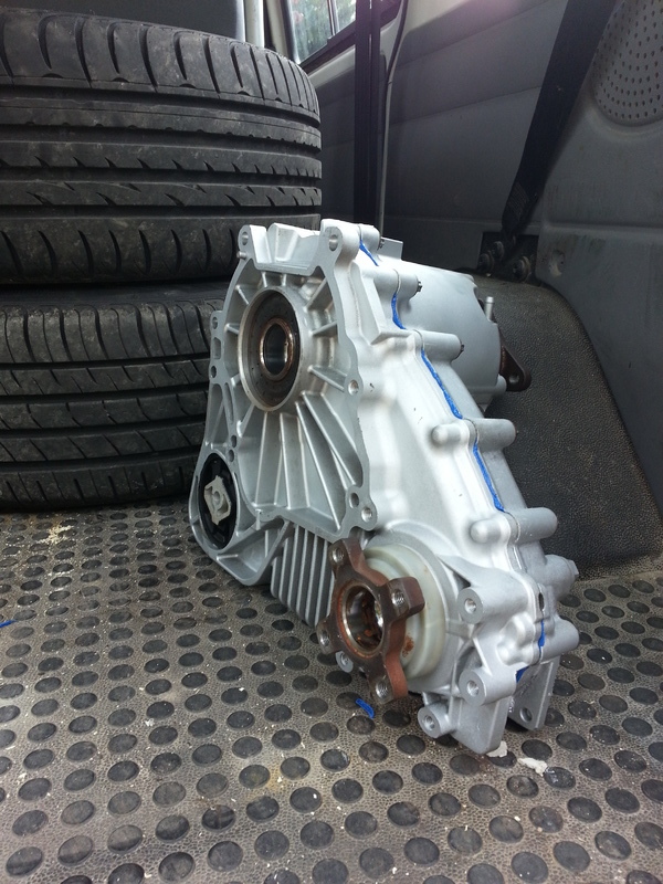

    Rispondo per illlustrarvi l'andamento del mio ripartitore di coppia, a suo tempo avevo cambiato l'olio e per un certo periodo ha funzionato tutto a dovere, poi nuovamente gli starttoni e l'fficina BMW voleva sostituirmi il ripartitore per la modica cifra di 2200 eurini.... azz.... rientro e in accordo col mio meccanico di fiducia decidiamo di intervenire solo sul motorino, smontato si è appurato che il pignoncino fatto in teflon era completamente consumato e allora ricerca in internet. Mi sono imattuto in una officina artigiana di tornitori, mi hanno fatto un pignone in bronzo a pezzo unico e spedito, costo 190 euro, montaggio del tutto e la macchina è perfetta.

    Il mio problema è che il motorino del ripartitore di coppia ATC300 è diverso dal tuo e non ha la ghiera in teflon.
    Purtroppo al momento nessuno è stato in grado di fornirmi consigli/dritte su come procedere a revisionarlo.
    Se va avanti così non mi resta che sostituirlo con uno nuovo regalando al ricambista una bel 200/300 eurini in più dio quanto costerebbe riparare il mio.

    Se scorri all'indietro di qualche pagina ci dovrebbe essere l'intervento di un'azienda che asserisce di essere in grado di intervenire anche sul motorino dell'ATC300. Purtroppo non ricordo il nome dell'utente in questione.

    Grazie per avermelo ricordato!
    E' il famoso Sig. Campidelli...gli ho appena inviato per la seconda volta un "SOS" scrivendogli un messaggio privato.
    Speriamo che mi risponda presto...ormai non ne posso più.
    In officina BMW la fanno fin troppo facile chiedendoti migliaia di euro per sostituire il blocco RIPARTITORE DI COPPIA.
