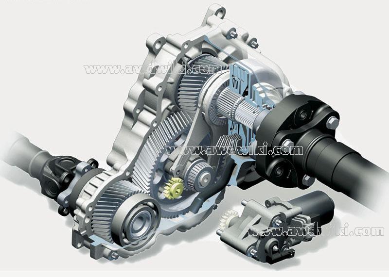

    quella è una condizione naturale per una vettura 4x4 che ha un attuatore elettrico nel sistema di ripartizione, occorre solo capire quale tipo di revisione hanno fatto al ripartitore:
    olio;
    frizioni;
    catena;
    ingranaggio motorino attuatore.
    Nel caso abbiano eseguito l'intervento completo direi di non preoccuparti.

    Domani mattina lascio l'auto in officina per il tagliando e la sostituzione dell'olio ai differenziali. Per l'occasione faro' smontare l'attuatore del ripartitore, in modo da verificare le condizioni dell'ingranaggio in materiale plastico. Studiando un po' in giro ho appreso che il ripartitore di coppia che equipaggia la mia auto e' diverso da quello dei vari suv Bmw. Si tratta infatti di un ATC 300 e non dell'ATC 400. Nel primo il moto dovrebbe essere trasferito da una cascata di ingranaggi e non da una catena come nel secondo. Qualcuno puo' confermare? [MENTION=2164]beckervdo[/MENTION] che dici?

    Confermo. Il tuo è a cascata di ingranaggi

    Dovrebbe essere migliore !
    il motorino http://i.pgu.me/YbP06OPs_original.jpg
    dovresti far un buco sulla lamiera frontale come da foto così fai leva e togli la lamiera e poi tira ingranaggio che si usura solo dalla parte inferiore dove gira sulla vite del motorino .
    http://i.pgu.me/zECJc6gd_original.jpg
    Stacca la parte inferiore dalla superiore (vendono la sola inferiore che è' la causa del consumo) . In foto manca ciò che contiene iil tutto .
    Questo
    http://i.pgu.me/o6FXfs37_original.jpg
    Ecco cosa succede alla parte sotto che qui e' unità a quella sopra (si stacca )
    http://i.pgu.me/TueZz2YM_original.jpg
    Ho preferito quella tutta intera e non solo pezzo inferiore
    http://i.pgu.me/t1qkPtJ0_original.jpg
    Il grasso e' importante
    http://i.pgu.me/zlCDvWWT_original.jpg
    poi coperchio avendo accortezza di FArlo entrare bene e mettere nel buco fatto col trapano per aprirlo un po' di silicone !
    Non dimenticare che dal lato motorino una soffiata non fa male (polvere ).
    http://i.pgu.me/POfkvG4k_original.jpg
    e finalmente l'auto in curva non prende quei vuoti pericolosi di saltellamento lascia prendi di quello schifo di ingranaggio di plastica cinese . Così e' a vita .
    saluti

    Pagato catena e frizioni 700 euro e Atc 400 ritorna nuovo .
