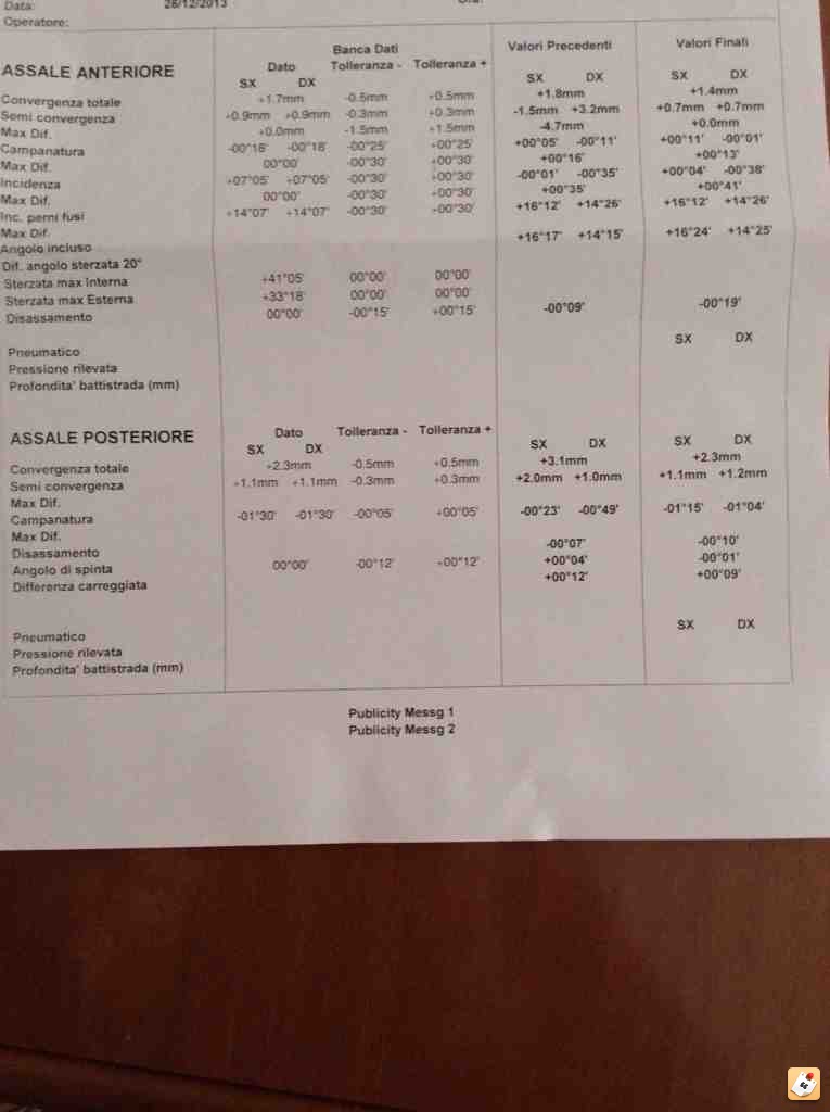

    Convergenza rifatta....era un po' sballata. E ho un silent block un po' usurato nella ruota dell'incidente. Per il momento abbiamo regolato tutto a dovere. Vediamo come va adesso. Posto il grafico così mi dite cosa ne pensate.[​IMG]

    al posteriore ha fatto la convergenza muovendo il registro della camapanatura.
    il silentblok cambialo prima di subito, è assai meglio.
    anzi, vanno cambiati entrambi i lati

    in queste misure c'è qualcosa di anomalo:
    assale anteriore:
    -l'incidenza non può avere il valore misurato( praticamente 0 ° a fronte di quanto dovrebbe essere, 7°);
    -inclinazione dei perni dello sterzo : oltre 16° , contro i circa 14 °; fuori tolleranza;
    -campanatura molto bassa; angolo praticamente nullo; anche se in tolleranza;
    secondo me ci sono due possibilità:
    banco misura non tarato a dovere;
    deformazione di qualche elemento della sospensione;
    sospensione posteriore:
    -angoli di camber fuori tolleranza;
    saluti

    supponendo che il banco misura sia in ordine:
    alcuni valori non possono essere modificati, mi riferisco all'incidenza e all'angolo dell'asse dei perni dello sterzo( in realtà una piccola variazione è possibile, questo incide sul camber); quindi occorrerebbe verificare che non ci siano delle deformazioni e che la sospensione sia in ordine;
    gli angoli del camber anteriore e posteriore possono essere regolati( l'anteriore non di molto, mi sembra 0.5 ° ; )...
