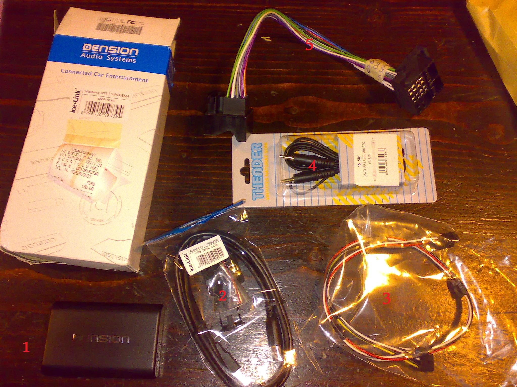

    Premettendo che sono negato in queste cose...
    Mi è arrivata la GW300.
    Ho richiesto quella con il cavo da attaccare al caricatore CD e mi hanno detto che comunque, se un giorno avessi voluto, c'e già tutto quel che serve per metterla dietro la radio.
    Ecco il contenuto del pacco:
    Da quello che ho capito...
    1- La Dension
    2- Una prolunga USB
    3- Un cavetto che dice che và al CD charger
    4- Un cavo con 2 jack
    5- Cavo adattatore per l'autoradio
    Per il montaggio
    Stacco la moquette del bagagliaio
    Stacco il caricatore
    Al cavo che mi trovo attacco il cavett 3+la dension
    ...e poi?
    Il cavo adattatore autoradio ovviamente non lo uso per ora, ma gli altri?
    Ma poi fatemi capire, qual'è il cavetto che ho pagato 10 euro in più per attaccarmi al CD charger? Non è sempre lo stesso pure per la radio?
    Grazie a tutti,e portate pazienza và là che sono proprio impedito in elettronica :redface:

    We Jack,
    io l'ho montato sulla mia ma collegandolo dietro l'autoradio.
    I cavi indicati con il numero 3 li ho inseriti nel connettore numero 5 e dall'altra estremità collegato il dension.
    Il cavo che hai pagato 10 euro penso sia il 4 visto a me non lo hanno mandato non avendo CD changer.
    Non so se nel tuo caso ci sia qualcosa di diverso....

  14. Lynx
    Lynx Guest
    cmq il cavo 3 ha un filo bianco che dev'essere il segnale iBus, quindi quello dovrebbe essere sufficente a pilore la USB...certo, non avendolo mai montato (io avevo messo quella che escludeva il cdc ma supportava l'iPod) e a vedere solo in foto non è semplice dirti esattamente cosa fare...:rolleyes:
  15. Lynx
    Lynx Guest
    appunto...allora è sufficente che togli i due cavetti dietro il cdc e li colleghi al cavo 3 il quale si collega alla dension e alla dension colleghi la usb...però non so se ti convenga tirare il cavo in abitacolo...quante volte cambierai/aggiungerai mp3? :wink:...lasciala in baule...anche io lasciai l'iPod in baule a suo tempo...
    Non capisco a che serva la prolunga con i due jack...:-k...quella si usa di solito insieme alla USB per avere il segnale audio, ma sostituendo di fatto il cdc non dovrebbe essercene bisogno...

    Il gateway 300 oltre alla porta USB ha anche quella AUX quindi penso te la diano come prolunga per attaccarci un eventuale sorgente esterna. E' un po' come la prolunga USB che ti danno in dotazione

    è impossibile per il cdc...non ci sono entrate per quel jack...basta solo il connettore principale e l'alimentazione...
