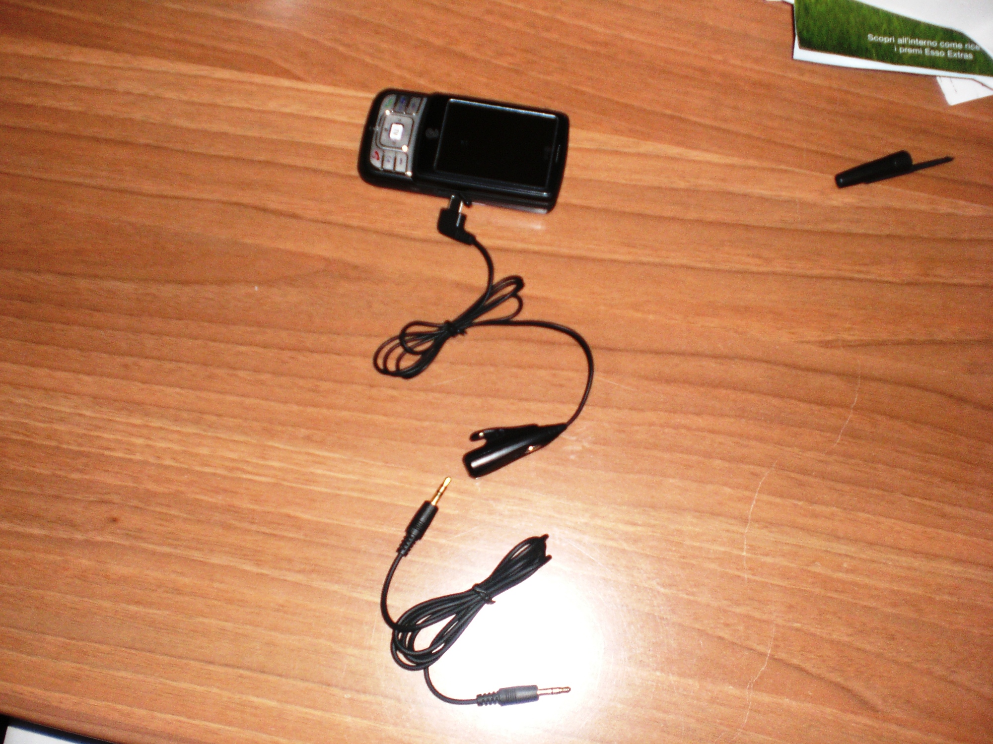

    è una cosa abbastanza facile, non so neanche se la metto sul fai da te perche non ho le foto di quando ho fatto il lavoro oltre a queste...
    in pratica si prende l'auricolare orginale, si apre la scatola che vedete e andate a trovare i fili degli auricolari, in questo caso sul circuito stampato trovate anche scritto il positivo e il negativo dei fili, poi si prende un jack maschio da un paio di cuffie vecchie (oppure se lo si puo fare anche da soli, ma è piu comodo e veloce cosi) e si taglia della lunghezza che si vuole, si spelano i fili e si saldano i + e i - sul circuito, al posto dell'auricolare... poi si richiude lo scatolino, aprendo con una lima una fessura per far uscire i fili...

    Acquistato sta mattina ! funziona :biggrin:, ha anche il pulsante per iniziare la conversazione ed il microfonino. A soli 7 euro adattatore + cavetto jack maschio/maschio. Bello ! mentre ascolti gli mp3 se c'è una chiamata in entrata si abbassa il volume e comincia a squillare =D>.
