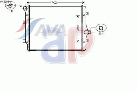

    Se non ho sbagliato a cercare, questo dovrebbe essere il radiatore della tua passat
    I due cerchiati sono gli attacchi dei manicotti. Quindi valuta tu a che altezza potrebbe essere la tubazione che passa :wink:
