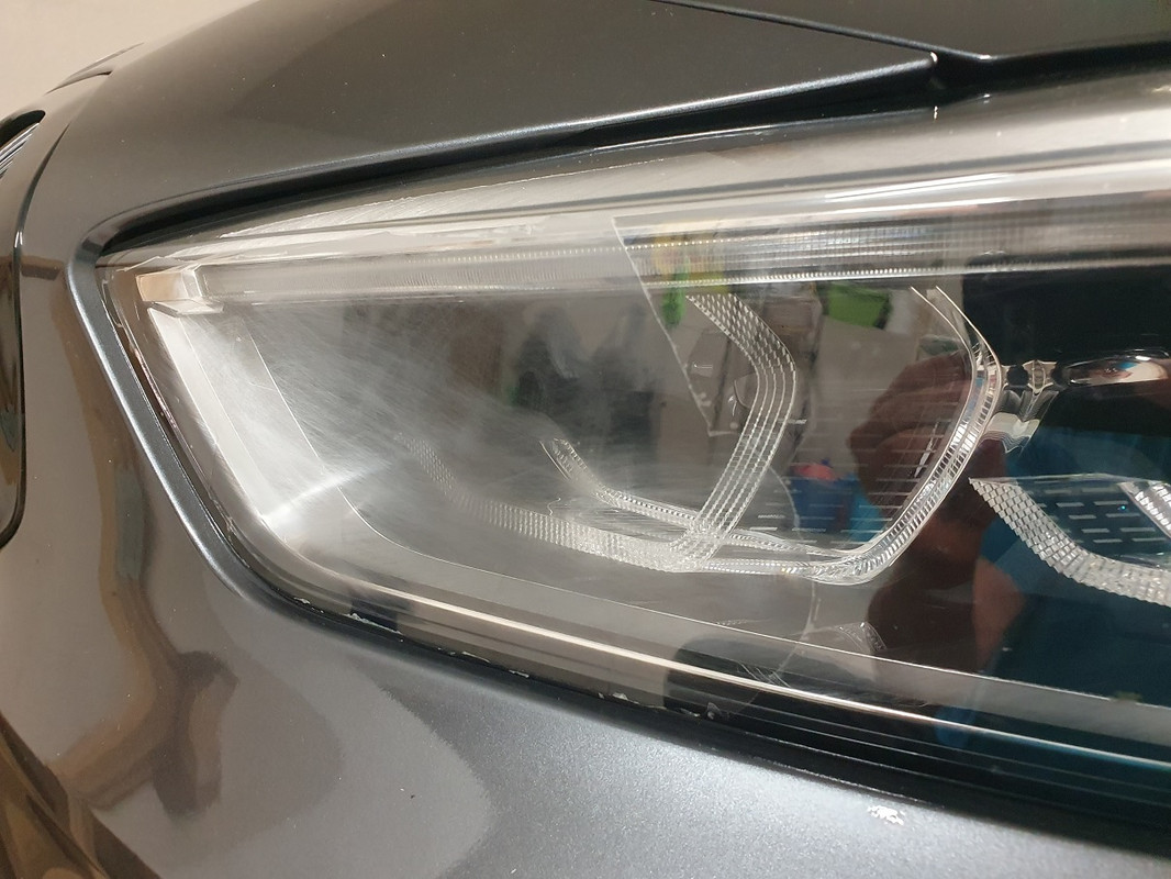

    questa sera mi sono accorto di un problema su entrambi i fari anteriori.
    Praticamente è come se si stesse staccando una specie di protezione trasparente della parte esterna, e sotto la plastica è più opaca.
    Ho fatto una foto, spero si capisca quello che sto cercando di spiegare.
    Non è andata via tutta, ma se provo a "grattare" con un dito vengono via altri pezzetti di questa lamina trasparente che protegge il faro.
    A qualcuno è successo?
    Soluzioni possibili? (ovviamente escludendo la sostituzione dei fari...)
    Grazie

    E' un trasparente protettivo, devi rivolgerti a un carrozziere e, orientativamente, il ciclo di lavoro è il seguente: passaggio di carta abrasiva da 320 grit a 3000 con step 400/600/800/1000/1200/1500/2000 e 3000 su bagnato, passaggio di polish e polimero liquido altrimenti verniciatura con trasparente.
