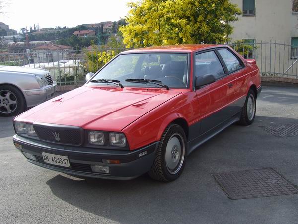

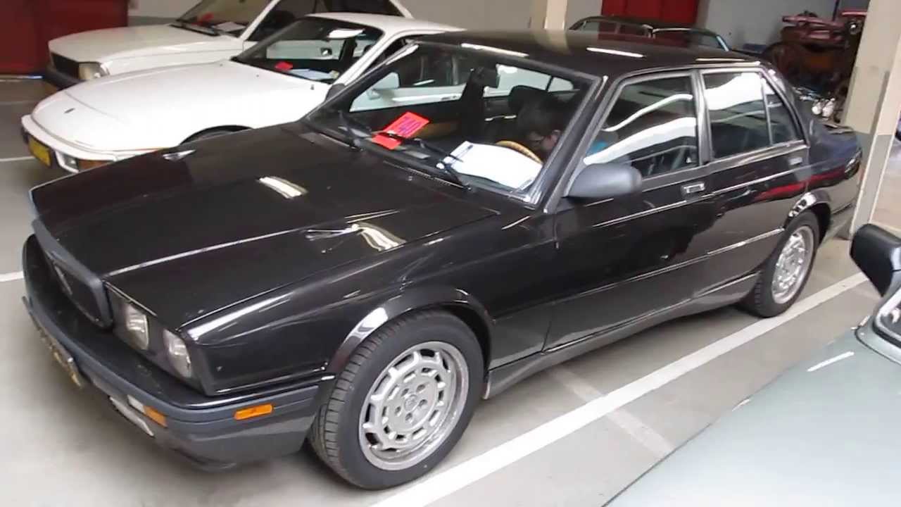

    Io e Franzzz abbiamo una caratteristica parentale in comune: avevamo entrambi uno zio con una Maserati X.24v: il suo possedeva la più abitabile 4.24v a 4 porte, il mio la più compatta 2.24v Coupè ;) /emoticons/wink@2x.png 2x" width="20" height="20">
    Cosa ci combinavamo io e mio cugino di nascosto... :D /emoticons/biggrin@2x.png 2x" width="20" height="20">
