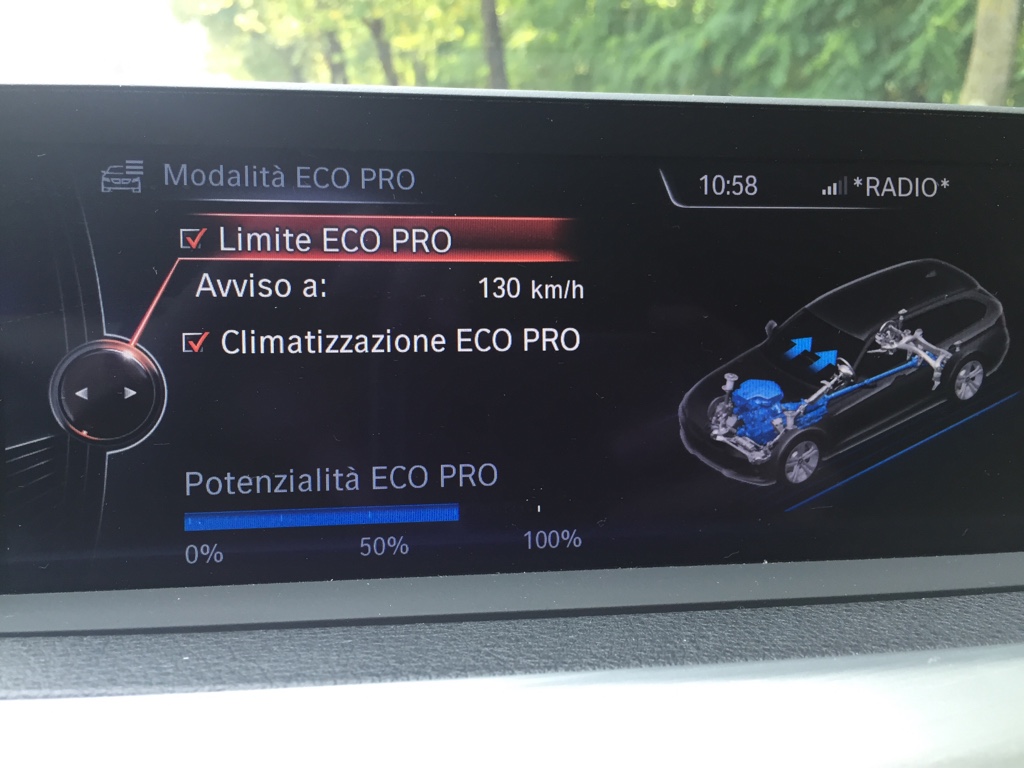

    Domanda: ma attivando la climatizzzzione ecopro, funziona sempre in ecopro o solo se si è in quella modalità?

    Solo se si è in EcoPro ;) /emoticons/wink@2x.png 2x" width="20" height="20">

    Ma il clima ECO-PRO significa che fa meno freddo ?
    Io in ECO pro con clima ECO PRO non noto cali di performance a livello "climatizzazione"
    Il mio e' un clima completamente elettrico infatti funziona anche a vettura ferma!

    Si Franzzz in eco pro oltre ad annullare tutti i plus ( specchi riscaldabili ecc.. ) diminuisce al minimo la potenza del compressore

    Si mi sembra che prima di attivarsi debba esserci una differenza di 2° tra temperatura impostata e quella effettiva.
    Poi diminuisce (quasi azzera) specchi riscaldati, sedili riscaldati e sbrinamento del vetro posteriore.
    Anche se mi sembra che appena accesa la macchina (quindi se freddissima dentro in inverno o caldissima in estate) la climatizzazione ECOPRO non viene attivata subito ma sfrutta comunque tutta la sua potenza per arrivare a una temperatura "accettabile"
