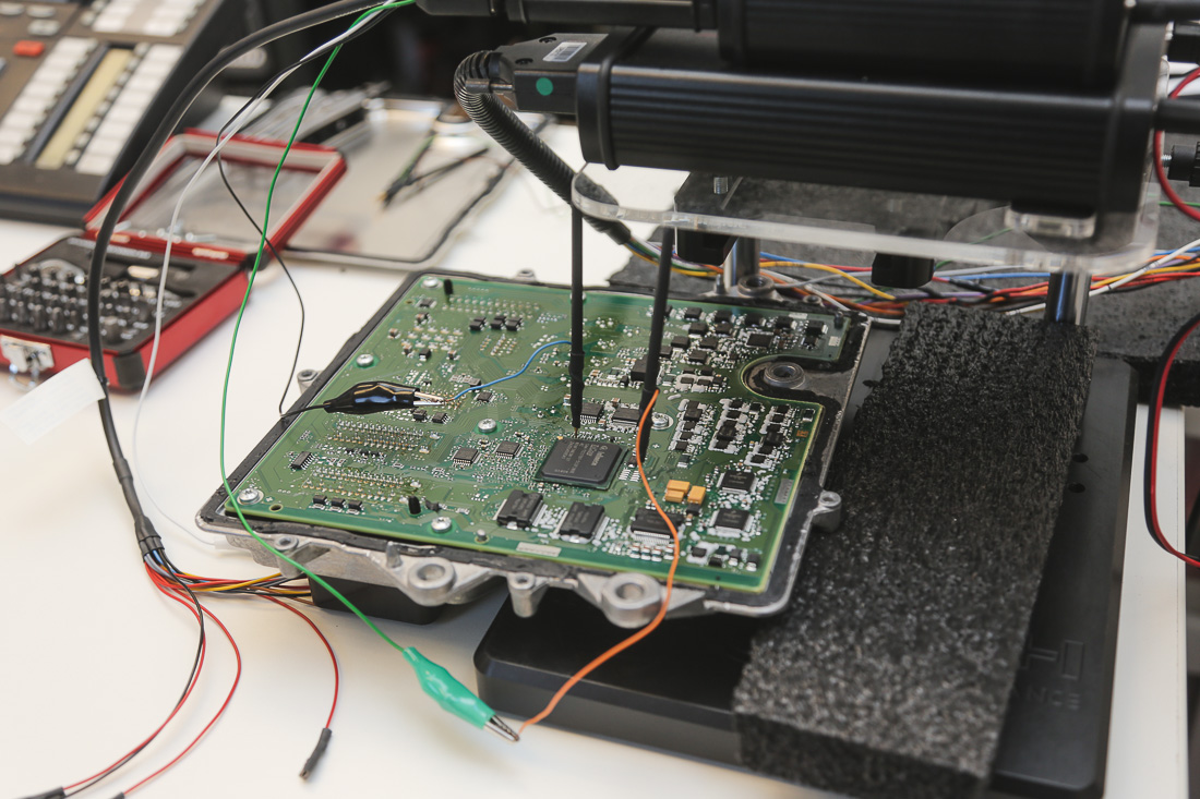

    L'N55 richiede prima lo sblocco dell'ECU mediante la materiale apertura della stessa... Non una cosa proprio "su&via" ;) /emoticons/wink@2x.png 2x" width="20" height="20">

    Per questo ho chiesto che tipo di codifiche, se intendeva mappa bisogna smontare la ecu e saldare 5 fili sulla scheda

    Gia' e non e' nemmeno quello il problema bensi' smontre tutto il gruppo collettore dove e' nascosta la ecu
    Poi chiaramente serve in realta' solo un pin della tricore e assieme ad altre linee disponibili fuori si blocca
    Remotizzando il pin di boot all'esterno poi si fa quello che si vuole via OBD e senza piu' rimuovere ecu
    Su n55 S55 si parla di 1500-1700 euro di lavoro e 3 giorni di fermo auto minimo

    Si fanno così da un bel po' tutte le ECU antituning.

    Sono le ultime possibilità, la prossima generazione avrà la scatola esterna non apribile, colata interna a riempimento e sensore di apertura.
