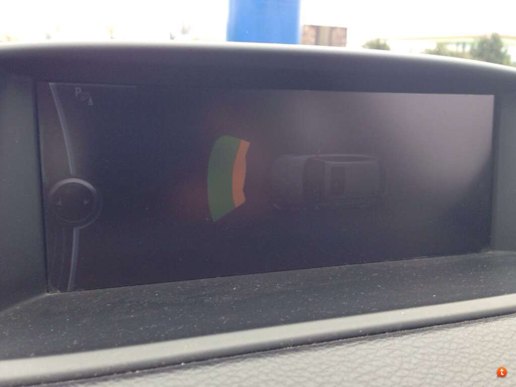

    Finalmente PDC originale... :biggrin:

    Esatto!!!
    Adesso non mi resta che richiudere tutto e dare una pulita perché è un cesso dentro!!!

    Hai codificato?

    Si si. Fatto tutto.
    Unico dubbio.
    Ma a memoria, non si abbassava la radio quando si attivano i PDC??
    ....dal mio fermacarte n^5

    Non lo so io dietro ho i MetaSystem ma non ho collegato il Mute...

    Non sulla mia, ma è il MY precedente.

    Allora forse è normale!
