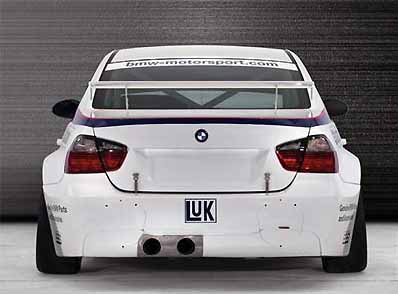

    Bruno,quando sono andato a vedere il WTCC a Imola,mi sembrava che avessero un camber della madonna e non hanno di sicuro i tuoi cv là...
    E mi sembrava che l'avessero maggiore al posteriore che all'anteriore
    tipo questa

    Se guardi le temperature, più o meno ci siamo... per questo penso di provare ad aumentare di solo mezzo grado nel posteriore.
    Ti ricordi che avevo problemi di trazione? Ecco, per me aumentare tanto il camber posteriore può portarmi ad avere ancora gli stessi problemi (ieri il problema di trazione era veramente minimo... no so se per le molle più dure, gli slick nuovi, il minor camber posteriore...). :wink:

    in rettilineo sicuramente,in curva dovrebbe appoggiare la gomma più piatta,però a patto di curvare ad una velocità adeguata.
    Si in effetti forse va meglio meno estremo,non penso che ancora giri con i tempi del Wtcc :mrgreen: oltre al fatto che le Wtcc un minimo di aerodinamica la hanno :wink:
    Comunque se hai visto che più o meno andava bene di temp e trazione direi di non toccarla più di tanto.
