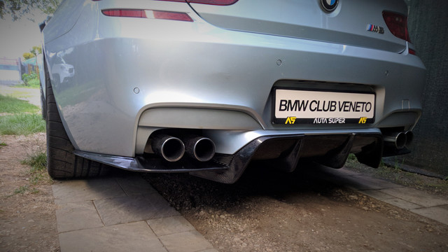

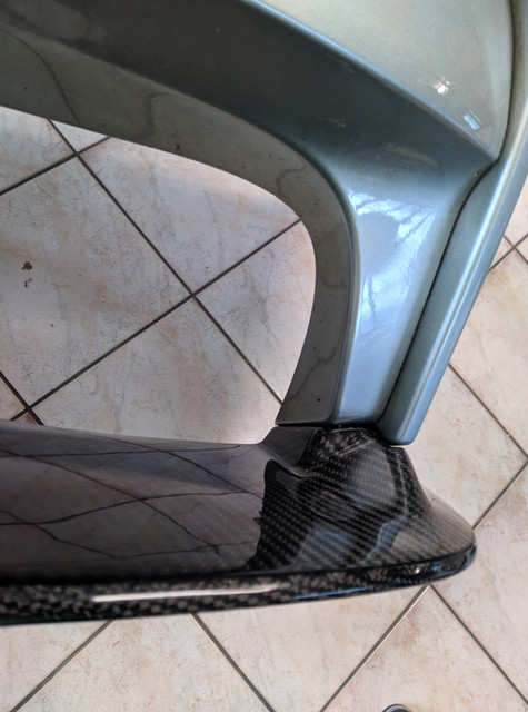

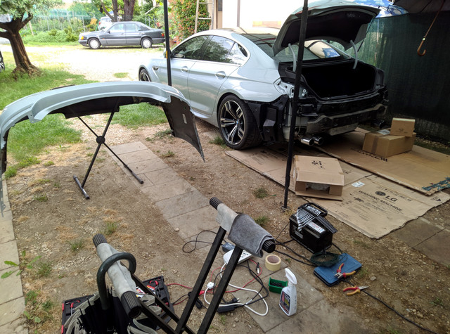

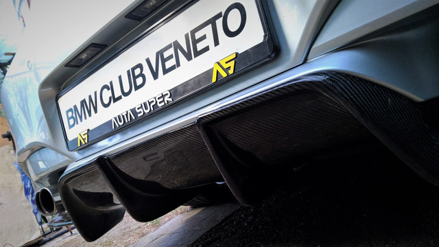

    Uno dei tanti upgrade era l'estrattore in carbonio completo, che è arrivato ed è montato.
    Non è stato per nulla facile, ho dovuto fabbricare degli appositi staffaggi in alluminio per consentire un allineamento ed un fissaggio preciso e sicuro.
    Punto a favore è che non ho dovuto fare alcun foro nuovo nel paraurti nè tanto meno usare mastici o altre porcherie che una volta messi.... non torni più indietro senza fare danni..
    Posso tornare facilmente all'originale svitando qualche vite, ed ora che staffaggi e guide sono stati fatti, rimontare questo nuovo non richiede più lo smontaggio del paraurti.
    Soddisfattissimo della resa estetica comunque, l'unica cosa negativa è che ora i terminali di scarico originali (4x89mm) sembrano noccioline li in mezzo..
    In futuro andrò sicuramente a sostituirli con dei 4x100mm o 4x105mm per riempire a dovere.
    Qualche foto durante il lavoro...
