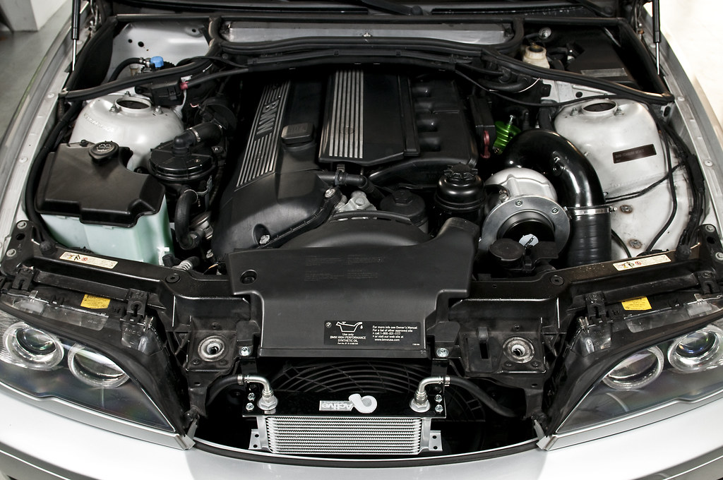

    Quello che hai postato è un kit tipo ESS, che sostituisce il collettore d'aspirazione originale con quello metallico che ha integrato il compressore, costa un botto ma è certamente il migliore:
    L'alternativa più economica fra i kit appositi è sicuramente quella di activeautowerke e a titolo indicativo guarda cosa comprende:
    e questo è come viene installato, nota gli spazi disponibili, nella foto sotto è stato già eliminato il box di aspirazione:
    ok che tutto si può fare, ma farla passare come una passeggiata alla sfascio mi sembra un pò azzardato... :wink:
