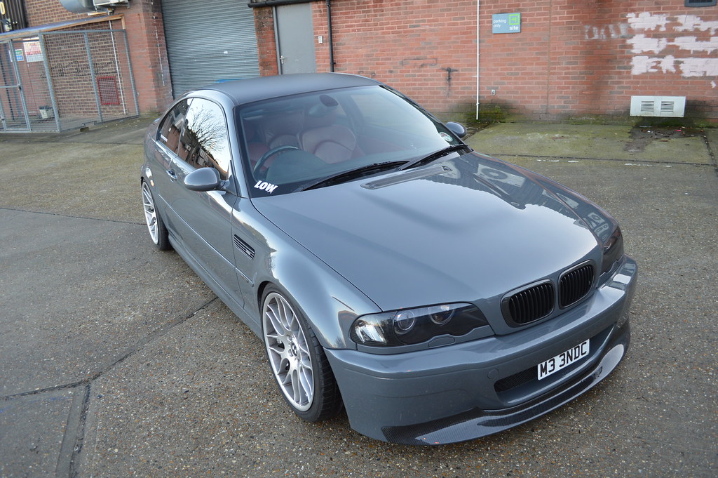

    allora si, ti conviene cambiare paraurti e prendere il replica M3, magari il gts come quello in foto.. però poi stona tutto il resto (para post ecc) quindi per quello ti dicevo di mantenere tutto OEM in estetica.
    Guarda che il telesto grey al sole fa paura..

    Ok, ma ha da:
    batter fuori fianchetto ant destro e riverniciarlo
    sistemare paraurti ant e riverniciarlo
    sistemare paraurti post e riverniciarlo
    Tocco sui parafanghi posteriori e pure nel paraurti posteriore con le gomme, batterli e riverniciarli, mezza fiancata ed entrambe la parti.
    dovrei aver altri 2 centimetri d'Et cosa che riesco forse ribattendo.
    Già che c'ero...
    Il sito è buono come prezzi (grazie [MENTION=2098]VTEC[/MENTION] ) ma esagerato come tipo di modifiche, allargherà 10 cm la carreggiata ed i particolari mi sembrano di fattura relativa.
    Sarebbe da aver feedback.
    Il tetto in carbonio? quello...
    Cambiare con pz M su un 330 non è semplice ed effettivamente si rischia di cader nel brutto.
    però se devo riparare 3 pezzi che mi costano poco di più cambiarli, perchè no?
