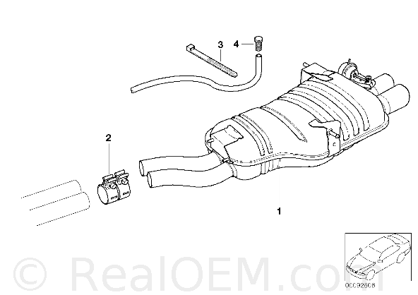

    Forse l'ho anche io? (edit. No, non l'ho. Le 3000 hanno il VACUUM CONTROL, EXHAUST FLAP)

    Già trovata, è la valvola a comando pneumatico che aziona la farfalla nel tubo di scarico a sinistra(335I) chiudendo il tubicino che la pilota la farfalla rimane aperta ed ai bassi regimi rimane il rombo che c'è all'accensione.

    sotto allo scarico lato guida, o comunque quello più a sinistra guardando da dietro l'auto, c'è un cipollotto con un tubicino di gomma. Sfilatelo tirando con forza in linea col tubo, al massimo fate come per svitarlo, ma non tiratelo di lato che se si piega la pipetta che c'è sotto son cazzi... è più facile a vettura tiepida (facendo attenzione a non bruciarvi).
    Una volta sfilato, prendete qualche fascetta autogrippante, piegate il tubicino di gomma su se stesso e strozzatelo per bene con 2-3 fascette.
    Rimettetelo nei fermi di modo che non tocchi da nessuna parte. Se volete fasciate la pipetta del cipollotto o metteteci un tee da golf per evitare che entri polvere o sporco (è nota anche come tee mod, perchè ci sta perfettamente un tee da golf).

    Io lìho fatto ieri, non c'è neanche bisogno di staccare il tubo, basta piegarlo chiudendo le due estremità e mettere una o due fascette da elettricista strinte bene,al limite se risulta un pò corto si può spostare verso l'alto il supportino metallico che lo tiene agganciato alla lamiera di protezione.
    Effettivamente ai bassi il rumore aumenta notevolmente, ieri sera siamo usciti in tre auto e tutti mi hanno detto che dalle altre auto sembrava ci fosse una moto in strada nonostante andassimo piano (ho paura di aver fatto una tamarrata, meno male che è reversibile).
    Ma allora quella valvola serve solo ad attenuare il rumore ai bassi regimi?
