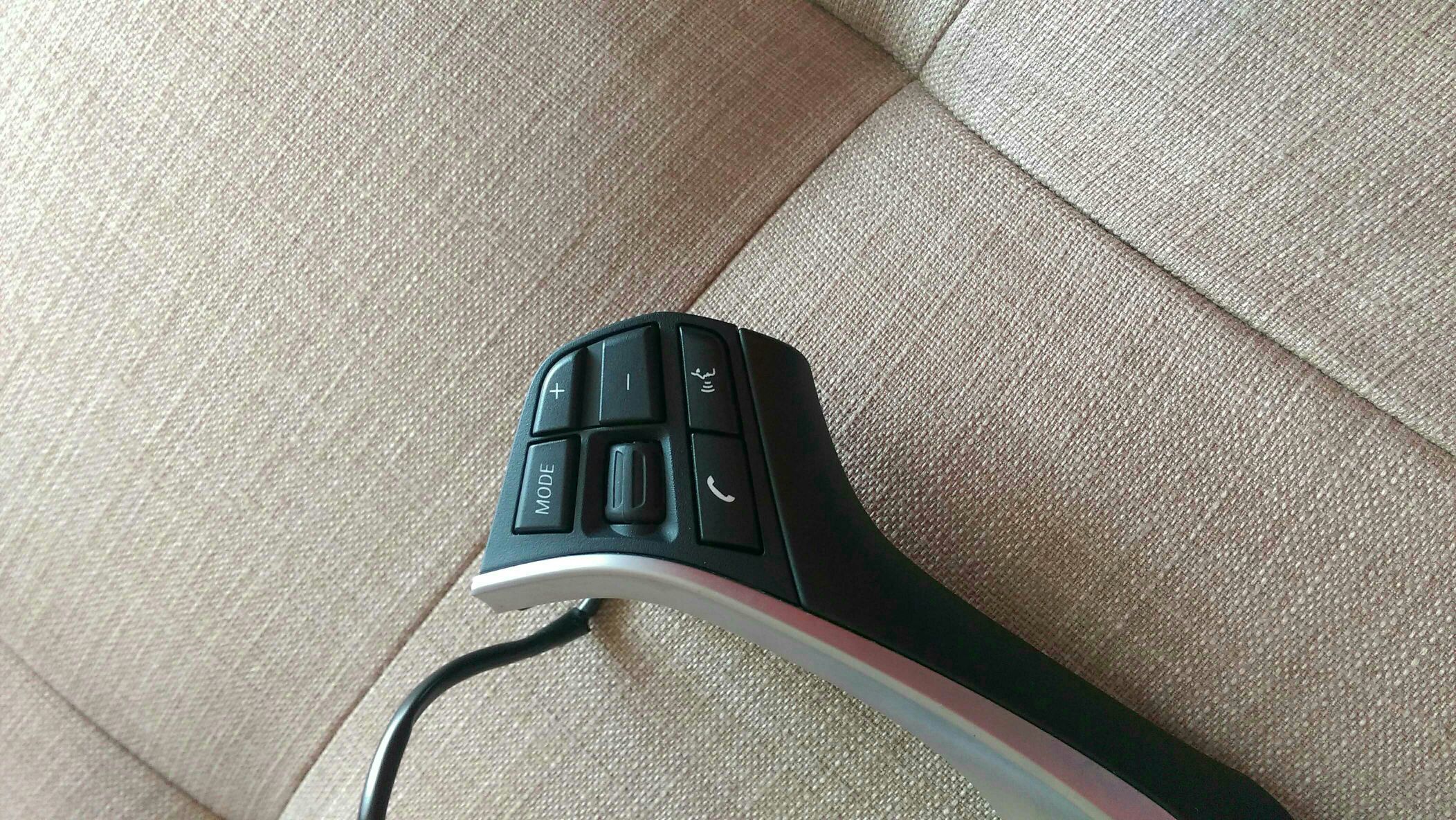

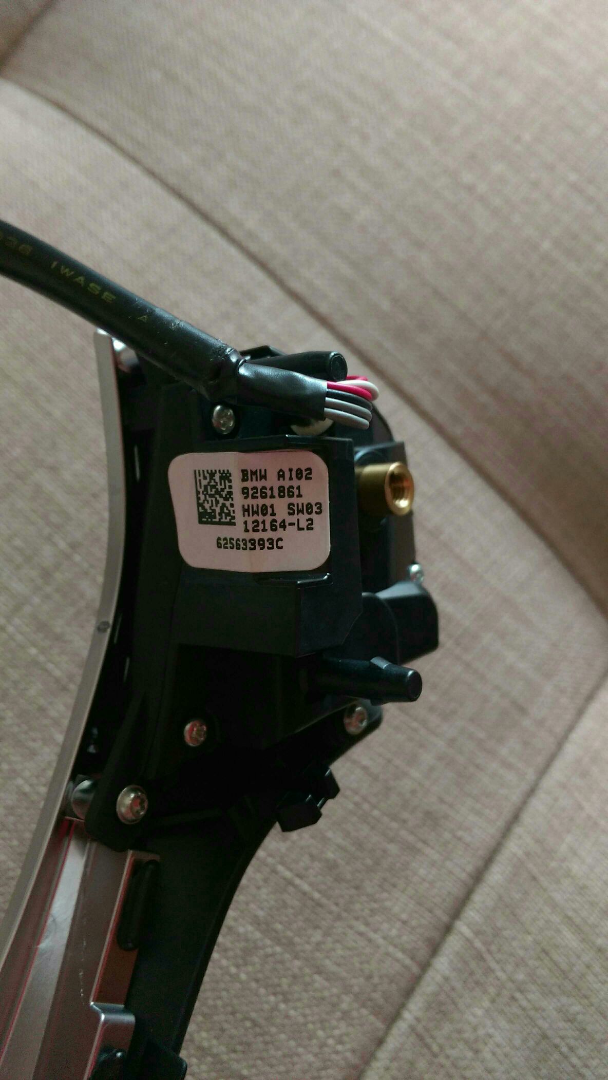

    Ciao amici. Ho comprato questo Cruise control. Secondo voi va bene per sostituire il mio con solo tasto lim. La macchina e del 2014. Grazie in anticipo per le risposte.[​IMG][​IMG][​IMG]

    Allora sono andato in Bmw e mi hanno detto che non e possibile cambiare. Visto che loro capiscono poco vorrei sapere se c'è qualcuno vicino a Cuneo che usa esys e potrebbe fare la codifica.

    comincia a chiedere a [MENTION=22878]bmwmsport[/MENTION] o a [MENTION=434]smercki[/MENTION] se il montaggio è possibile ;) /emoticons/wink@2x.png 2x" width="20" height="20">

    Si va montato e codificato

    Io sono di padova....
    Posso farlo ma credo non siano i comandi corretti
    Dal 2014 si usa un altro gruppo comandi
    Verifica con telaio su realoem

    Ti riferisci ai comandi con il tasto lim e non set. Codice che finisce con 954.

    Ho guardato meglio su realoem e mi rendo conto di aver preso il pezzo sbagliato. Se conoscete qualcuno che li serve il cruise io lo vendo.

    quello va bene se hai volante sportivo, con volante base ne serve un' altro,... comunque è sostituibile e codificabile se hai il 249 ( con tasto LIM )

    Si ho quello che dici tu volante sportivo e tasto lim 249. Quindi quale va bene 954 o 861.

    Dipende dall'anno dell'auto e dal volante che monta
    Scrivimi le ultime sette cifre del numero di telaio dell'auto e da li si capisce tutto

    Nr telaio d660242.

    La tua auto monta i comandi
    61319316954 cioe con il tasto Lim oltre al cruise
