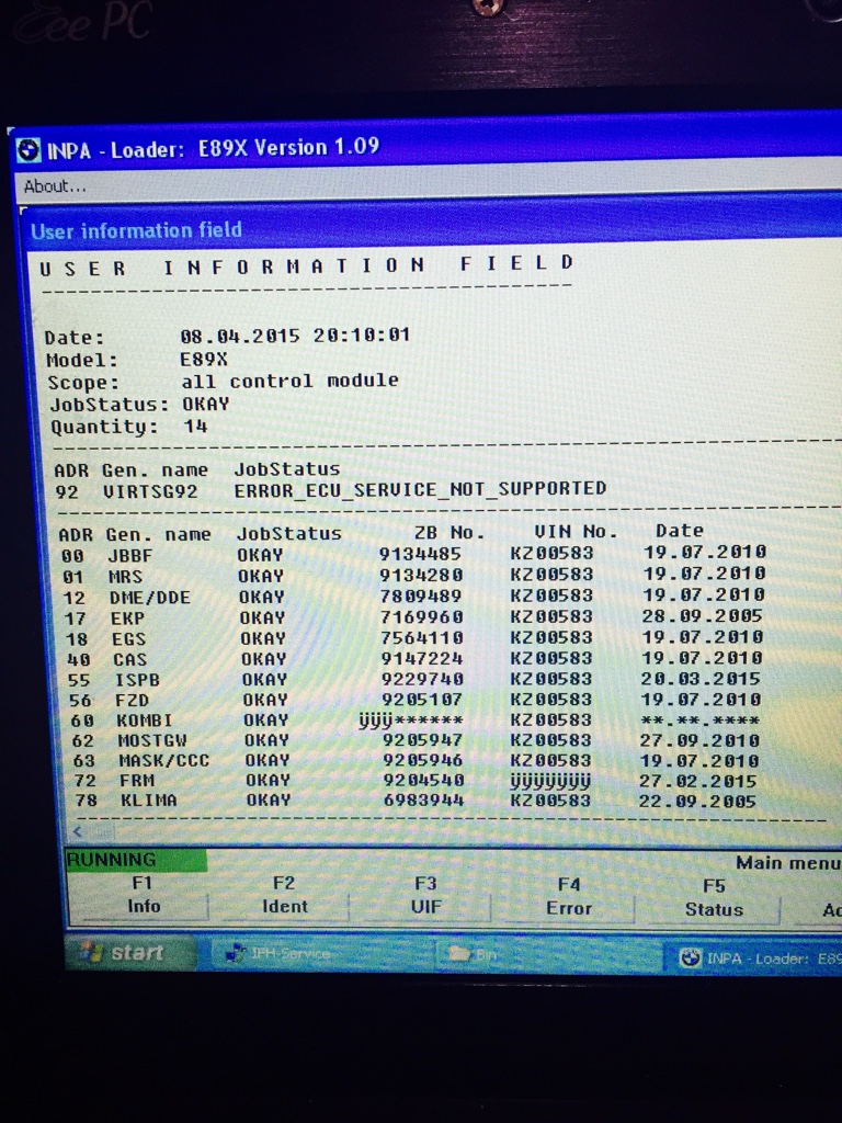

    La strumentazione usata di quello che ho capito è complessa nella codifica, praticamente non mi permette di scrivere nessun tipo di dato. Ho provato a scambiare il chip EPROM, mi lascia scrivere, ma non mi permette di codificare perché non ha un riferimento del ZR nr. Me lo da vuoto. Quindi non posso caricare il firmware se non ho un riferimento, ho provato con il WINKFP a caricarlo manualmente ma niente. Sono andato anche in conce e sapevano meno di me :-( . Ho acquistato l'ISTA /P e spero di riuscire con quello
    Nella riga KOMBI da tutto sballato :-(

    esattamente di che auto è quel kombi? è originale della macchina? sono state apportate modifiche al kombi? usare tool32 kombi.prg e fare aif lesen??provato?

    Ciao Angel, il KOMBI è di una E91 del 2005, originale, senza modifiche, ho già provato con il tool32, ma non scrive, da errore :-(

    ma devi leggere non scrivere...

    Non capisco, provo ad inserire il VIN e non mi lascia, cos'è che devo leggere? Grazie ;-)

    ma te l'ho detto! devi fare aif_lesen

    Mi sembra di averlo già fatto, comunque riprovo, in ogni modo devo sostituire il KOMBI con uno di seconda mano che ho preso e devo inserire il VIN e sono bloccato li. Grazie

    ma tu vuoi cambiare il vin al kombi? se è così sogna di farlo senza riprogrammare l'eprom con un tool apposito...
