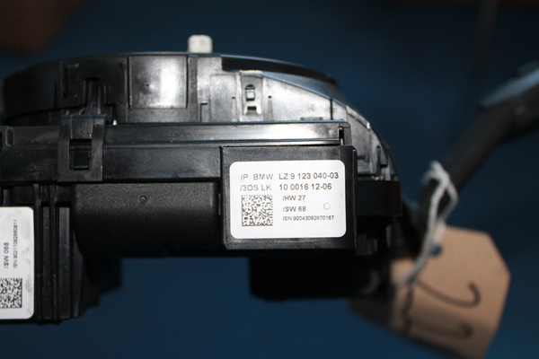

    Se qualcuno, girovagando in rete, trovasse un devioluci con cruise per E90, quindi senza tergilunotto, e con volante multifunzione, senza sensore pioggia e mi avverte mi fa un piacere (anno 2007 pre restyling).
    Guardando sull'ETK i codici dovrebbero essere quelli evidenziati in giallo. Sono riportati anche quelli per touring giusto per avere una panoramica. Ho provato a giocare con le combinazioni per vedere come variava il codice del pezzo.
    A quanto pare i devio con e senza voltante multifunzione hanno lo stesso codice ma mi pare di aver capito che possono non essere uguali perchè ci sono in circolazione devio con slot per i comandi al volante ma senza pin. Mi chiedo allora come facciano ad avere lo stesso codice :-k. Guardando alcune immagini in rete sulle targhette viene riportata parte del codice (ad esempio 9123040) seguita però da un trattino e un numero (ad esempio 9123040-3 o 9123040-6). Non ho capito che significa e se questo possa influire sulla compatibilità.
    Ho guardato sulla baia ma in Italia ne ho trovato uno ad un prezzo per me troppo elevato (240). Altri sono senza corpo spiralato. Altri sono su ebay.de ma comprese le spese di spedizione si sale sopra i 200.
