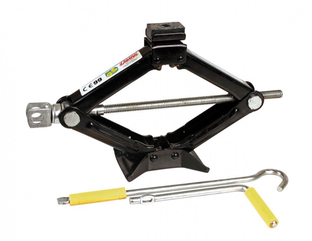

    Ciao ragazzi il cric adatto alla nostra f20 è questo, la parte dov é ce il gommino entra perfettamente nell attacco sotto l auto [​IMG]
    Lo trovate anche su ebay a una 20ina di euro, lo produce la Lampa
    Per quanto riguarda il ruotino sapete che canale deve avere? Io ne avevo trovato uno da 15" ma non andava bene, toccava nella pinza del freno..

    Quindi è quello riportato nel link sopra...io comunque non ho l impianto frenante M e toccaca uguale...il mio era da 15 canale 3,50...
    Che dite invece un ruotino di una serie 3 del 2005 da 125 80 17 andra bene?
    Canale 3,5 et30, ho visto che il ruotino che vendano in bmw ha et 10
