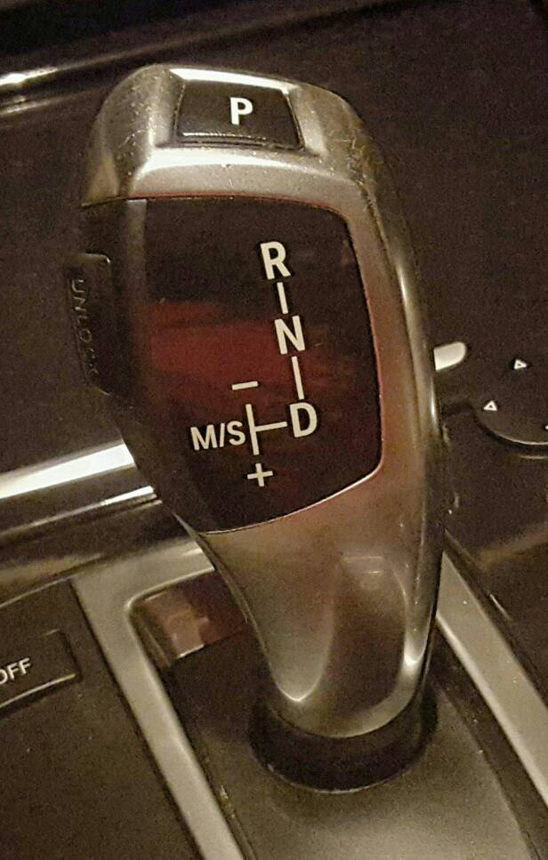

    Questa è la condizione in cui si trova (precedente proprietario non so che ci combinava) però x me non è accettabile salta subito all occhio...

    Interessante Pacca, hai foto? Mi auguro che tu possa riservarmi un trattamento migliore rispetto a un rivenditore di baja. ... @@@@
  10. paccagnella
    20.832
    1.523
    3 Maggio 2005
    239.332.824
    Porsche Macan Turbo e Audi A3 45 Tfsie
    Cover cambio graffiata
    È esattamente il tuo.... Immacolato....
    Smonti il tuo, attacchi il mio e fine :D /emoticons/biggrin@2x.png 2x" width="20" height="20">
    Anzi no, domanda... Anno e mese di produzione della tua... Perché hanno 2 attacchi diversi.....

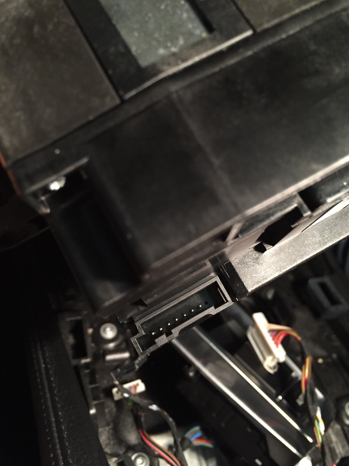

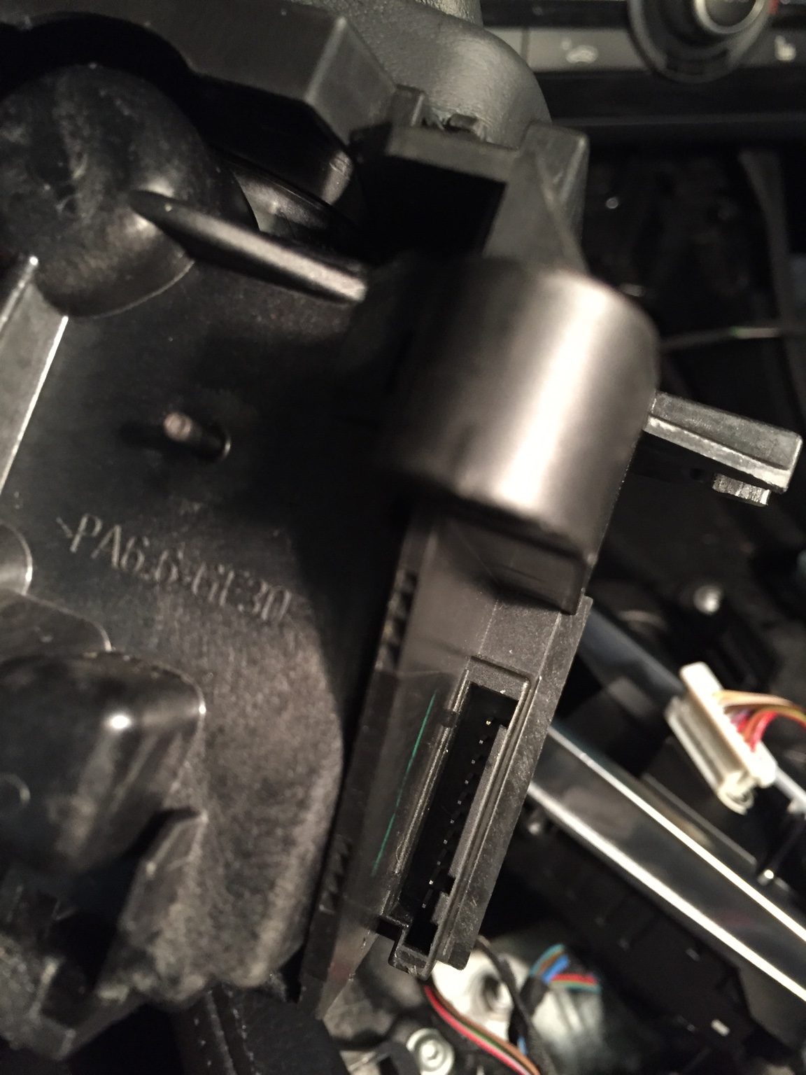

    Azzzzzz bisognerebbe capire se hai attacco piccolo o grande...
    Io la mia leva l'ho cambiata per la sport e prima di sapere che Bmw ha fatto due attacchi ho comprato 3 leve su Ebay... :D /emoticons/biggrin@2x.png 2x" width="20" height="20">

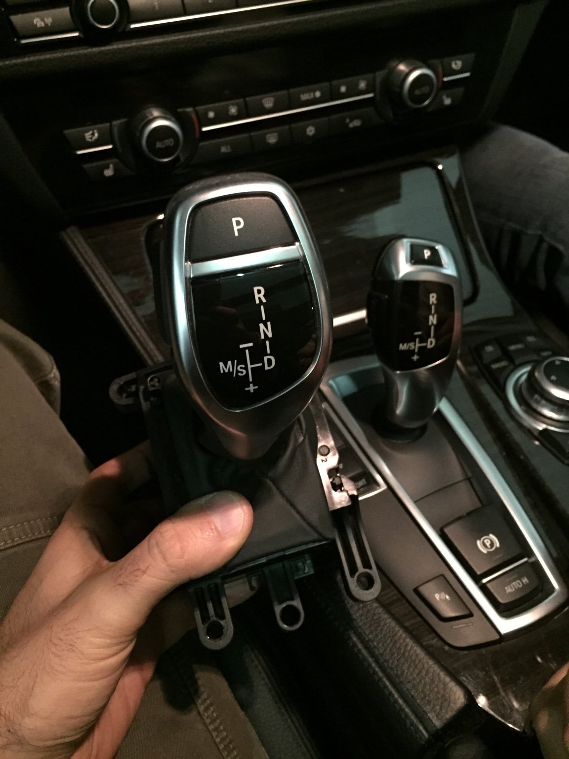

    Ti pubblico foto della mia vecchia leva con la nuova e pure dei due attacchi
    Devi aprire il cassetto del bracciolo, levare il pezzo di plastica che copre attorno dove si infila la chiave per chiuderlo.
    Sotto trovi una vite, sviti e poi alzi tutta la modanatura centrale.
    Sviti le viti che tengono ferma la leva, Levi connettore e attacchi il mio ( sempre che il connettore sia uguale mi ripeto... )
    Secondo me dovrebbe essere uguale perché pure la mia è un 2011 ma bisogna avere certezza da [MENTION=434]smercki[/MENTION] o altri
    Inviato da IPhone 6S Plus Pacca
