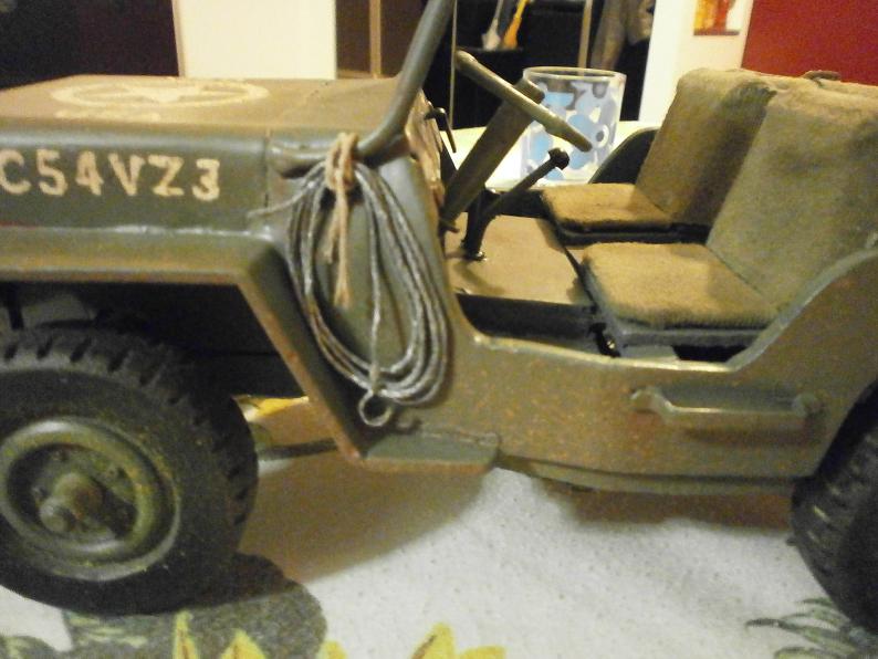

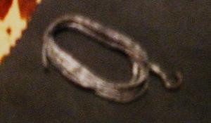

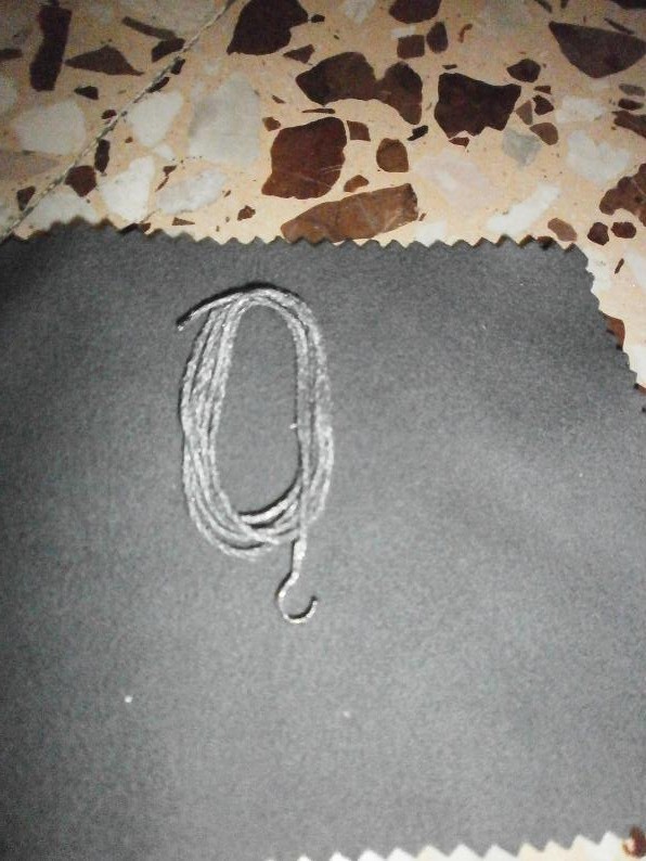

    ho voluto costruire un altro oggetto per abbellire il modellino
    un cavo d'acciaio
    il cavo l'ho realizzato con un filo di lana. e il gancio è lamierino d'alluminio piegato e modellato con una limetta..
    la verniciatura l'ho eseguita spruzzandoci sopra con una bomboletta color argento e subito dopo immergendo il tutto in acqua colorata di nero (in realtà ero in cantina ed ho utilizzato l'acqua nera che esce dallo spurgo dei termosifoni, che è appunto nera..:mrgreen:)
    il fatto di mischiare componenti a solvente e componenti ad acqua crea delle disuguaglianze, e un effetto molto realistico (trucco appreso nei forum di modellismo)
    mi spiace che non sono riuscito a fare una foto dove si veda bene..
    nella realtà il risultato è davvero buono.

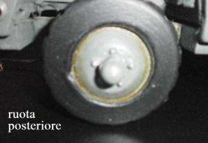

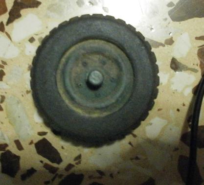

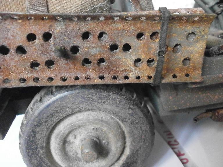

    ho continuato anche il lavoro alle nuove ruote.
    ho utilizzato 5 micro vitine per i 5 bulloni del cerchio (vitine che ho recuperato sui circuiti elettronici dei vari rottami che ho sparsi per la cantina)
    il mozzo invece l'ho ricavato tagliandolo da una barra di metallo da 7mm
    per le ruote davanti invece, il mozzo in realtà fungerà anche da dado per fissarle al fusello, dunque è un pezzo separato
    per costruirlo ho usato una boccola filettata all'interno tornendola fino a renderla esternamente uguale al mozzo delle ruote posteriori.
    ho abbellito il tutto con il caratteristico fango (segatura messa quando la vernice è ancora leggermente umida)
    il fango si insinua anche nelle scolpiture degli pneumatici, ma naturalmente ho pulito il centro del battistrada , visto che rotola sul manto stradale..(altro trucco appreso sui forum modellistici)
    domani se riesco dò un pò di ruggine, poi il trasparente opaco e abbellisco con qualche spruzzo di fango come già presente sulla carrozzeria della jeep.
    ecco le ruote
    che dite?
    ora sono un pò meglio di queste, non trovate?

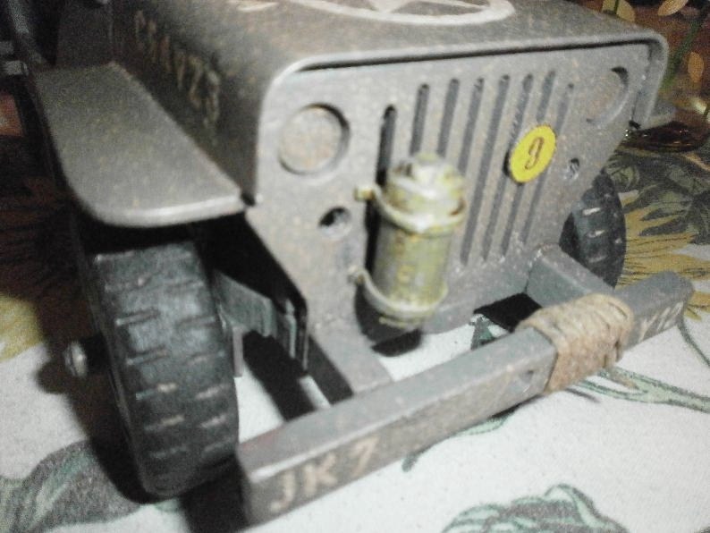

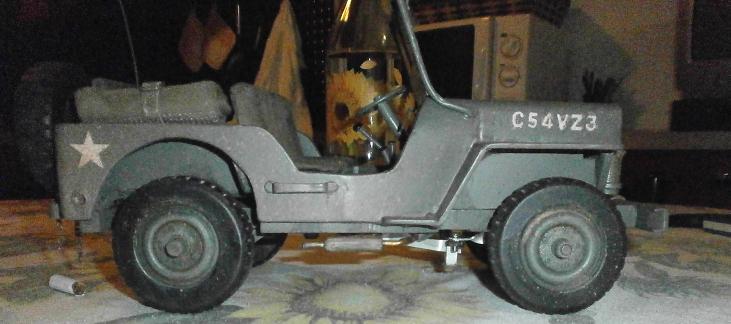

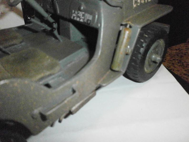

    migliorie

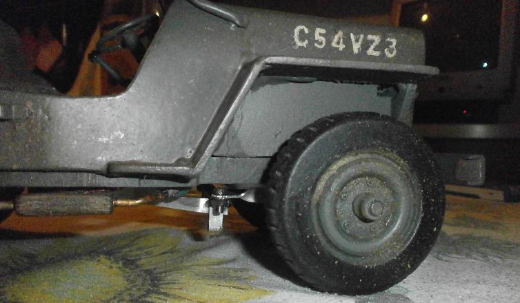

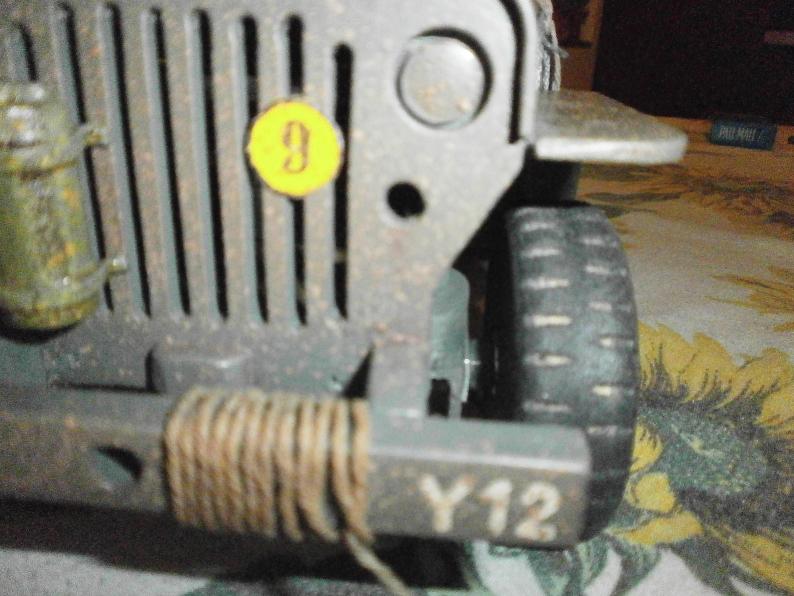

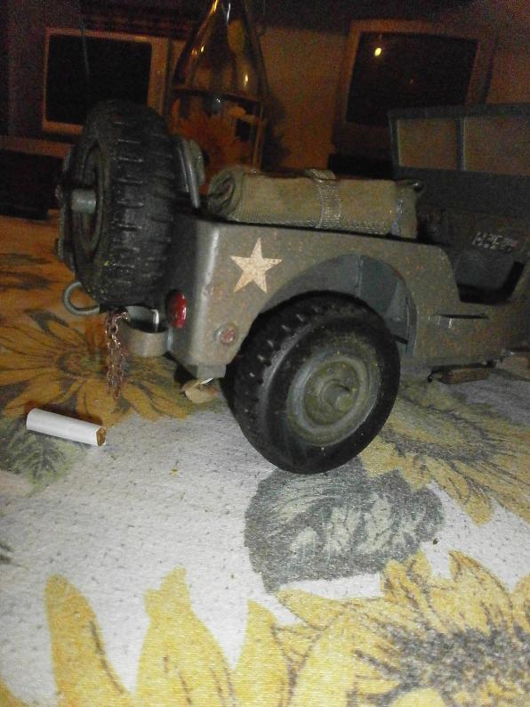

    ho finalmente montato le ruote del diametro giusto
    ho ultimato anche la vaschetta supplementare per il radiatore, particolare montato su alcune versioni, ed ho aggiunto la losanga gialla che indicava il reparto di appartenenza.
    ho poi alloggiato il cavo d'acciaio che avevo preparato
    Mi scuso per la qualità delle immagini
    in alcune foto la jeep sembra grigia, in altre verde..
    e in foto la vaschetta supplementare sembra di colore completamente diverso.
    in realtà è praticamente uguale, solo che essendo stata verniciata a parte probabilmente ha assunto una rifrazione diversa, magari a causa della differente porosità, o altro, e quindi in foto la leggera differenza di finitura appare enorme.
    (probabilmente perchè non so regolare la macchina fotografica)

    Unico appunto Marco.....le ruote son troppo "pulite"...per esser così "sporca" l'auto..:-))

    è una mia pecca, Stefano..
    in teoria la sporcatura col fango eseguita a spruzzo andrebbe fatta alla fine e in un unica volta.
    riproducendola su particolari aggiunti dopo non è possibile simulare la stessa intensità ed angolazione, cosicchè a volte il particolare molto sporco viene collocato in una zona che magari era meno colpita dagli spruzzi, e viceversa.
    lo stesso per la tinta.
    io mischio avanzi di vernice per ottenere il colore, ma non riesco ad ottenere sempre lo sesso colore identico al 100%
    mi sa che alla fine darò di ritocchi e una sporcata generale, per uniformare un poco

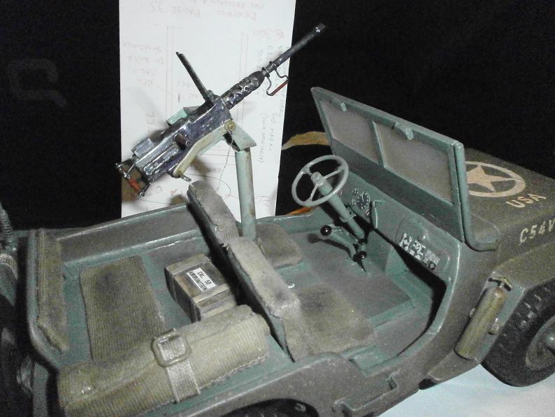

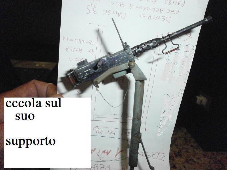

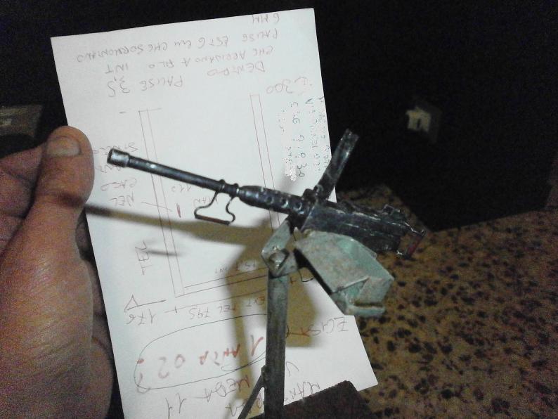

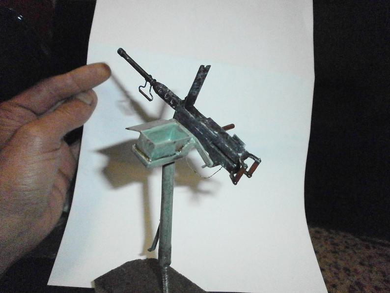

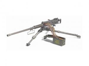

    Browning cal. 50
    ho finito di costruire la mitragliatrice che era in dotazione nel 1942 sulla Willys.
    una browning calibro 50
    [[​IMG]
    qui sotto con lo sportello per il caricamento e la cassetta munizioni aperti
    nella cassetta andrà il nastro con i proiettili (lo sto già approntando)
    ed eccola collocata al suo posto....

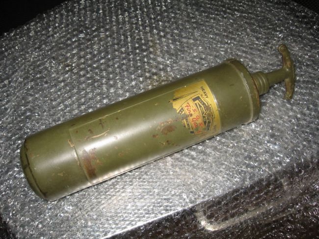

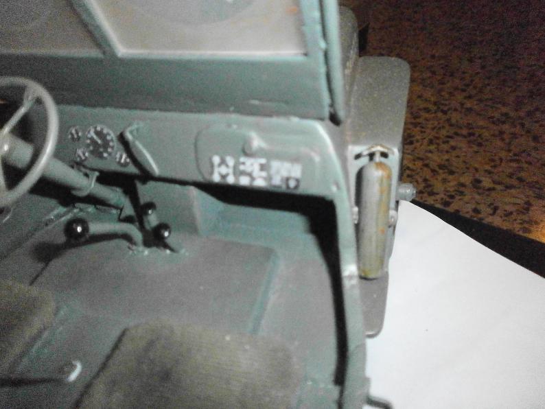

    - estintore
    ho dotato la jeep dell'estintore tipico che montava quel modello, montandolo sul parafango dx, come nell' originale
    mi scuso per le immagini poco soddisfacenti #-o

    Peccato non poteri dare un'altra Rep. Se posso dare un consiglio sporca di più i passaruota interni e vernicia di nero la meccanica così si nota di meno.

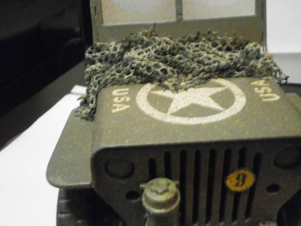

    si, quando l'avrò completata la sporcherò per bene..
    (sono alla ricerca di una rete di cotone per fare la rete mimetica, e qualche altra caxxatina)
    la meccanica se riesco la cambio, perchè lo sterzo non mi convince)

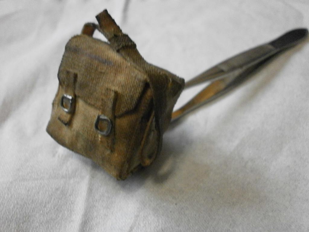

  18. (marzo)
    20.851
    4.194
    20 Marzo 2010
    1.763.613.961
    bmw E87 ex bmw E46

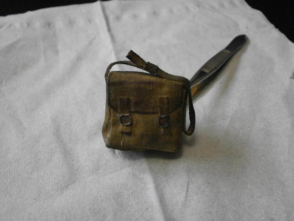

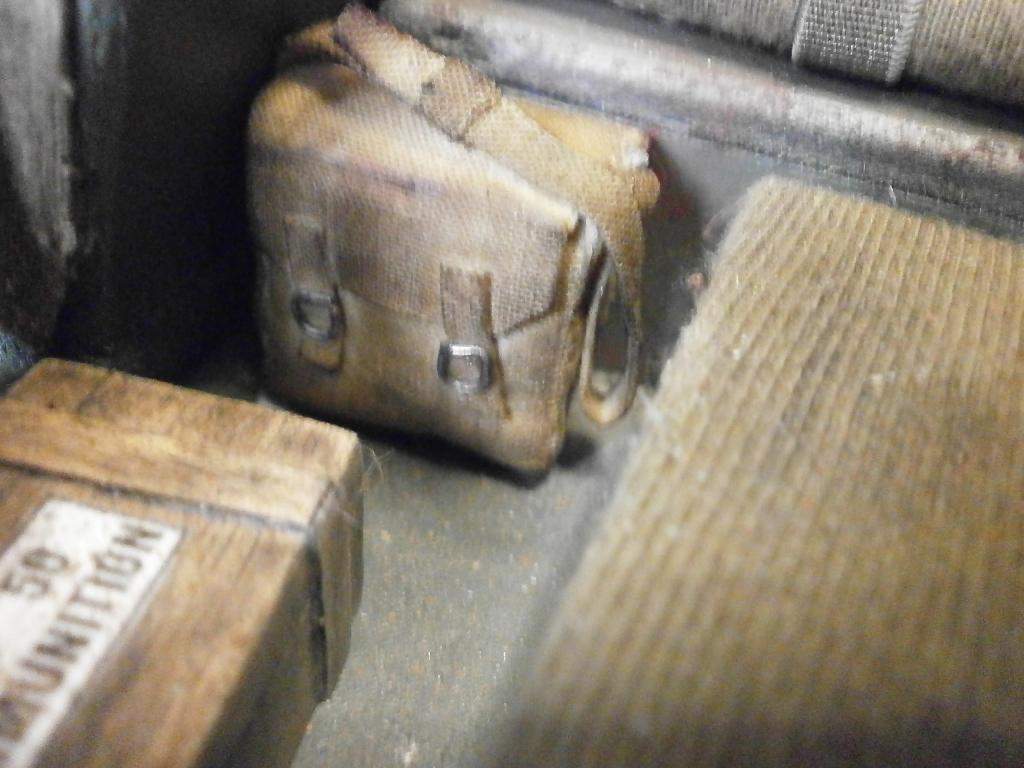

    mancava una bisaccia..
    ho pensato di farla al volo con il cerotto, quello in rotolo per le medicazioni.
    poi l'ho sbiancata con la candeggina, l'ho affumicata leggermente con l'accendino per renderla vissuta, e l'ho colorata con un goccio di caffè.
    Ultima modifica di un moderatore: 23 Settembre 2012

    :D /emoticons/biggrin@2x.png 2x" width="20" height="20"> Grandeeee:D
    P.S. Polvere da sparo.....zucchero ?!?;-))
