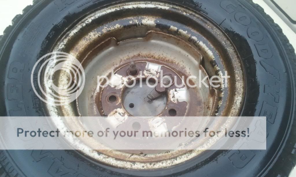

    ma queste 3 IMG mi fanno supporre che la ruota sia effettivamente fissata al contrario..

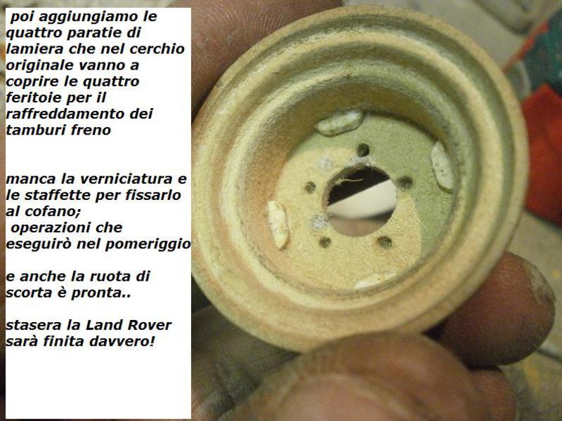

    ecco finalmente le gomme e il nuovo cerchio per la ruota di scorta..
    anche l'ultima stampata in silicone è asciugata
    ora possiamo assemblare le ruote
    la ruota di scorta andava effettivamente montata al contrario
    quindi sulla base dell'unica foto che ho trovato, ho replicato il cerchio, per mettere la ruota di scorta sul cofano, come nelle mitiche Land series dei safari..

    una verniciata, un trattamento invecchiante con tracce di ruggine e leggera usura , quindi una mano di trasparente opaco...
    dotiamo ora il cerchione di un copertone opportunamente consumato per simulare una vecchia gomma usata come ruota di scorta
    e questa credo sia la corretta posizione sul cofano (ma attendo conferme..)
    naturalmente chiederò il vostro parere..
    volevo già farlo stasera, ma purtroppo le gomme ci hanno messo molto ad incollare, e sono riuscito a finirne una sola (andavano carteggiate sulla giunzione tra le due metà)

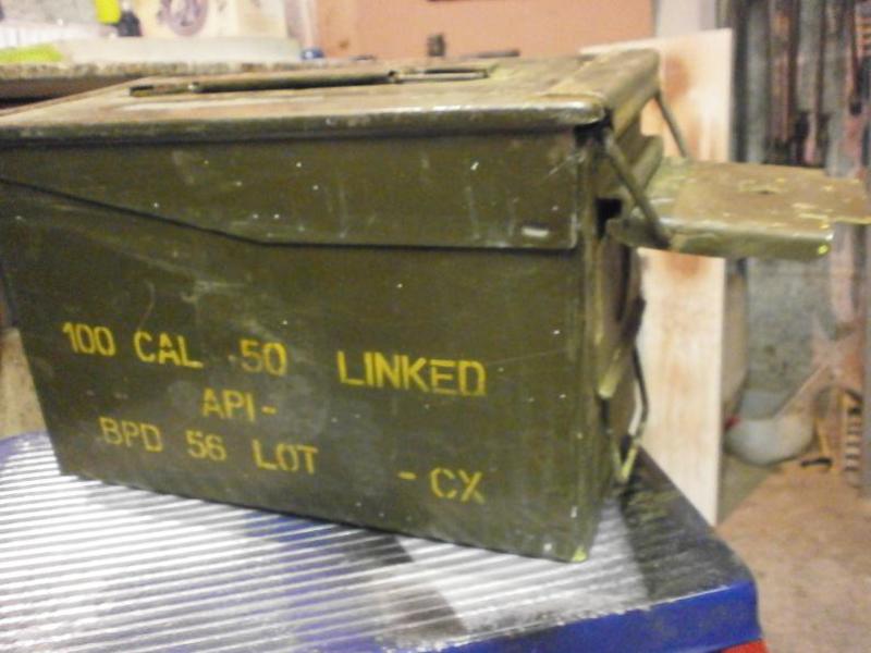

    ho poi pensato a come stoccare e trasportare il modello..
    farò una cassetta di legno con tracolla, con all'interno un guscio protettivo.(un imballo)
    il modello lo adagerò nella cassetta e lo coprirò col guscio, il quale verrà sciacciato leggerissimamente dal coperchio di legno una volta chiusa la cassetta.
    in questo modo la cassetta potrebbe anche ribaltarsi, che la land non si rovinerebbe.
    [/size]
    [/size]
    così son pronto per le "trasferte"...

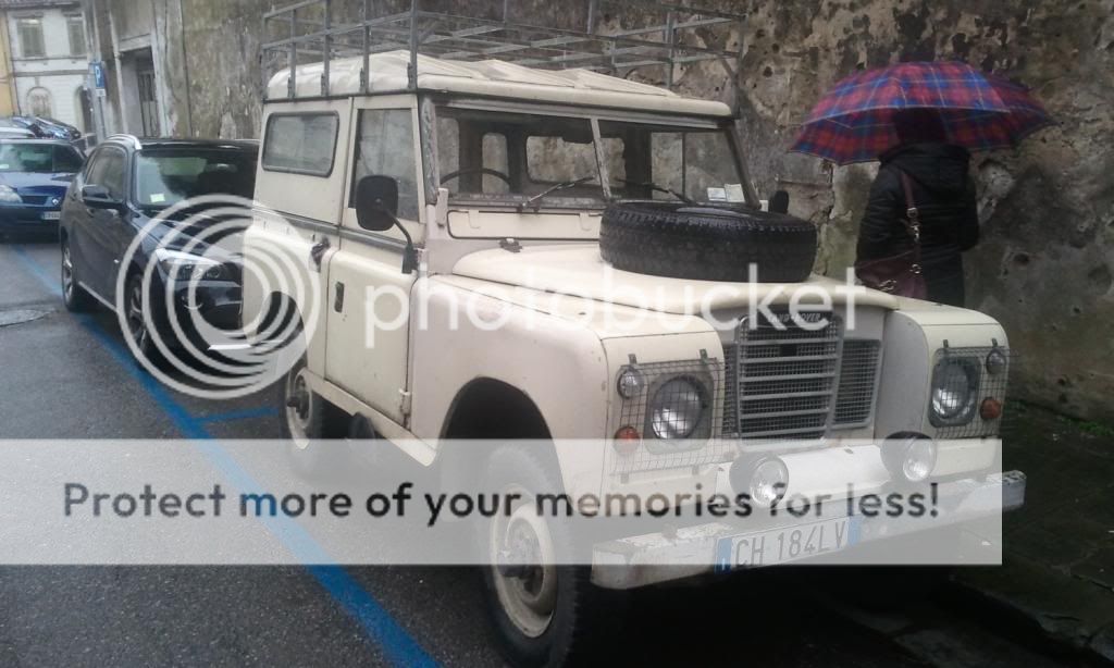

    camminando per strada ho trovato questo:
    e ti ho fotografato questo dettaglio:
