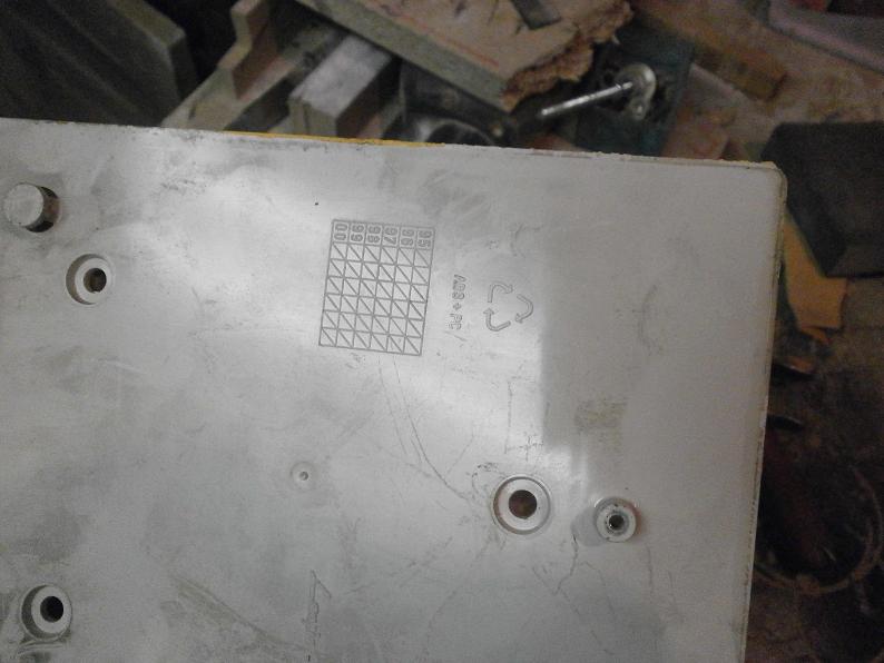

    quindi stavolta ho deciso di farlo dal pieno.
    però ho voluto provare a farlo in plastica.
    ho trovato il coperchio di una vecchia scatola elettrica..
    [​IMG] pic upload
    [​IMG][/URL] picture hosting[/img]
    [​IMG]http://s8.postimage.org/gr1kpz8h1/vvvv_263.jpg' alt='vvvv_263.jpg'>image[/img]
    come abbozzo sembra buono..

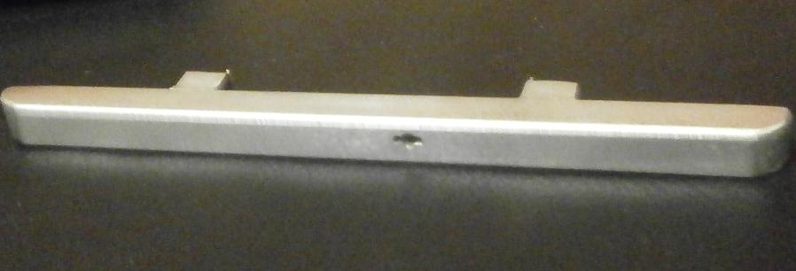

    sulla fiancata dell'Hard top mancava ancora un profilo verticale.
    aggiungiamolo . (scusate la foto poco chiara)

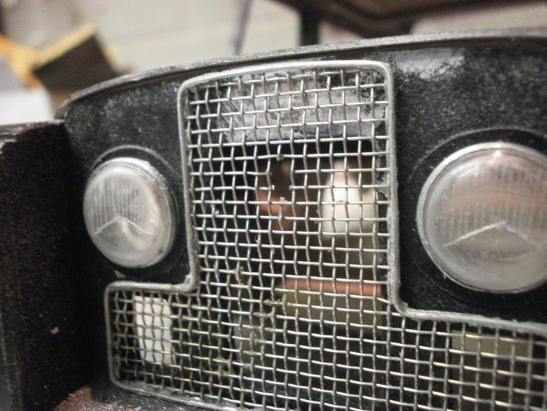

    come avevo accennato, la griglia non mi sembrava giustamente dimensionata rispetto a quella vera.
    come vediamo dall'IMG qui sotto, essa arrivava quasi a toccare il cofano, e sotto era appoggiata al carterino.
    inoltre la parte superiore seguiva quasi la curvatura del cofano, come nella 3° serie, mentre nelle series II dovrebbe essere dritta.
    vediamo l'originale che infatti è più bassa, e staccata dal carterino posto sotto di essa
    inoltre sopra è dritta e non curva
    rifacciamola allora per l'ennesima volta...
    speriamo che stavolta sia giusta, e che non mi si disintegri in mano mentre ne rifinirò le estremità...

    ora è decisamente più proporzionata.
    in questa IMG dove la mascherina è appoggiata provvisoriamente vediamo infatti che nonostante sia sollevata dal carterino inferiore non rimane comunque troppo vicina al cofano..

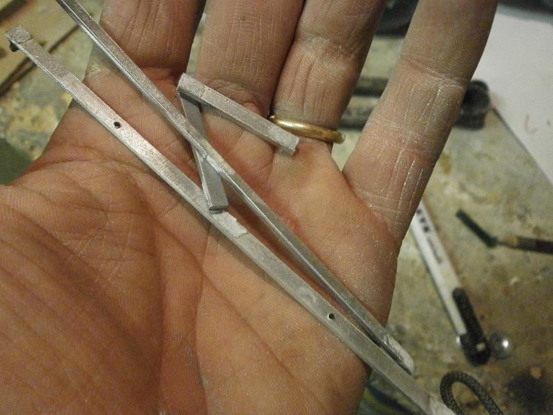

    vediamo come vengono realizzati i caratteristici profili sulla fiancata:
    sono ancora da rifinire un pelino, ma ecco grossomodo come si presenteranno :
    [/size]
    eccolo nel particolare:

    le staffe infatti sulla land rover servono ad imbullonare insieme la carrozzeria e il paraurti
    come vediamo, però, al paraurti mancano ancora i due maniglioni laterali
    [​IMG]http://s17.postimage.org/xbeielnrj/ewew_110.jpg' alt='ewew_110.jpg'> image upload[/img]

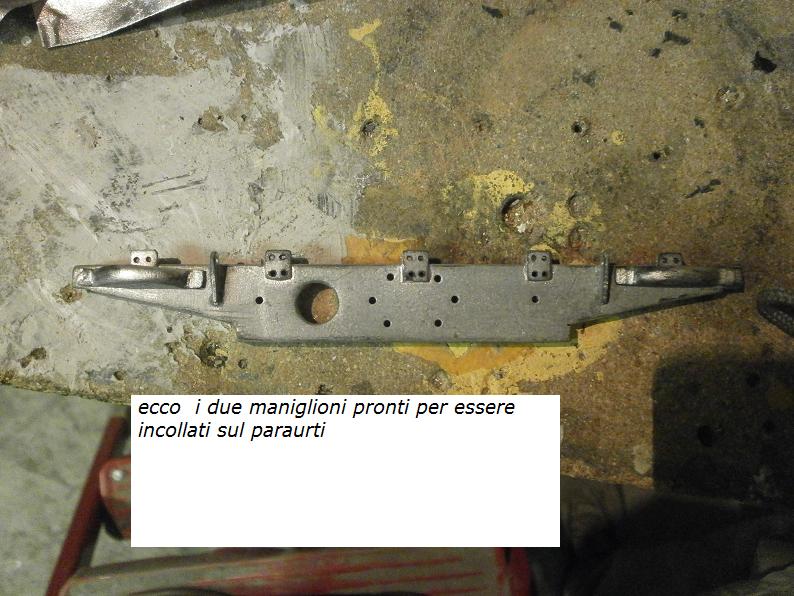

    i maniglioni del paraurti possono essere incollati solo dopo aver replicato la bulloneria sulle 5 staffe, perchè due di esse vengono poi parzialmente coperte dai maniglioni stessi.
    andiamo quindi a realizzare la bulloneria, e foriamo anche la carrozzeria per permetterne il calettamento
    ora possiamo incollare i maniglioni, e una volta verniciata la carrozzeria il paraurti si incastrerà perfettamente al suo posto...
    [​IMG]online photo sharing[/img]
