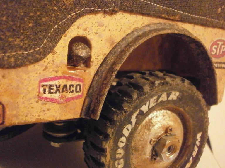

    ultimo Upgrade sulla Cj3 prima del pensionamento..
    ecco l'ultima modifica che mi ero riproposto di attuare sulla ormai stramodificata willys
    i passaruota posteriori allargati:
    Mi sa che non attuerò più modifiche sulla povera Willys;
    credo che abbia già dato tutto poverina....
    la conserverò insieme alla sorella,magari tirandola fuori qualche volta per farle assaggiare un pò di fango...
    :mrgreen:
