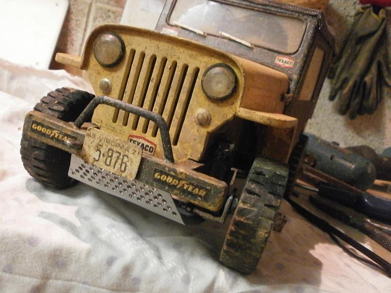

    dopo che domenica schiantandomi contro un ostacolo di cemento ho mezzo divelto una sospensione e stortato il tirante di sterzo, ho pensato di effettuare qualche modifica.
    ho alzato le sospensioni spessorando con piastre di alluminio (che nel contempo aumentano la robustezza)
    la stessa cosa l'ho fatta anche dietro, per le sospensioni posteriori
    ho poi modificato la tiranteria di sterzo, accorciando i braccetti e spostando più indietro il tirante di sterzo
    tale intervento era necessario per poter adottare uno scudo paramotore a protezione della meccanica (così quando mi schianto non devo rifare mezzo avantreno..)
    lamierino di una vecchia autoradio..
    carina eh?
