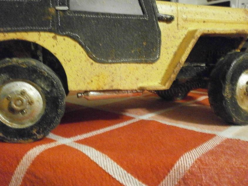

    sto abbassando la jeep come mi ero riproposto di fare..
    più tardi faccio le foto.
  16. (marzo)
    20.852
    4.195
    20 Marzo 2010
    1.763.613.961
    bmw E87 ex bmw E46
    abbassamento
    ecco ripristinata la giusta altezza
    la carreggiata è rimasta volutamente più larga che nel modello di serie, ma ora l'altezza è giusta..
    (non è più l'auto di "ridolini"..)
    Prima
    Dopo

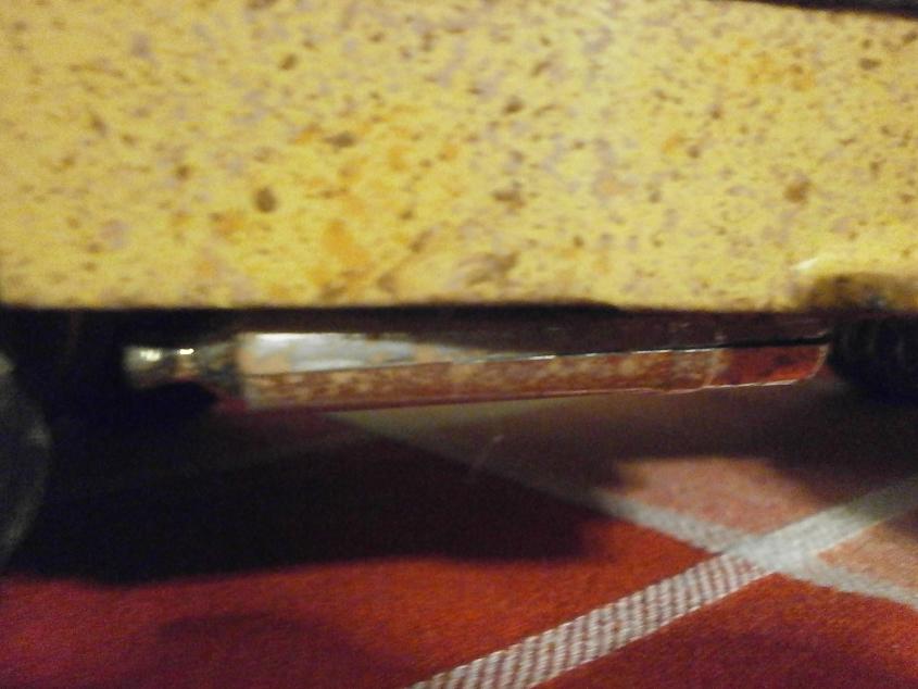

    dato che c'erò gli ho dato un'altra "sporcatina"...di fango
    e ho aggiunto la marmitta (non so se lasciarla cromata o meno)
