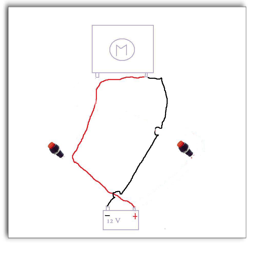

    riesci a farmi uno schema sulla base di questo? (completarlo?)

    Definisci sui pulsanti i morsetti:

    marzo lo schema è quello che ti ho postato,e due deviatori li devi unire avvitandoli assieme in modo che le levette si schiccino assieme..

    perdona la mia ignoranza in materia, Ivano.
    ma in quel modo cosa ottengo?
    ottengo una sorta di pulsante unico che quando è premuto gira in un senso, e quando rilasciato gira dall'altro?(ma per fermare il motore dovrei avere comunque un interruttore?)
    perchè a me servirebbe avere 2 pulsanti separati, che se non vengono premuti il motore resta fermo, e a seconda di quale premi si mette a funzionare girando in un senso piuttosto che nell'altro.

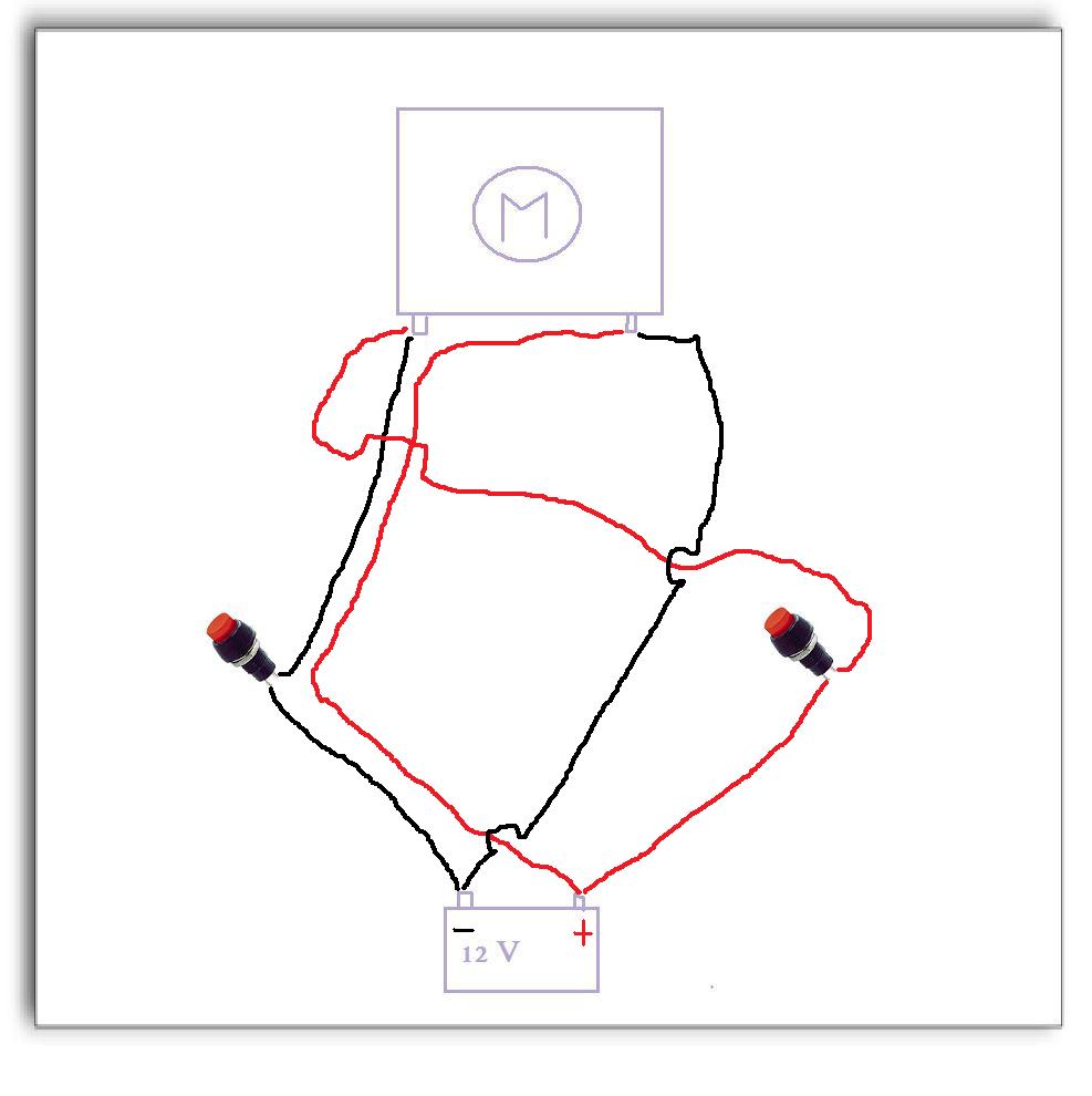

    intanto ringrazio entrambi.
    ma volevo chiedervi:
    se faccio una cosa del genere funziona?

    Guarda bene lo schema che hai postato ;) /emoticons/wink@2x.png 2x" width="20" height="20">

    cavolo!
    e se aggiungessi un terzo pulsante che viene premuto insieme a quello dx?
    funzionerebbe?

    Se premi il primo da sinistra ti girerà in un lato
    Se premi il secondo ti si fonde in mano
    Se premi il terzo si frena il motore

    minchia!
    l'elettricista non è proprio il mio mestiere...

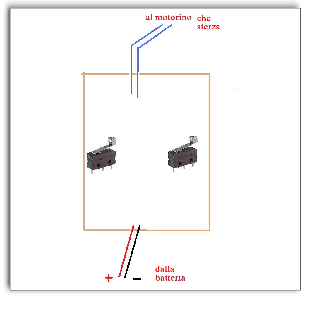

    adotterò i 2 microswich.
    vi ringrazio.
    ora salvo l'immagine del circuito così la utilizzerò a tempo debito.

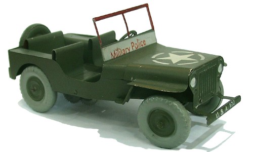

    non vedo l'ora di costruire la JEEP. ( una willis tipo questa)
    solo che per forza di cosa sarà filoguidata

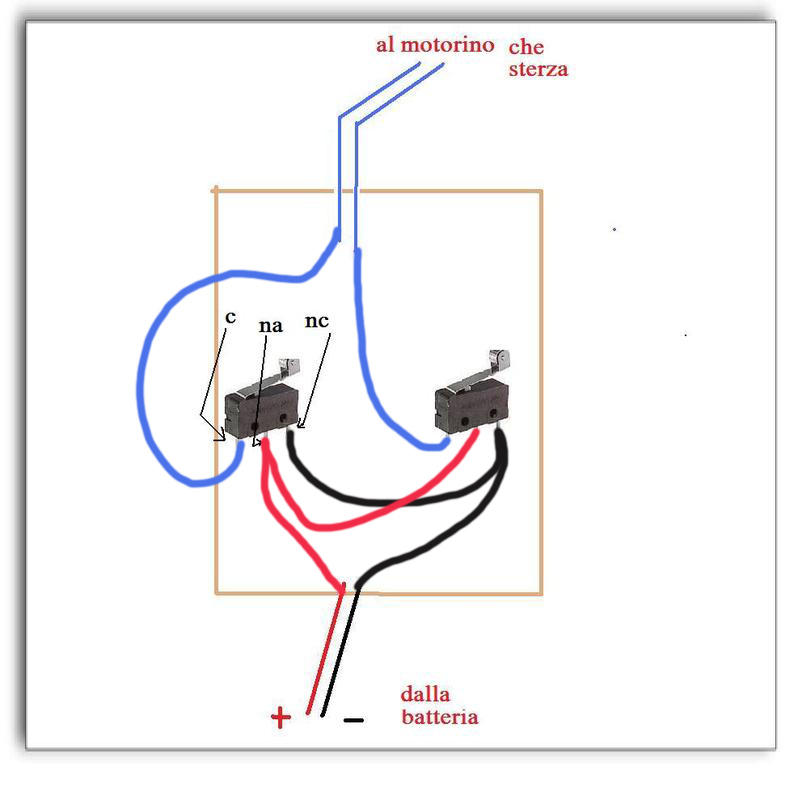

    a lancetta va bene,lo usi su ohm,metti il cavo rosso sul simbolo omega e poi hai x1 x10 x100 x1000,tu metti il puntale nero x10 mettemdoli in corto l'indice va a zero,cosi puoi provare la continuita,e capire dove stà il comune del deviatore

    non ho capito però esattamente come...
    io regolo su una scala degli ohm , e fin qui ci siamo.
    poi, i puntali dove devo farli toccare per capire quale è il comune?

    no i puntali li metti in corto per vedere se sei in ohm lancetta a zero,poi il deviatore a 3 contatti,tu tieni un puntale su un contato econ l'altro vai a trovare il contatto che ti da corto zero,poi schiacci il pulsante e questo si apre e devi cercare l'altro che si chiude..però su quei tipi di deviatori a levetta in fianco cè scritto C al comune nc na normalmente aperto,normalmente chiuso...ciao a dopo vado a cena,devi imparare pure la legge di ohm ciaooooooo
