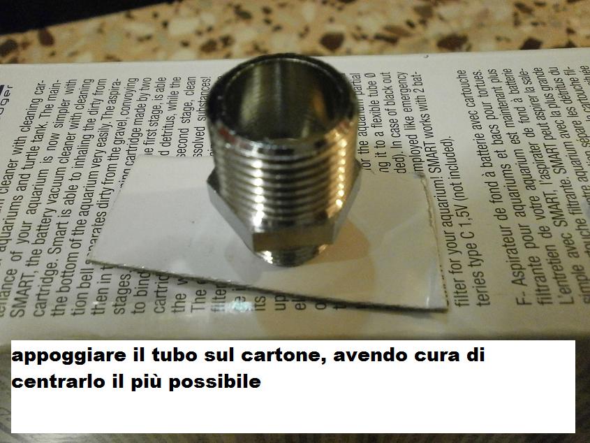

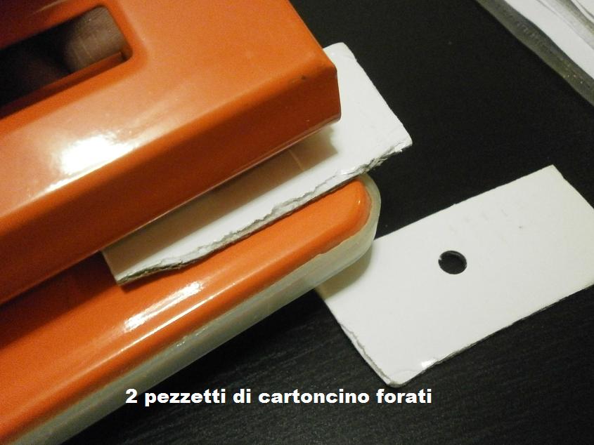

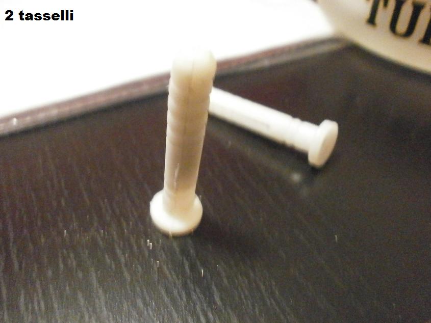

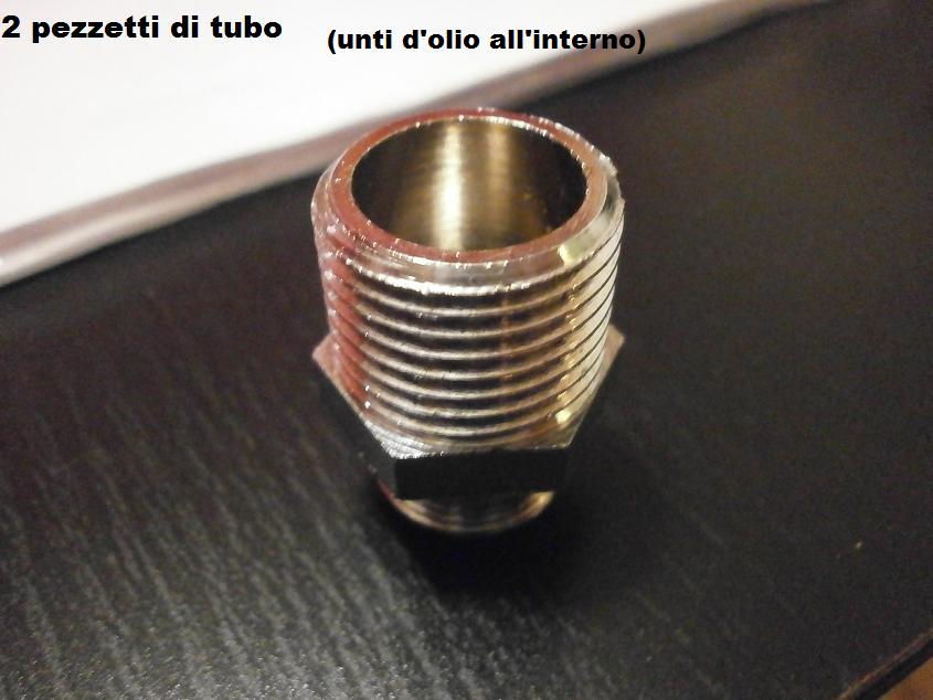

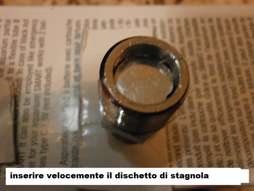

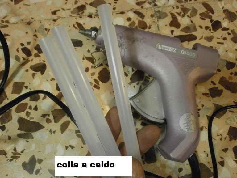

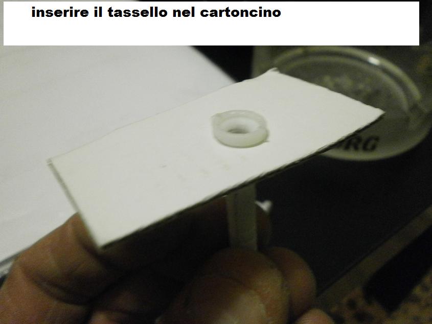

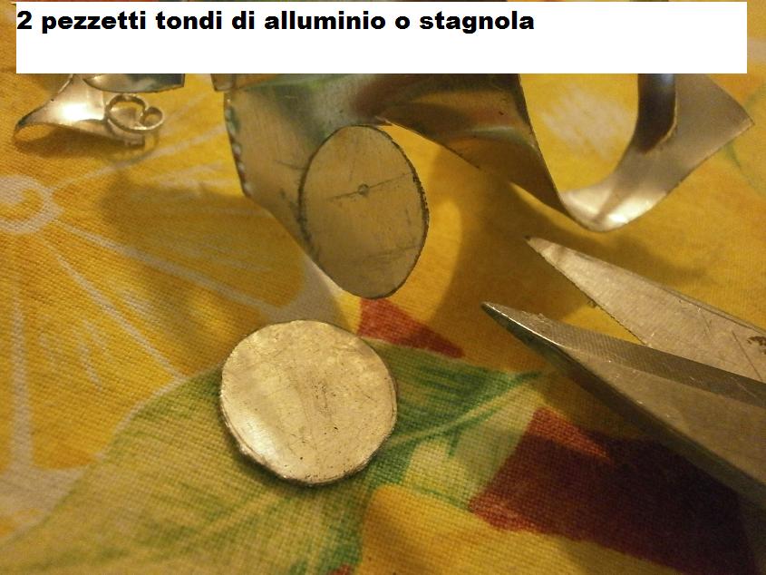

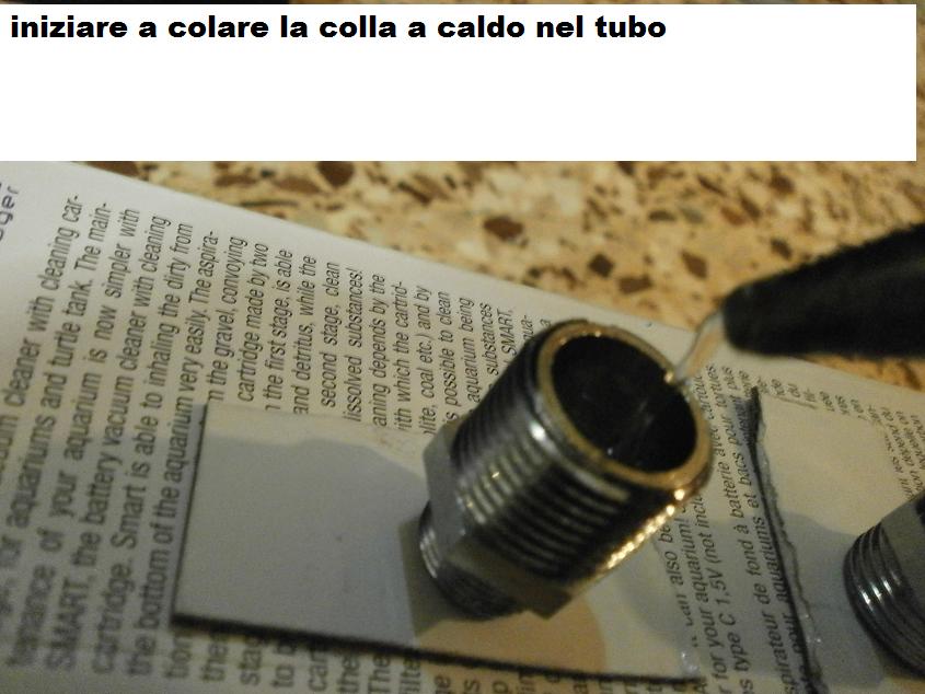

    prove per costruzione fanali anteriori
    per replicare i fanali pensavo di costruire a parte il trasparente e la ghiera, in modo da poter verniciare la ghiera senza fare pasticci.
    la ghiera la tornirei da qualche spezzone di tubo in plastica, o roba del genere.
    ma il problema è la parte trasparente
    come dicevamo, si potrebbe ottenerla con della colla, o vernice colata dentro un tubo, o nella ghiera stessa (ma in questo caso rimarrebbe un corpo unico.
    io invece avrei bisogno di avere vetro e ghiera separati.
    ho dunque deciso di fare una prova.
    ecco l'occorrente:
    [​IMG][​IMG]

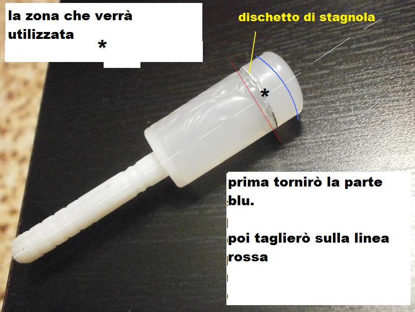

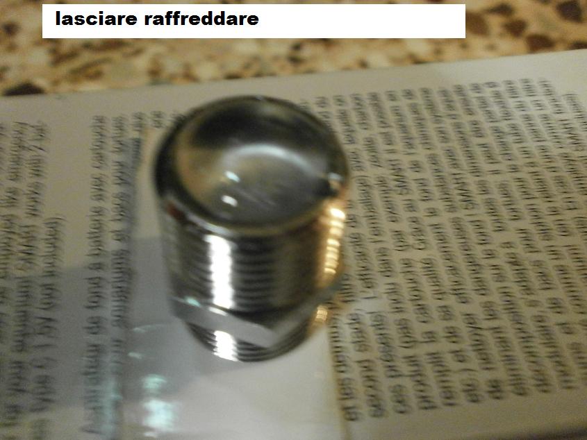

    ho utilizzato il metodo che mi suggerivi.
    infatti ho inglobato anche il dischetto di alluminio..
    ho preferito fare un candelotto da tornire anzichè una stampata finita perchè riesco a rifinire meglio le forme.
    inoltre la ghiera potrà essere verniciata a parte. (con probabile miglio resa estetica)
    è solo un tentativo, ma intanto faccio pratica...
    (tra l'altro l'ho fatto ora in casa. Non sono ancora sceso da basso a vedere comè uscito l'esperimento col filtrino del rubinetto riempito di vernice trasparente)
    chissà cosa è uscito...

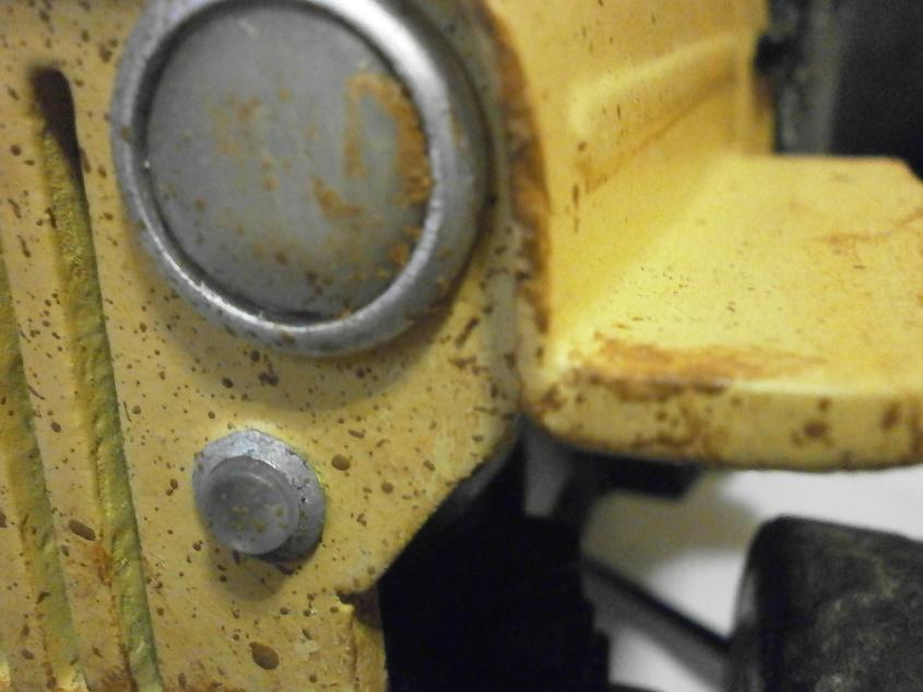

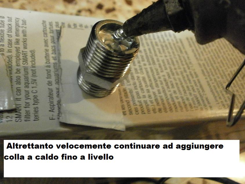

    purtroppo ho scoperto che è impossibile tornire il cilindrotto..
    col calore della tornitura la colla a caldo "rinviene"..
    il cilindro diventa gommoso e tenta di sciogliersi...
    ho allora provato a realizzare il faro modellando a mano la colla a caldo.
    la forma è riuscita bene, ma rimane molto opaco..
    ora gli ho spruzzato su del trasparente lucido, ma pare che non cambi molto..
    sembrano dei fari col vetro opacizzato dal sole, ma quelli della jeep erano di vetro, mica di policarbonato, quindi è impossibile vedere una jeep coi fari opachi..
    domani vedo se riesco a inventarmi qualcos'altro..
    (magari uso lo stesso sistema, ma usando della vernice trasparente; solo che per farla indurire ci vorrà almeno 1 giorno..)

    Colla a caldo in un ditale.
    Inviato da manzrik e dal suo 3310 :lol:
  12. (marzo)
    20.852
    4.195
    20 Marzo 2010
    1.763.613.961
    bmw E87 ex bmw E46
    si, o in qualcosa del genere, che abbia la giusta convessità e diametro.
    solo che la colla a caldo che ho io rimane molto opaca anche senza carteggiarla (come nei cilindrotti visibili nelle foto)

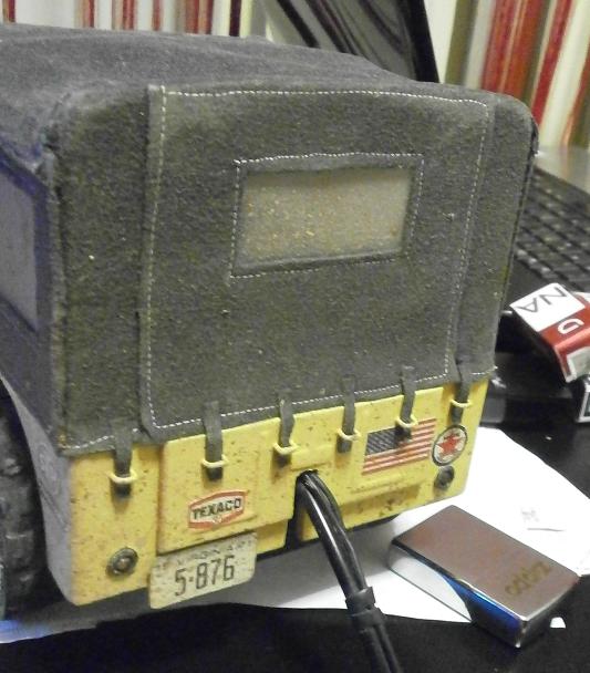

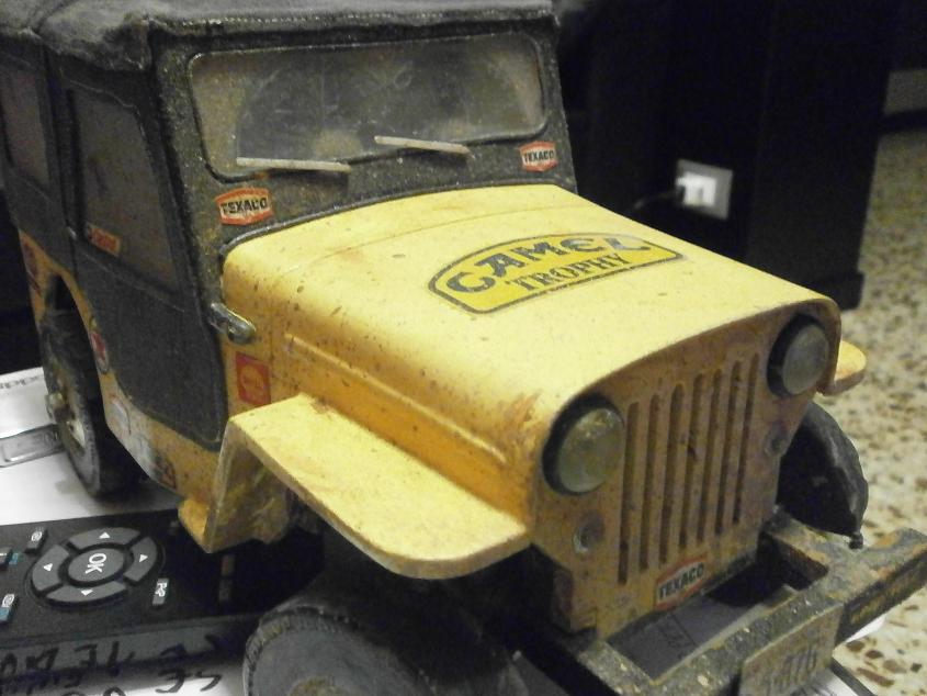

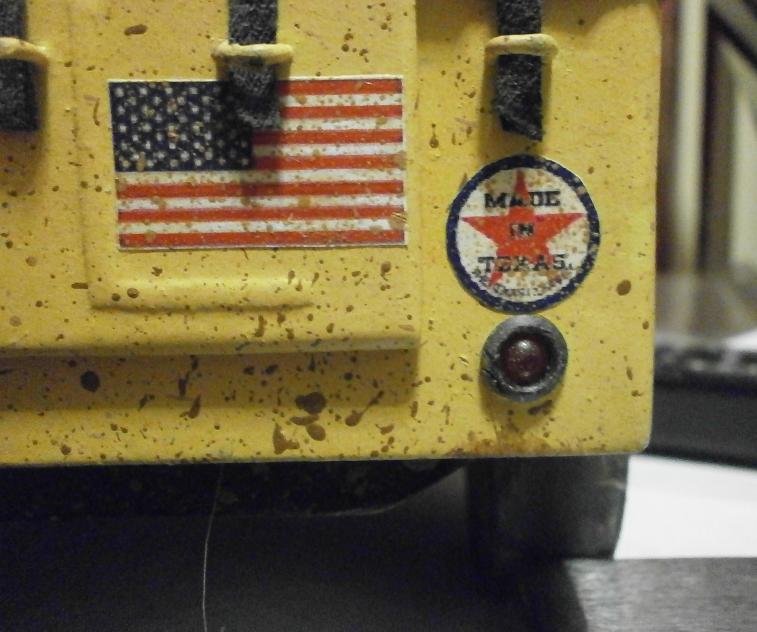

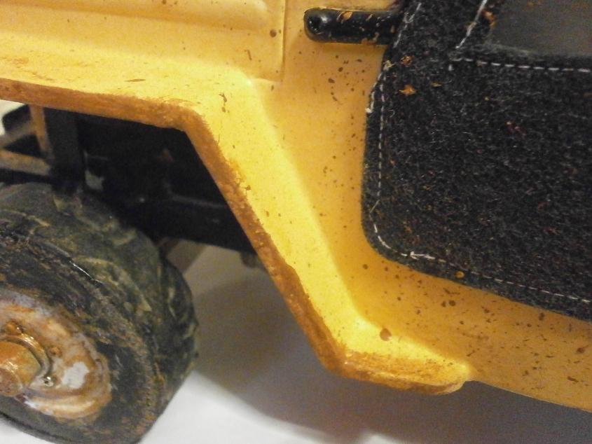

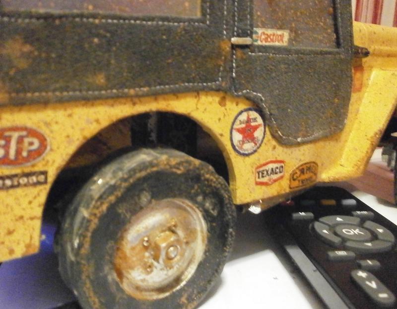

    ORA è finita.. (manca il comando da tenere in mano, ma la macchina è pronta)

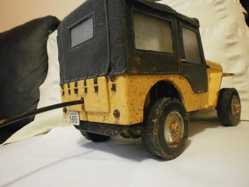

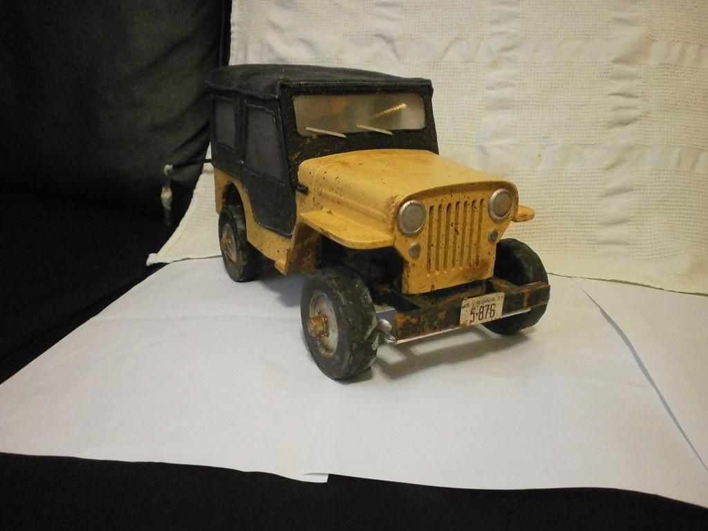

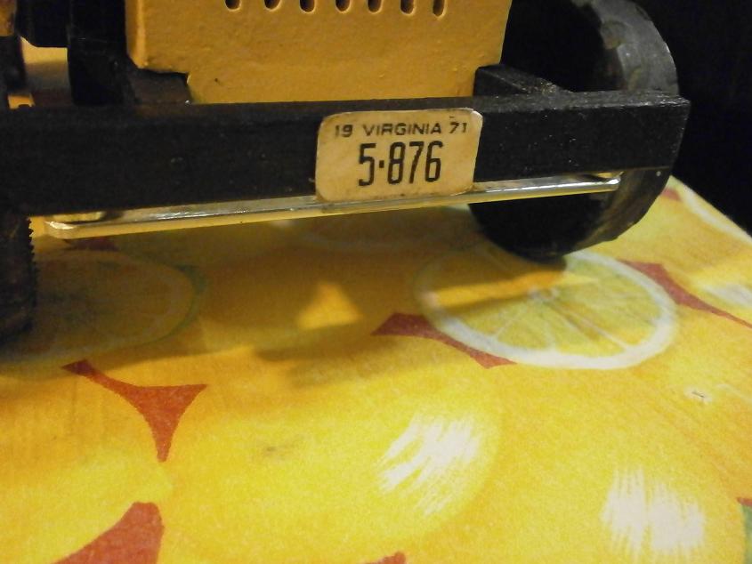

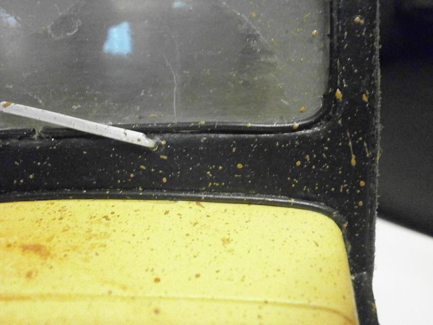

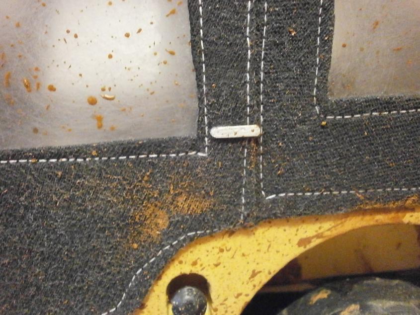

    ecco la presentazione:
  16. (marzo)
    20.852
    4.195
    20 Marzo 2010
    1.763.613.961
    bmw E87 ex bmw E46

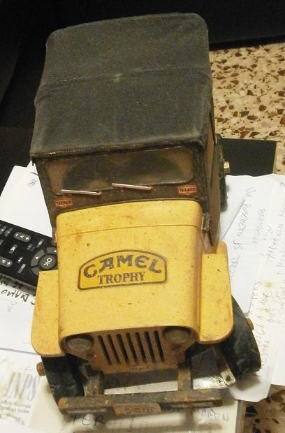

    presentazione Jeep Willys Cj3 B

  18. (marzo)
    20.852
    4.195
    20 Marzo 2010
    1.763.613.961
    bmw E87 ex bmw E46
    si, sicuramente..
    ma c'è un motivo.
    questa è stata concepita espressamente per essere dinamica e guidabile, oltre ad essere potente.
    la priorità era dunque quella di fare un veicolo robusto .
    questo ha comportato alcune scelte progettuali che poco si conciliano con la riproduzione fedele, o ancor meno con i vari abbellimenti dei delicatissimi particolari..
    se noti le parti meccaniche sono visibili, sporgenti e sovradimensionate.
    la carreggiata è larghissima, e la jeep è molto alta (sembra quelle elaborate dai tuning 4x4)
    tutte scelte dettate da motivi tecnici
    in realtà si poteva fare di meglio, ma su questo modello mi sono concentrato sulla meccanica, e la carrozzeria serviva solo per coprirla.
    consideriamo inoltre che alcune scelte sono dovute alla difficile reperibilità di pezzi adeguati, ecc.
    (a volte mi tocca rinunciare a qualche sofismo perchè devo utilizzare un certo materiale per via degli ingombri, o della robustezza, ecc)
    su un modello statico questi problemi non ci sono.
    la MB era dinamica per modo di dire..
    ad un certo punto me ne sono fregato della mobilità e mi sono concentrato sull'abbellimento.
    il risultato però è che ora ho un delicatissimo soprammobile.
    questa dovrebbe reggere ad un utilizzo vero (capottamento, urti, ecc)
    (comunque la MB è piaciuta molto di più anche a mia moglie: dice che questa sembra "la macchina di ridolini"...)
