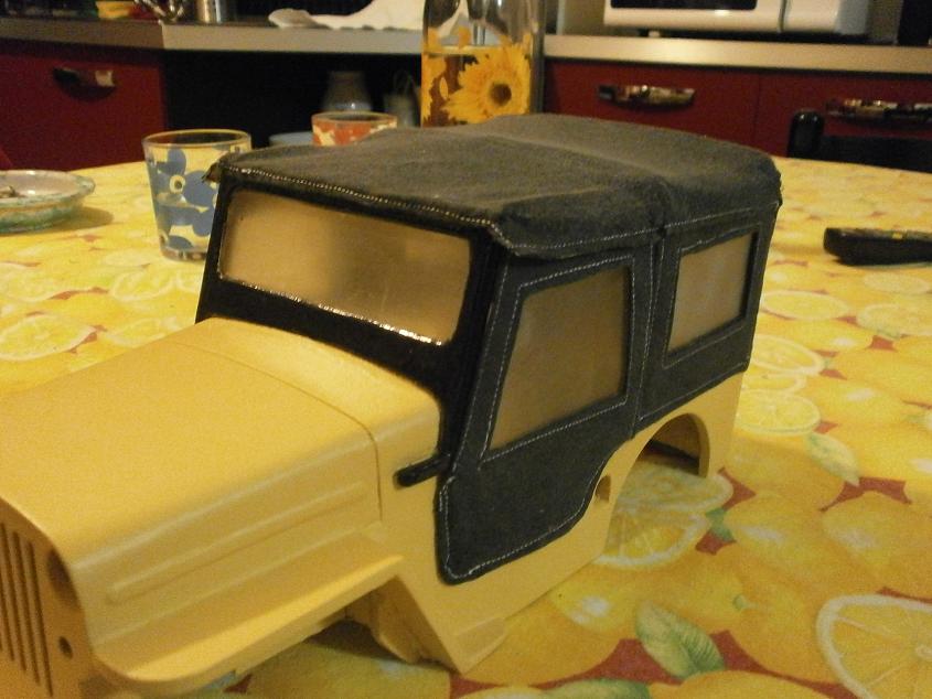

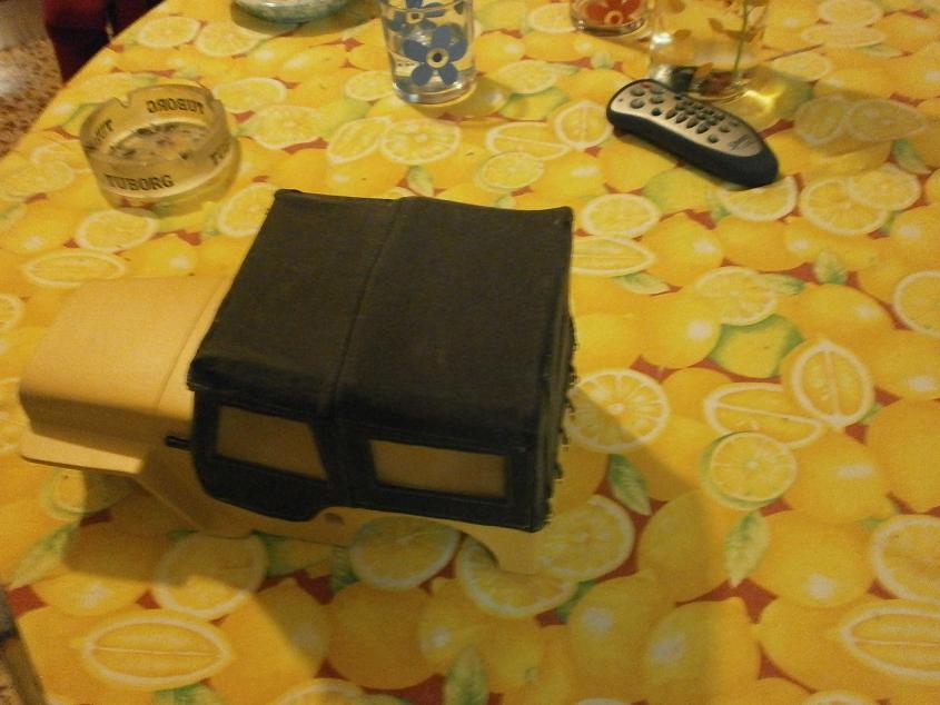

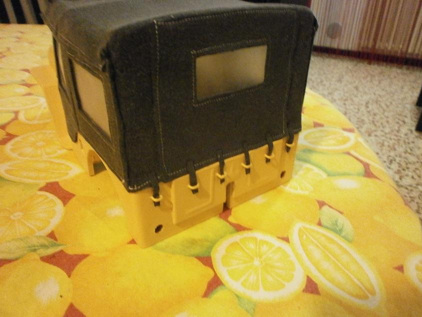

    la capottina in realtà avrà un difetto:
    i pannelli laterali che la compongono ,essendo di cartoncino,non permettono alla tela di rimanere spiegazzata come nella realtà.
    la parte superiore invece è solo tela, e seguirà in modo più naturale il profilo delle centine.
    (dall'interno inzupperò poi la tela con colla vinilica per renderla rigida e resistente, nonchè per fissarla saldamente)
    questo compromesso è stato necessario in quanto il modello deve essere il meno delicato possible, anche a discapito della fedeltà dell'esecuzione.
    (infatti la sua prerogativa è di essere robusto, in quanto dinamico)
  2. (marzo)
    20.852
    4.195
    20 Marzo 2010
    1.763.613.961
    bmw E87 ex bmw E46

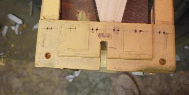

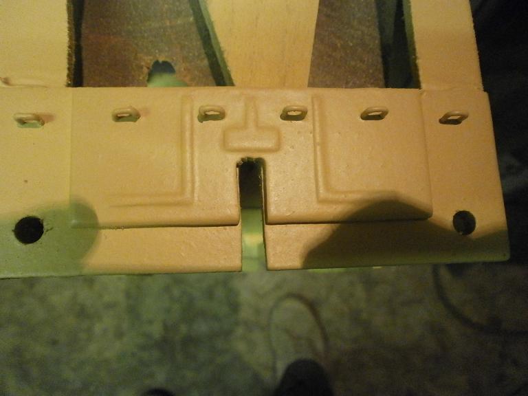

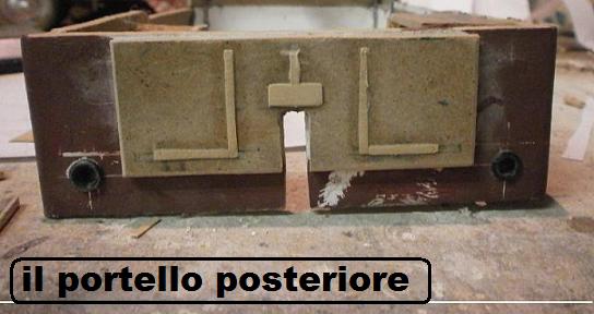

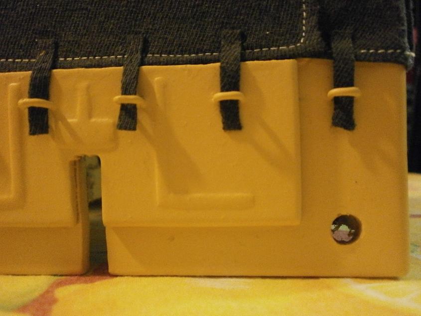

    work in progress..
    [​IMG][​IMG][​IMG][​IMG][​IMG]
  3. (marzo)
    20.852
    4.195
    20 Marzo 2010
    1.763.613.961
    bmw E87 ex bmw E46
    la willys Cj3 mette il cappello...

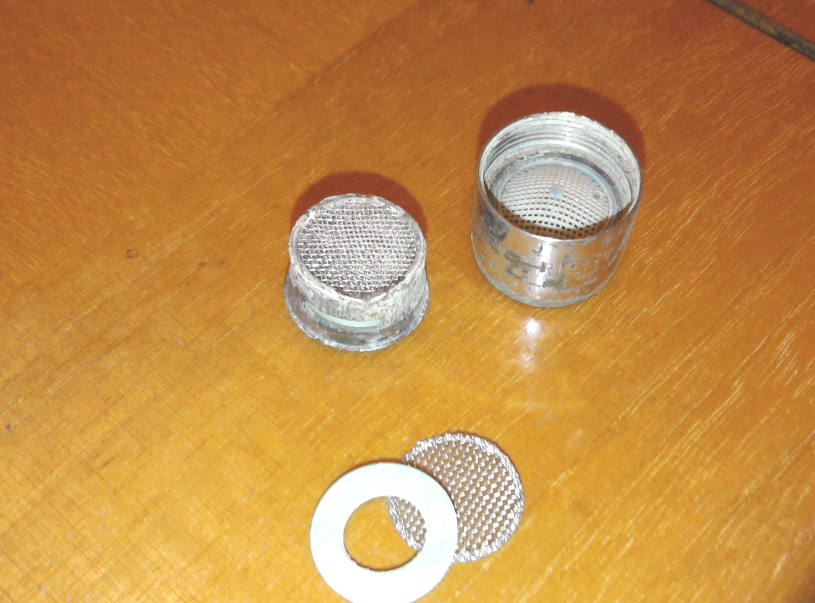

    sto sperimentando qualcosa del genere.
    l'attak lo escludo perchè i fari sono grandi, e ne dovrei usare almeno 2 tubetti per faro.
    sto usando la vernice trasparente.
    invece del tubo ho usato una fetta di questo, lasciandogli dentro la retina convessa, in modo da dare la forma al vetro (e magari la "trama")
    ma devo vedere cosa esce...
    magari la rete rimane troppo visibile, sebbene inglobata nella vernice.
  16. (marzo)
    20.852
    4.195
    20 Marzo 2010
    1.763.613.961
    bmw E87 ex bmw E46
    perchè il problema è che il vetro SPORGE dalla ghiera....
    devo dunque creare materiale anche oltre la sporgenza della ghiera..
    è per questo che ho usato il filtrino del rubinetto.
    perchè lo lavoro "capovolto".
    la vernice l'ho colata da dietro, ed essa dovrebbe attaccarsi alla retina e colare verso il basso, formando la sporgenza, (credo)
    domani sera controllo se l'esperimento è riuscito..
