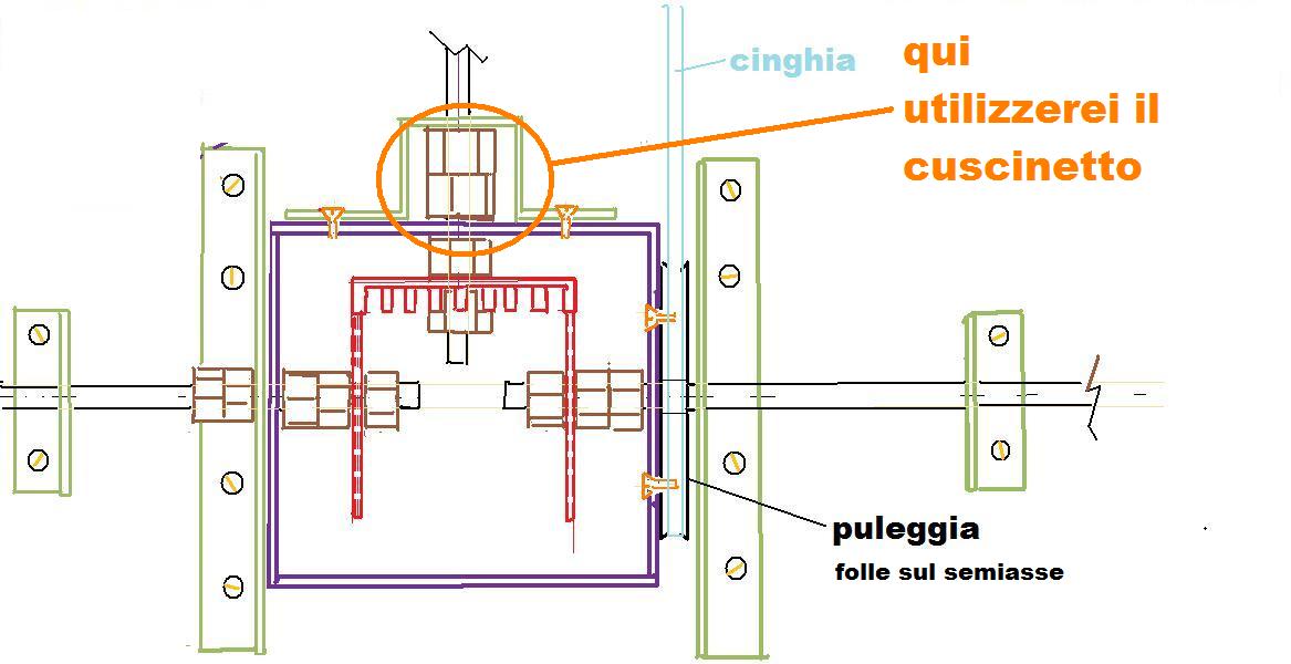

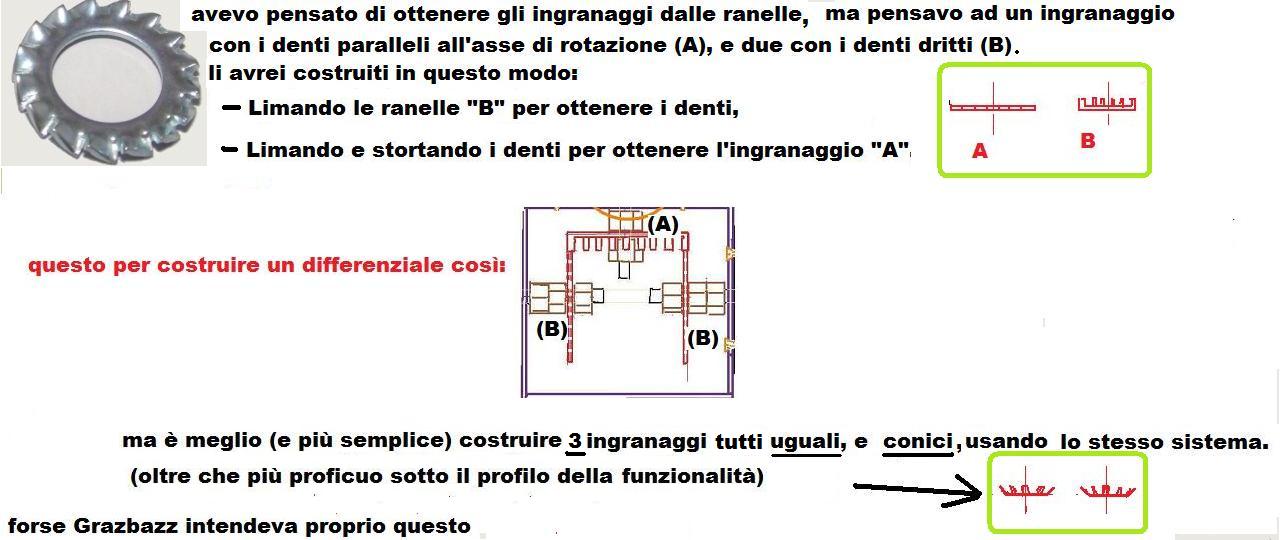

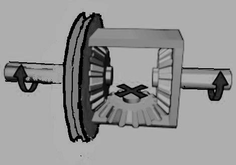

    l'unica sarebbe utilizzare le rondelle ....
    da 2 otterrei gli ingranaggi (dritti)
    e dall'altra quello che fungerebbe da ingranaggio conico (piegando i dentini e ottenendo così un ingranaggio "a pioli", come quello in legno nella foto del post precedente)
    ma come salderesti le rondelle in ferro sugli assali in ferro?
    interporresti del rame?
    non ho ben capito come intenderesti fare esattamente.

    effettivamente queste grover hanno una differenza ridotta tra diametro esterno e interno
    bisognerebbe mettercene una in mezzo che abbracciasse la grover e il cui foro fosse agilmente saldabile sul semiasse

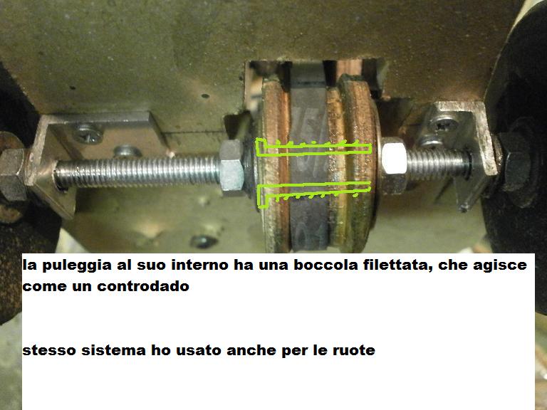

    io ho questi...(li ho usati anche per calettare pulegge e ruote sugli assali)
    sono boccole filettate per mobili..
    se gli tornisco via il filetto da legno diventa una boccola calibrata filettata all'interno

    non tengono, Rick..
    ho già provato con le pulegge e le ruote.
    ho dovuto utilizzare per forza dado e controdado..
    nelle foto non li vedi, ma è perchè è interno alla puleggia (o alla ruota)
    Ultima modifica di un moderatore: 14 Ottobre 2012

    ho anche un piccolo cuscinetto col foro centrale da 4 mm.
    riuscire a collocarlo bene verrebbe utile all'ingranaggio centrale

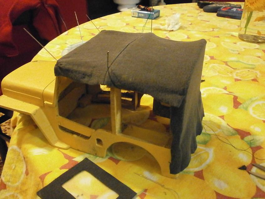

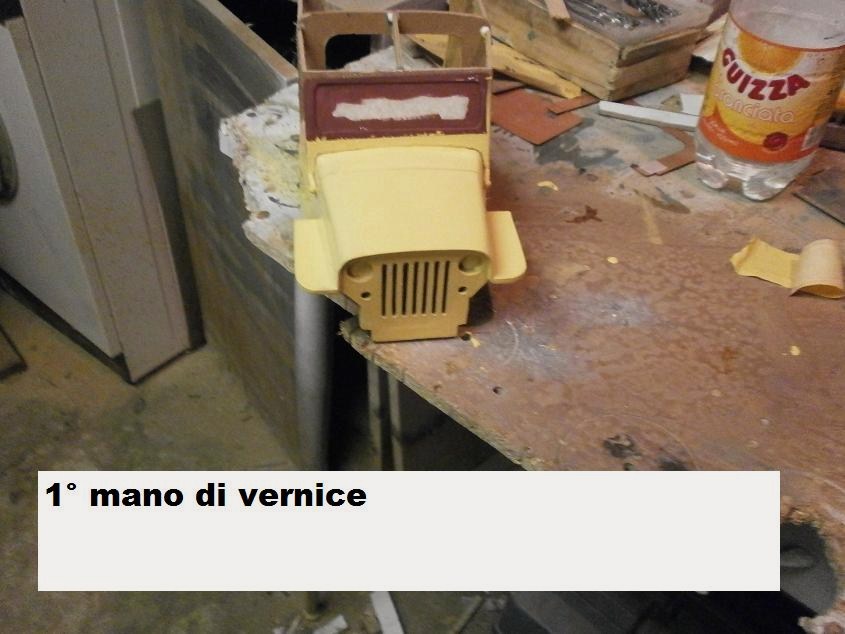

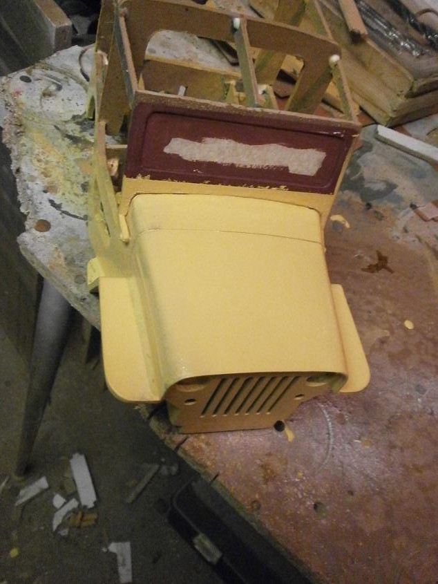

    work in progress..
    come si può notare, le strutture interne e le centine sono realizzate molto grossolanamente..
    questo perchè il tutto verrà coperto dal telone, che serve anche ad occultare il motore e i meccanismi interni.
    ora devo preparare i vari pezzi che lo compongono:
    :eek::-k#-o
    devo convincere mia moglie a cucirlo con la macchina da cucire...:evil::mrgreen:

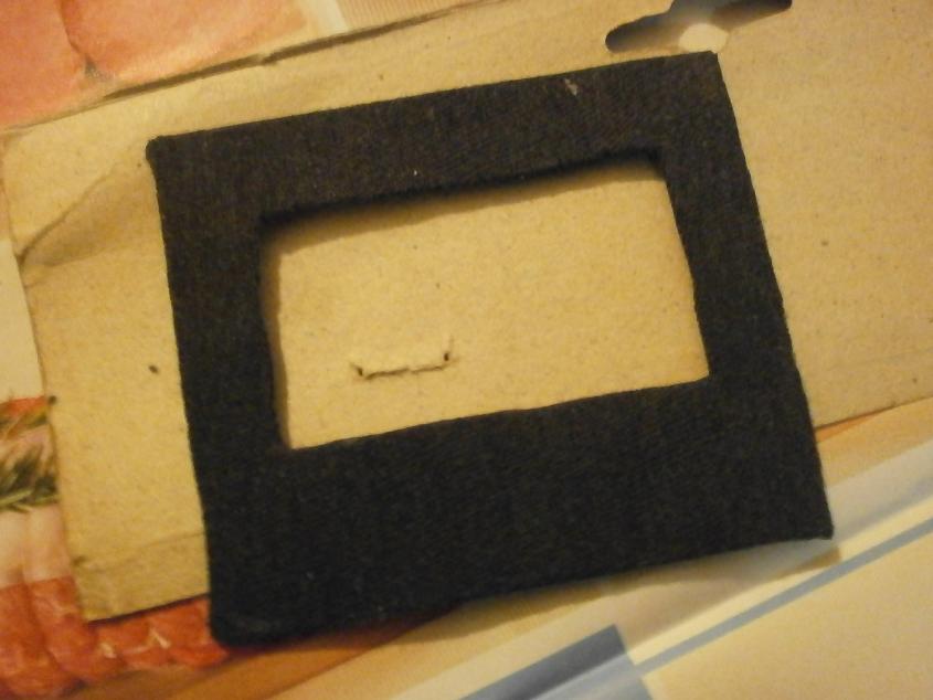

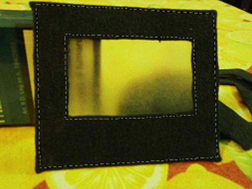

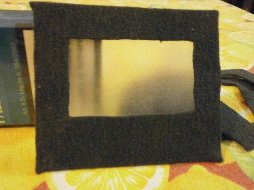

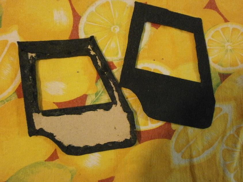

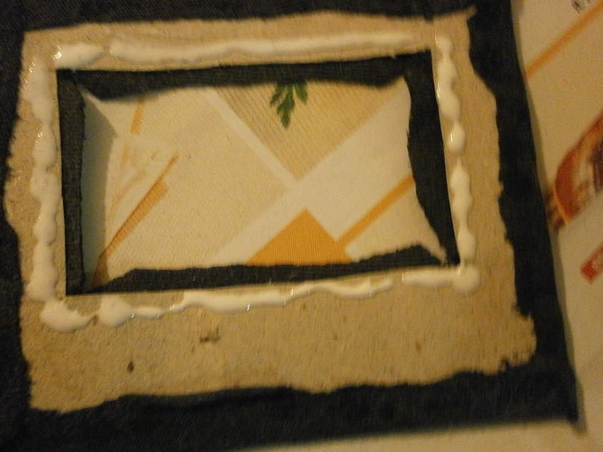

    telone
    primo abbozzo del telone.
    esso è composto da una parte superiore, due laterali con vetro, 2 portiere con vetro e un telo posteriore
    qui vediamo la parte superiore in lavorazione
    qui sotto uno dei due pannelli laterali, con l'apertura per il vetro
    e le porte...

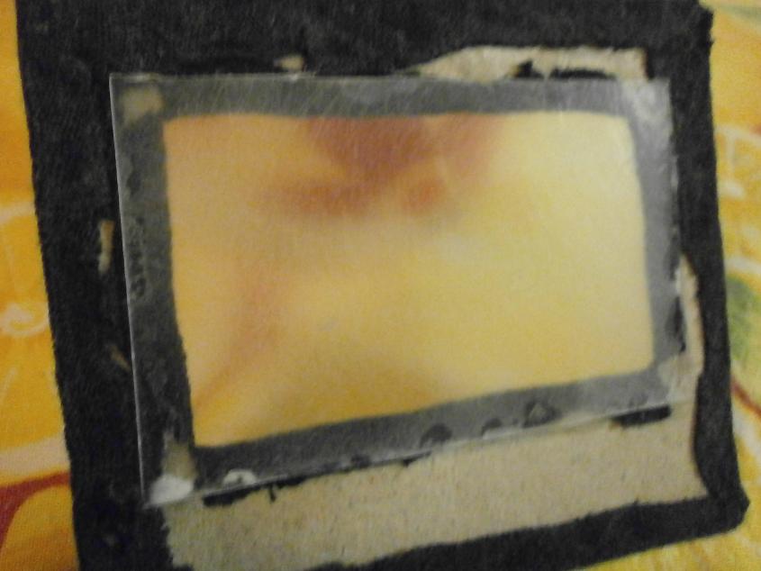

    come si può notare, i pannelli sono stati ottenuti con del cartoncino, a cui è stata fissata la stoffa rigirandola e incollandola con qualche goccia di vinavil
    poi dietro viene applicato un pezzetto di plastica trasparente, ricavato dalle vaschette per alimenti
    la plastica è stata opportunamente opacizzata per nascondere alla vista i meccanismi che trovano posto nell'abitacolo sotto al telone
    l'idea è di ripassare i bordi del telo con cuciture chiare in modo da dare un effetto più realistico al tutto

    Esatto, credo sia più semplice da costruire.
    Inoltre nei differenziali che ho visto i tre ingranaggi sono sempre uguali.
