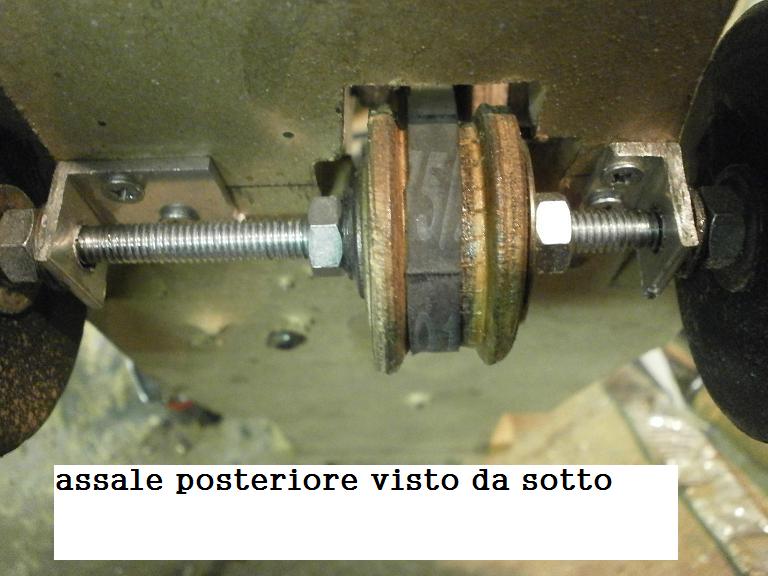

    si, un parastrappi che dovrebbe assorbire parte della differenza di giri.
    ma ho notato che nelle curve strette una ruota fa almeno il doppio di giri dell'altra.
    sicchè l'effetto durerebbe solo nel primo attimo della curva, poi la molla finirebbe il lavoro utile.
    inoltre sarebbe difficile fissare bene le molle all'assale e alla ruota, date le dimenssioni e il poco spazio disponibile
    in più avrei in mezzo ai coiones i supporti che reggono l'assale.
    mi sa che senza recuperare un differenziale già fatto non ne verrò a capo..
    ma che io conosca esistono solo quelli della lego.
    non so se reggerebbero la coppia , e poi sono di plastica, con l'asse a sezione "a croce", poco adattabile agli assali filettati che ho io.
    forse nel "meccano" si troverebbe qualcosa, ma dove li trovo i pezzi?
    (per scelta devo utilizzare solo materiali di recupero)

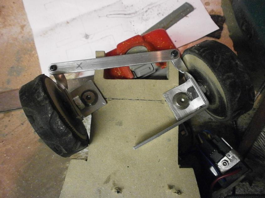

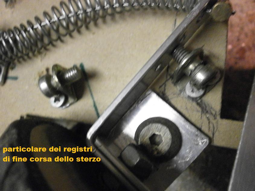

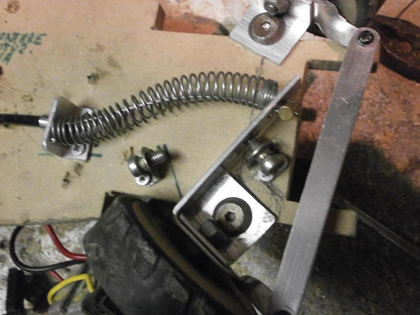

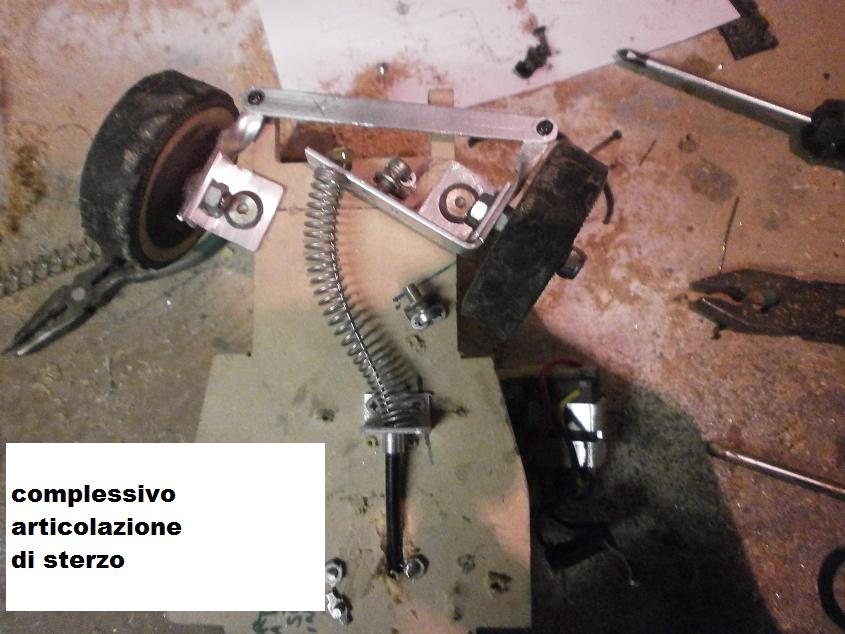

    sterzo..
    ho continuato i lavori al sistema sterzante.
    ho collegato uno spezzone di guaina con filo per provare la funzionalità al banco
    pare che funzioni discretamente.
    il meccanismo è sufficientemente robusto, e l'azionamento è omogeneo.
    resta da approntare l'altra parte per l'azionamento a mano
    (il meccanismo che tirando il filo per mezzo di un volantino posto sul filocomando permetterà di azionare i leveraggi)

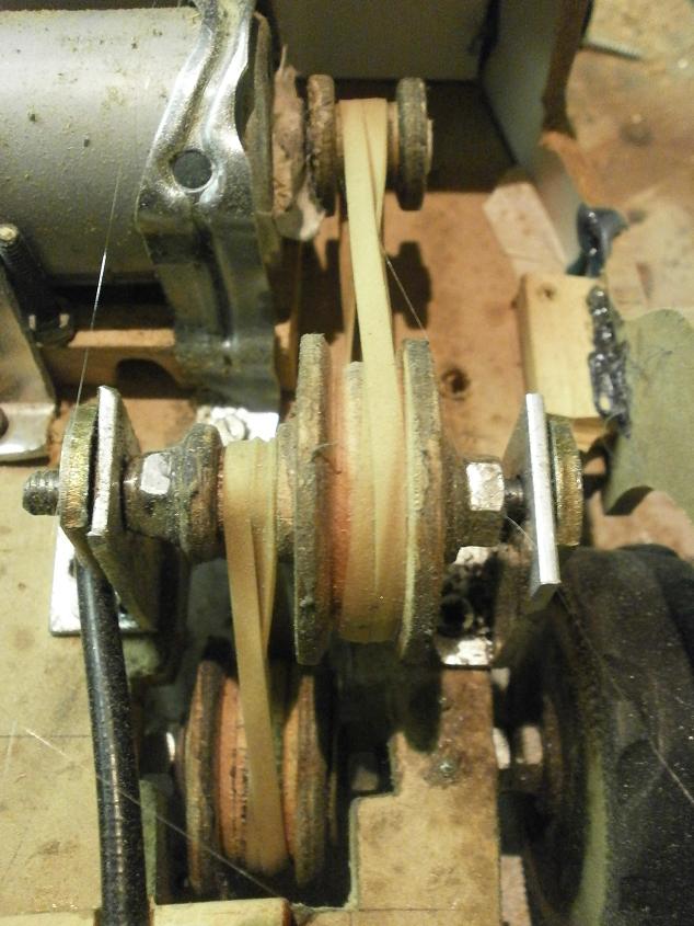

    Problema slittamento cinghie
    ho fatto una prova banalissima.
    ho provato ad utilizzare una cinghia singola, ma raddoppiata, piegandola su sè stessa "a otto", in modo da ottenere un risultato simile a due cinghie, ma vincolate tra loro.
    non scavallano più e non slittano.
    suppongo però che non durino moltissimo, perchè durante il moto le due parti affiancate creano attrito tra loro.
    comunque l'ho fatto girare diversi minuti al massimo, e ho provato anche a cercare di tener ferme le ruote, per simulare un utilizzo gravoso, e hanno tenuto..
    resta comunque il problema del differenziale..#-o#-o:-k:-k

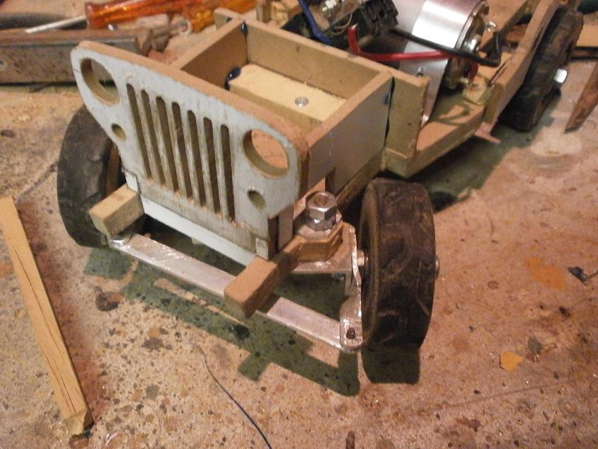

    work in progress..

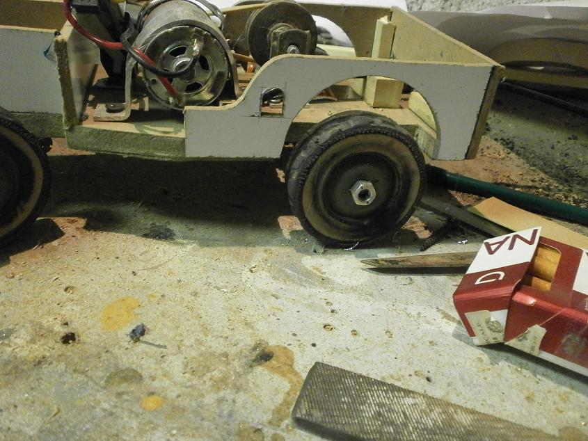

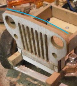

    sto affinando anche le tecniche.
    inizio a lavorare anche le parti tondeggianti
    come si vede dalla forma della calandra, questa avrà proprio il cofano leggermente curvo.

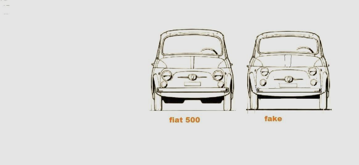

    in realtà riuscirei a fare una carrozzeria ben fatta, anche se curva.
    il problema è se devi replicare un modello esistente.
    basta che cambi leggemente la forma o la posizione di qualche particolare, ed ecco che quel modello non assomiglia più per nulla all'originale, benchè sia fatto bene.
    guarda cosa succede alla 500 (e ho cambiato di poco alcuni particolari)
    immagina una m3 che però non sembra una m3.....

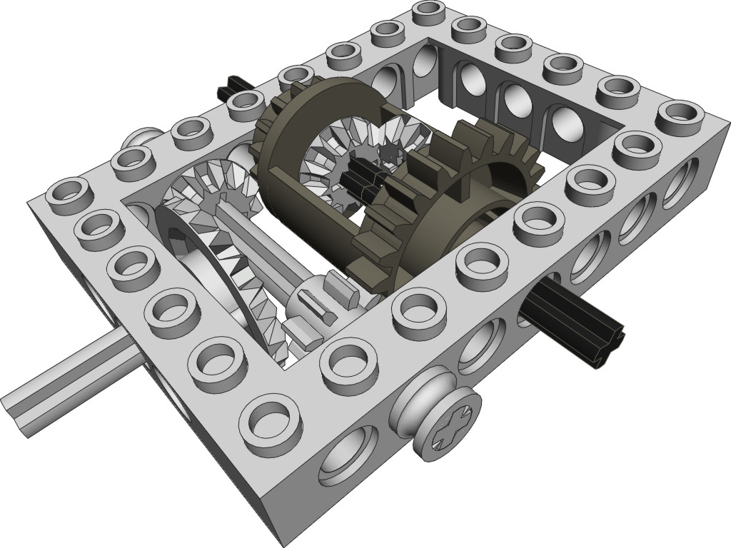

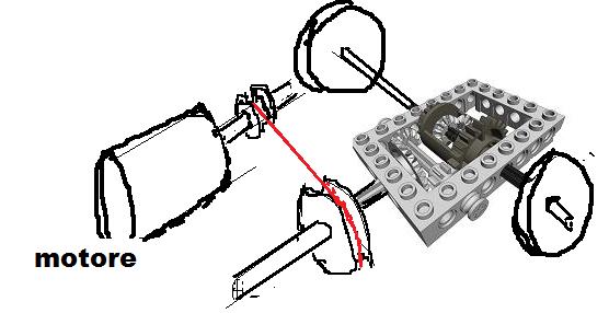

  18. (marzo)
    20.851
    4.194
    20 Marzo 2010
    1.763.613.961
    bmw E87 ex bmw E46

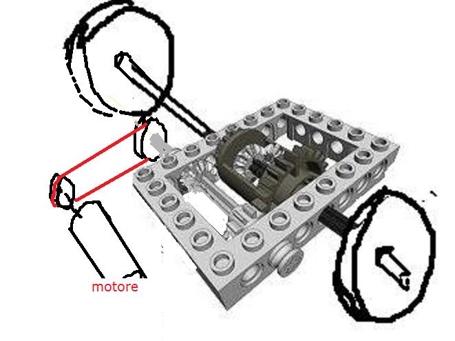

    [​IMG][​IMG]
    giusto...
    immagino tu intenda una cosa del genere..

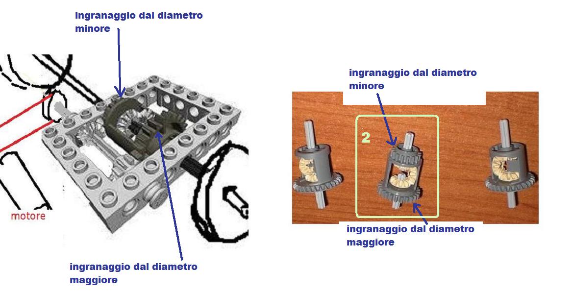

  20. (marzo)
    20.851
    4.194
    20 Marzo 2010
    1.763.613.961
    bmw E87 ex bmw E46
    Devi dare un po' di reputazione in giro prima di poterla dare di nuovo a Grazbazz.
    mizzega..
    sei un genio.
    le groower....!!
    in effetti potrei provarci.
    stavo guardando i differenziali della lego, per vedere di copiarli (o eventualmente acquistarne uno se il modellino riesce bene)
    ho trovato un offerta qui:
    http://www.ebay.it/itm/Lego-Technic-Mindstorms-Lotto-Parts-3x-differential-NEW-8110-8043-8421-9398-/221137252387?pt=Costruzioni&hash=item337cceb023#ht_1853wt_1141
    si tratta di ben 3 differenziali...
    ma non capisco come mai sono diversi l'uno dall'altro.
    non capisco bene la loro collocazione
    inoltre uno ha esternamente due ingranaggi laterali, mentre gli altri ne hanno uno solo...
    ad ogni modo credo che a me servirebbe copiare quello al centro per costruire la scatola differenziale come dal tuo disegno, e dal precedente schema Lego.
    ma ho notato una cosa:
    nello schema della lego, (e anche nel differenziale N°2) le ruote dentate esterne hanno diametri differenti!!
    come mai????
