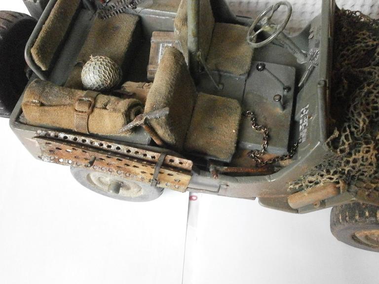

    marzo non essere modesto a tutti i costi, dalle foto sembrano veramente di ferraccio :eek:

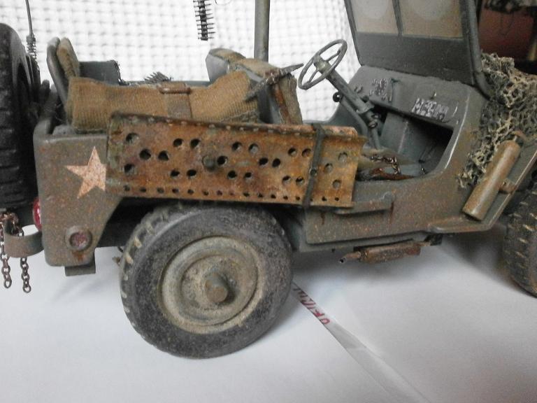

    questo è il massimo che ero riuscito a fare:
    poi, aggiungi un particolare qui, fai una modifica lì, vernicia questo, invecchia quello...

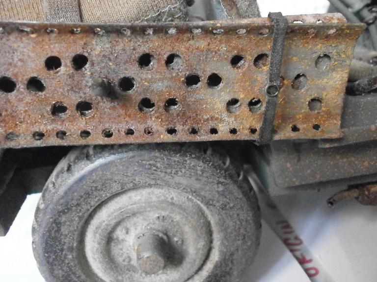

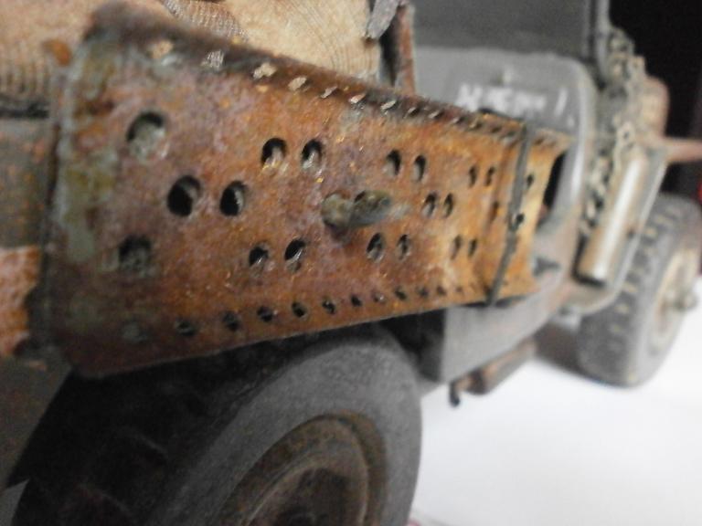

    piastre antinsabbiamento

    spettacolare anche l'ultima aggiunta

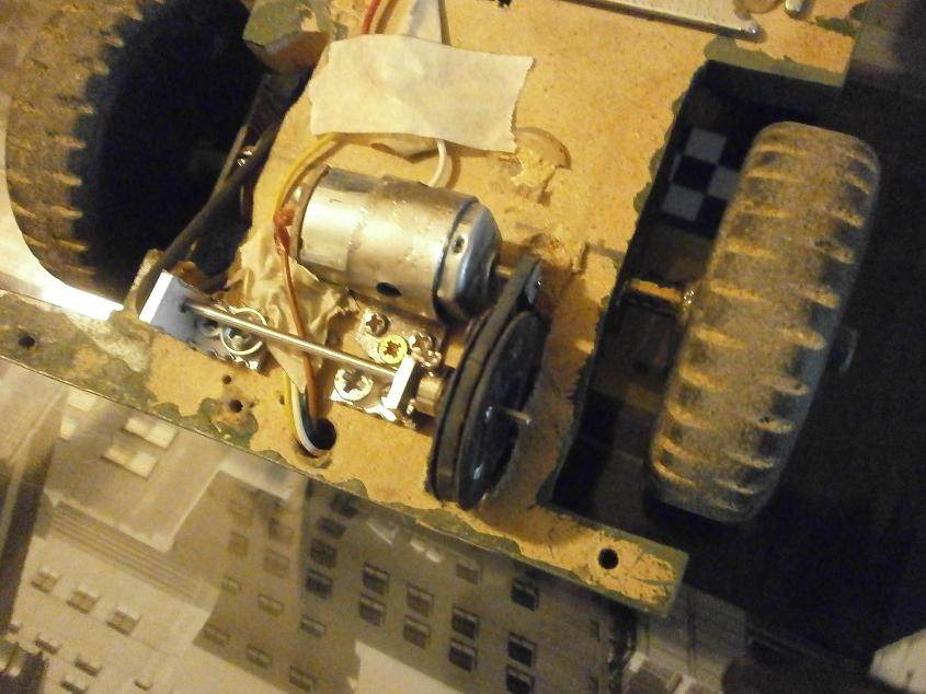

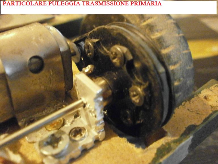

    Modifiche meccaniche
    dopo aver completato la parte estetica ho provato a migliorare la guidabilità.
    il problema dello sterzo non modulabile è ancora presente, (l'auto curva completamente e di colpo),ma ho ridotto il difetto.
    in pratica ho dotato di ritorno automatico (molle) il volantino che comanda la sterzata.
    in questo modo volendo si riesce a curvare a piccoli scatti (ma non è ancora soddisfacente)
    poi c'era il problema del motore, che non era abbastanza potente..
    il telaio nudo si muoveva con facilità, ma con la carrozzeria montata l'auto stentava a muoversi a causa del peso.
    dapprima ho montato un motore leggermente più potente, ma non ho risolto un granchè.

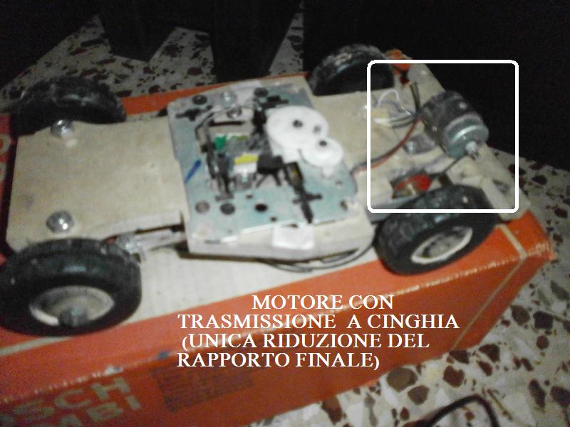

    l'unica soluzione era di adottare un rapporto finale più corto.
    la trasmissione a cinghia prevedeva un'unica demoltiplicazione (una sola cinghia e 2 pulegge, una sul motore e una direttamente sull'assale posteriore)
    ma il rapporto era troppo lungo..

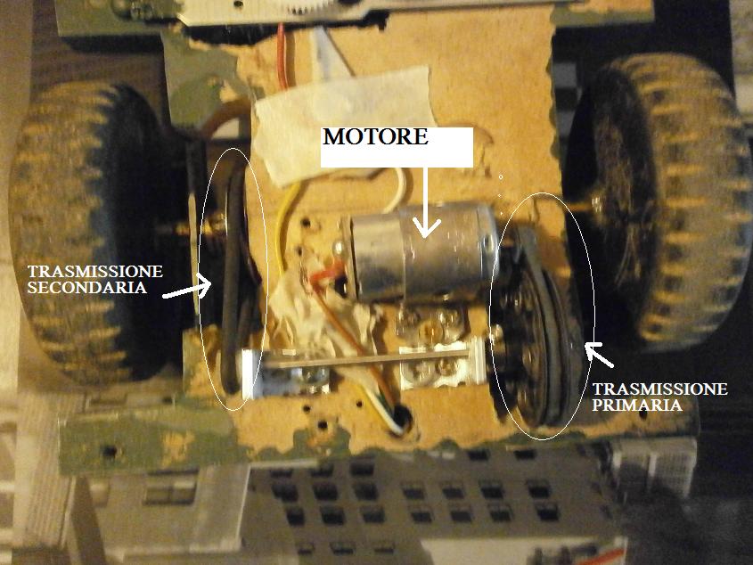

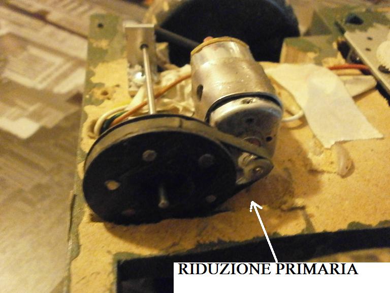

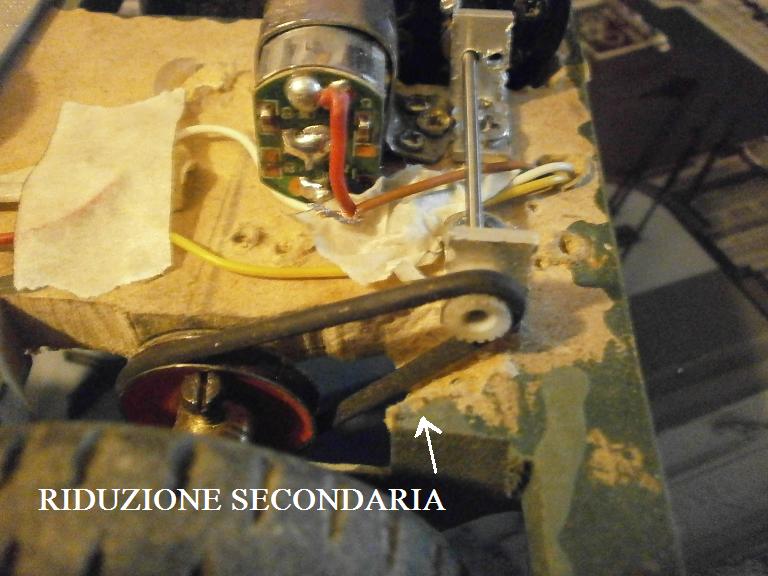

    allora ho dovuto modificare il gruppo trasmissione, adottando una doppia demoltiplicazione (una riduzione primaria e una secondaria) installando un ulteriore albero e relative pulegge
    le nuove pulegge le ho dovute costruire
    quella piccola l'ho ottenuta tornendo un piccolo ingranaggio di plastica, mentre quella grossa l'ho dovuta "comporre".
    ho utilizzato il calettamento all'albero di una ruota dentata privata della corona esterna, avvitandogli sopra un disco di plastica, che poi ho tornito a mò di puleggia.
    dopo cena provo a montare la carrozzeria per vedere se stavolta ha acquistato un pò di potenza...#-o

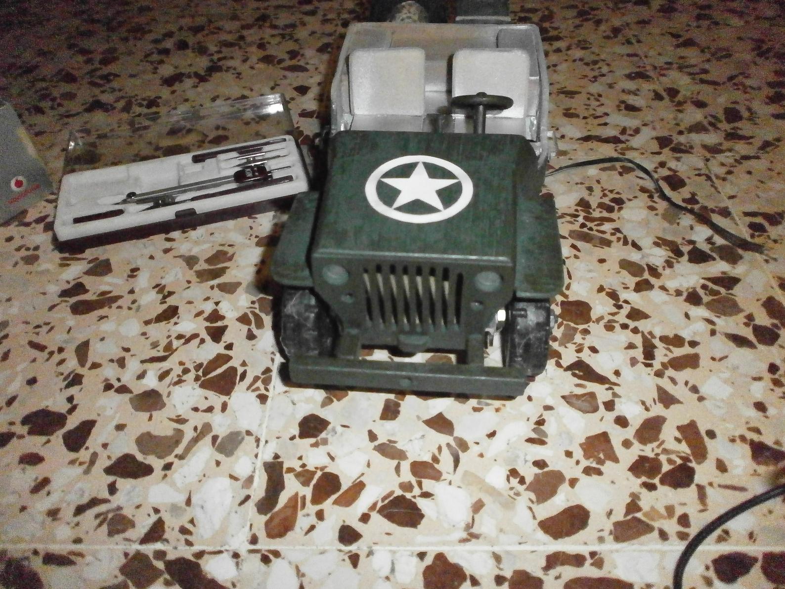

    prova dinamica
    pietà..
    ho montato la scocca e provato la jeep.
    mammamia che ciofeca!
    la cinghia della trasmissione primaria è poco tesa, quindi slitta che pare uno scooter..
    è fatta con una fettina di camera d'aria...ci vorrebbe un elastico della giusta misura.
    dunque prima di acquisire velocità ci vuole un po di tempo .
    e anche se non slittasse dubito che la potenza sia sufficiente.
    (il peso è notevole..secondo me pesa circa 1kg)
    poi non curva..
    o meglio; l'inerzia del veicolo dovuta al peso unita al fatto che le ruote sono di legno , quindi senza grip, fà sì che l'auto sottosterzi totalmente, scivolando sul pavimento e curvando pochissimo. (curva solo in manovra, e nemmeno molto, dato l'esiguo raggio di sterzata)
    mamma mia che aborto!
    volevo fare anche un video ma non so come metterlo sul forum..
    (una volta ne ho messo uno su youtube, ma non ricordo più come..#-o)

    parziale risposta al sottosterzo la potresti trovare costruendo un differenziale ;) /emoticons/wink@2x.png 2x" width="20" height="20">
    però dovresti rivedere la disposizione di motore e trasmissione

    no,no..è proprio che è un baraccone..
    il differenziale servirebbe se le ruote avessero almeno un minimo di grip.
    ma data l'assenza totale di grip, la velocità insignificante e il raggio di sterzata ridotto non servirebbe a molto..
    da piccolo costruivo delle maccinine simili, col traforo , pezzi del meccano e i motorini delle bambole, o delle automobiline della pista polistil. (però non sterzavano)
    ma erano senza carrozzeria, quindi leggere.
    ma quelle andavano di brutto!!
    in realtà anche questa si muove senza la carrozzeria (dietro sgomma di brutto!!)
    è che quando ci monti la carrozzeria stenta a muoversi...
    ecco il mini video che sono riuscito a fare:
    senti che rumori molesti...
    il motore sembra uno scooter, poi fa altri rumori di ferraglia.. AH AHH!!

    Quoto. Inoltre ad occhio il rapporto di demoltiplicazione della prima riduzione mi sembra troppo, io aumenterei la sezione della prima puleggia, quella del motore, qnche per tendere di più la cinghia ed avere un po' di superficie di attrito in più.
    Per le ruote non ti resta che ricoprirle con della gomma.
    Visto che stai usando solo pezzi di recupero potresti coprire il battistrada con sezioni di camere d'aria, scaldandole dovresti fargli prendere la sagoma della ruota, poi levigando, stuccando e verniciando i contorni dovresti riuscire a nascondere abbastanza bene lo stacco dei materiali!
    Per le foto basta avere una compatta che abbia la funzione "macro", generalmente viene indicata con il simbolo di un fiore come quello indicato dalla freccia sul selettore di questa Canon:
    Le fotocamere compatte più moderne, ma anche i telefonini oggi lo fanno in prqticamene in automatico!
    Non ti resta che poggiare il tuo capolavoro a terra e fare la foto da un altezza e distanza tali da sembrare essere stata scattata da un uomo in piedi posto accanto alla tua vettura; ovvero devi ricreare una linea di orizzonte nella stessa scala del modellino!
    Se è alta 15/20 cm, come sembra, fai la foto ad un altezza uguale oppure di poco superiore al punto più alto della jeep (max 16-17/21-22), secondo me sarebbeglio mai inferiore, anche se presa dal basso dovrebbe sembrare più grande!
    Scegli degli sfondi che non possano dare un idea della dimensione dell'oggetto:
    Vanno bene terra nuda, pietre, cespugli lontani o comunque vegetazione bassa e che risulti non ben definita in foto; puoi aiutarti mettendo degli elementi a terra, ad esempio l'elmetto, una tanica o altro rigorosamente in scala come la tua Jeep!
    Da evitare invece trochi di alberi, fogliame, piastrelle, mattoni e tutto quanto possa consentire di fare una comparazione delle misure, e quindi delle reali dimensioni, del tuo sendido modellino!
