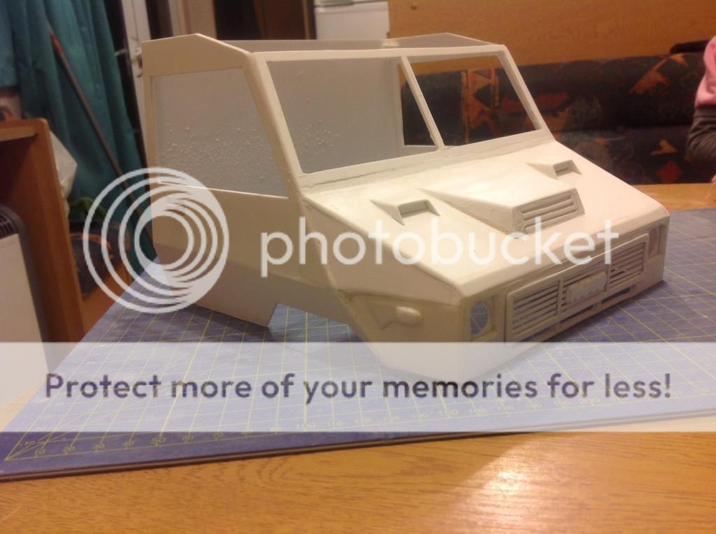

    Porto anche qui, il mio primo progetto realizzato interamente con materiali di recupero o scarto.
    la mia musa è lo splendido vm90 del battaglione San Marco che ho avuto il piacere di guidare per un bel po' di mesi.
    ecco una bella foto della musa:
    ed ecco come è cominciata questa avventura titanica.....

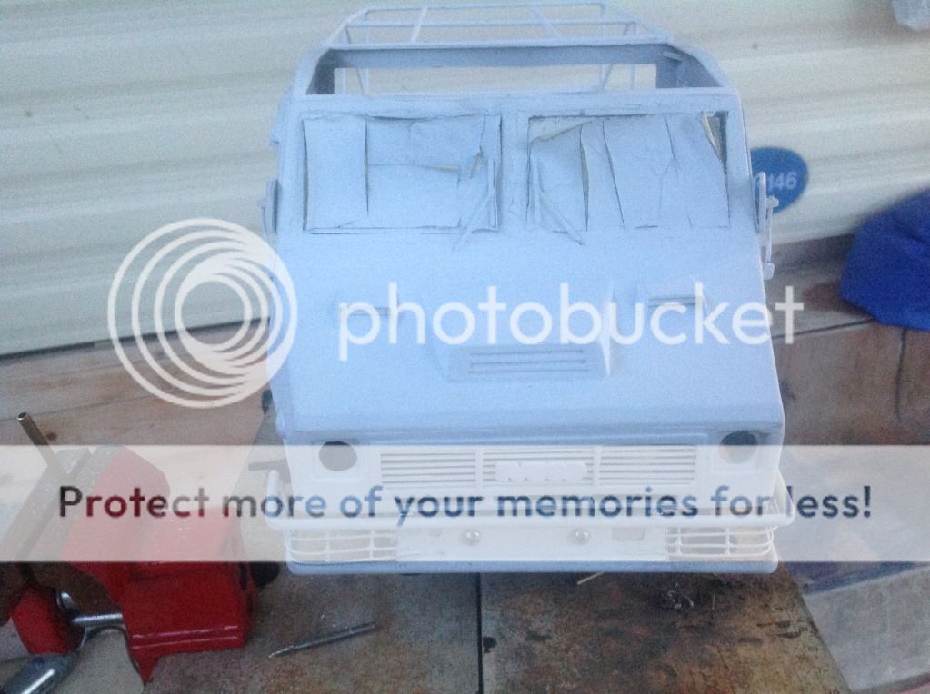

    mascherina assemblata

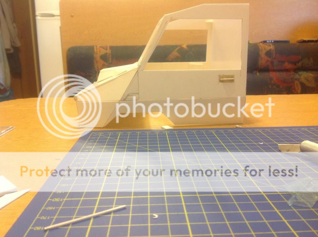

    I primi passi sulla cabina
    Qui ho rifatto la mascherina e ho aggiunto il logo iveco

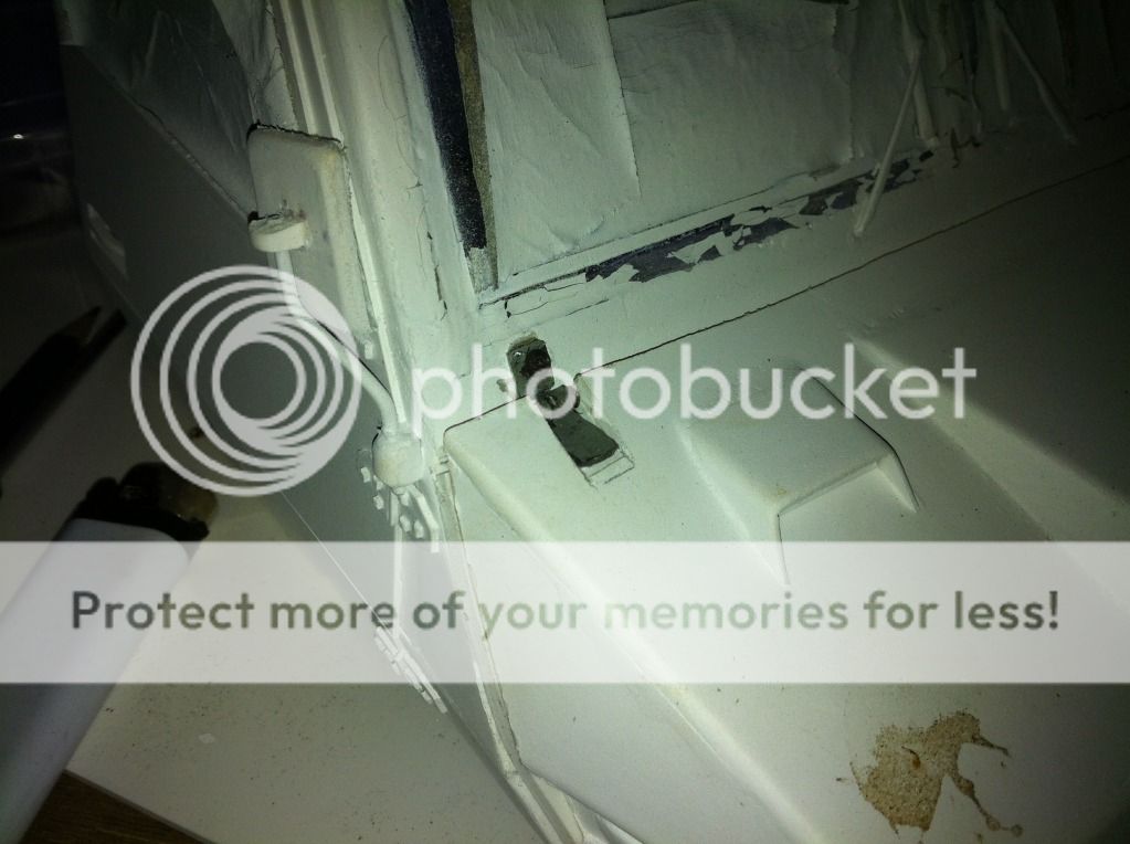

    Ho reso il cofano apribile, fatto il paraurti e il posteriore

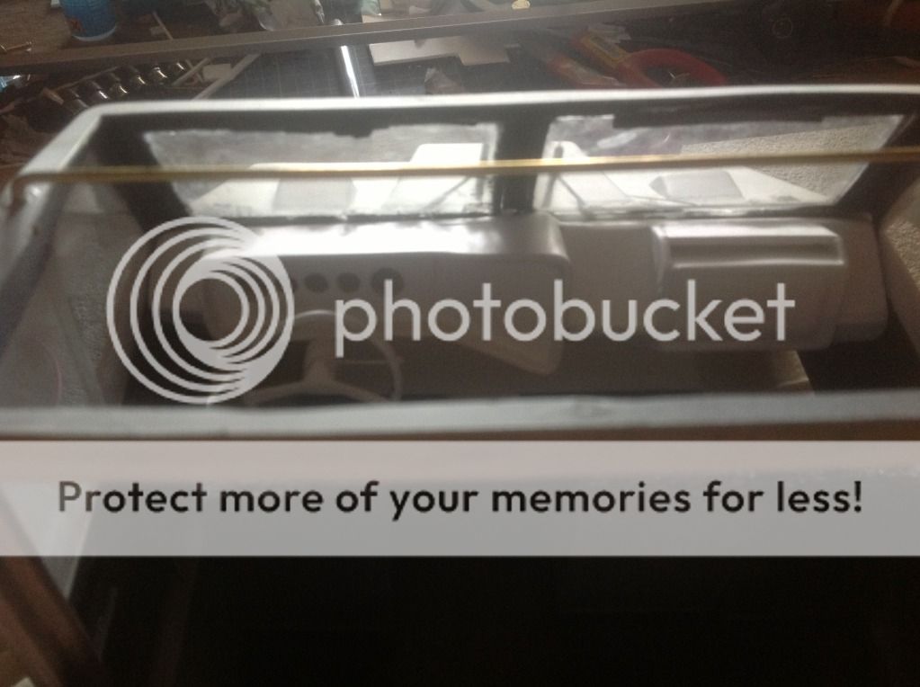

    gli interni
    questo è il totale del lavoro svolto fino ad ora. In teoria, c'è anche parte del telaio già fatto ma essendo molto pignolo sono riuscito a fotografare un mezzo reale e lo sto studiando molto attentamente per riprodurlo in tutto e per tutto. Quindi ora vi lascio per andare a studiare e salutandovi vi aspetto per la prossima puntata. Ciaoooooo
