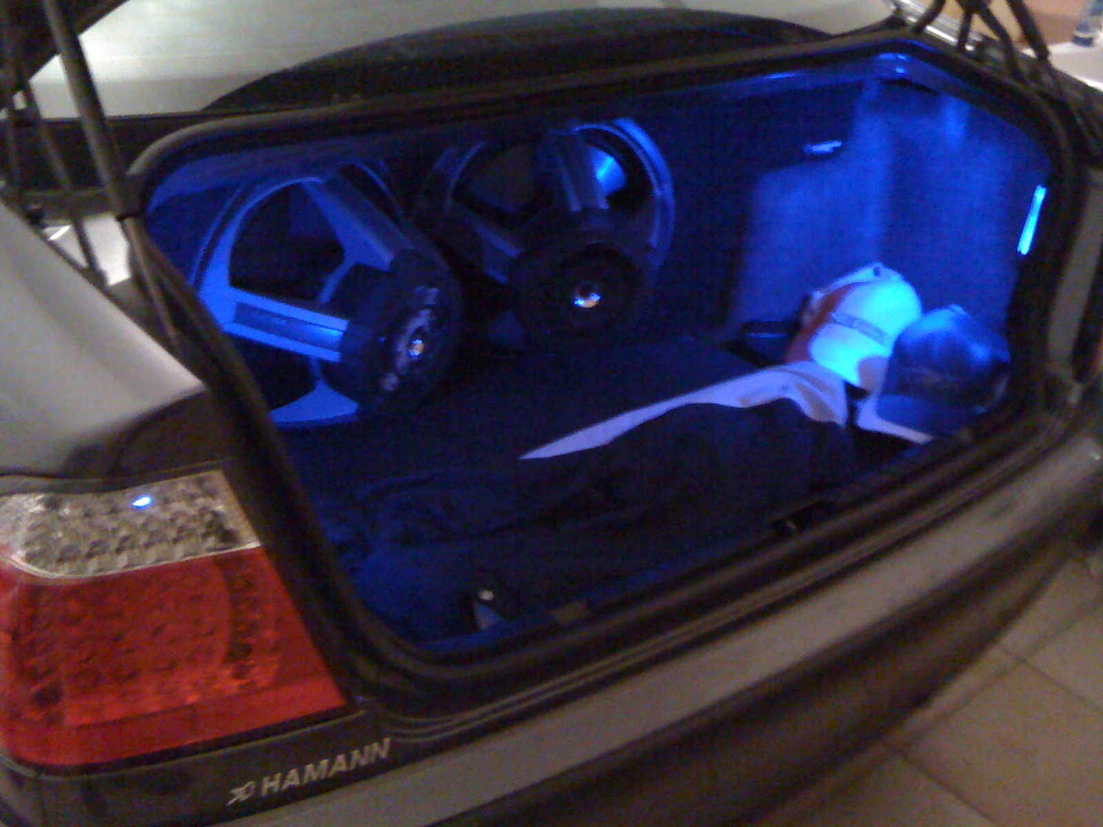

    si i 2 sub sono della Hertz :) /emoticons/smile@2x.png 2x" width="20" height="20" /> ...grazie per i complimenti se davvero gentilissimo (anche troppo buono) ;) /emoticons/wink@2x.png 2x" width="20" height="20" /> ...riguardo alle casse interne all'abitacolo ho optato per la gamma classe A mentre per l'amplificazione sono andato sull'Audison (due 3.1K) ...sorgente Alpine sintomonitor 1din ...comunque è ancora tutto in fase di allestimento ;) /emoticons/wink@2x.png 2x" width="20" height="20" /> ...beh nel campo del hifi car si inizia sempre ma non si finisce mai ;) /emoticons/wink@2x.png 2x" width="20" height="20" />
    si si riguardo al reflex fai benissimo a metterlo in corrispondenza della predisposizione per il portasci proprio dietro il bracciolo casomai poi se la cassa che utilizzerai per il sub avrà un idraggio ideale per il sub potrai far uscire altri 2 reflex proprio dove hai le casse dietro sil pannello vicino al lunotto posteriore...guadagnerai un paio di decibel abbondanti con una curvatura ideale ;) /emoticons/wink@2x.png 2x" width="20" height="20" /> comunque dopo che avrai realizzato le tasche anteriori (sicuramente un fronte stupendo) ;) /emoticons/wink@2x.png 2x" width="20" height="20" /> ...prova ad aggiungere due woofer anche nelle portiere dietro (anche due 16,5 vanno benissimo) indirizzati verso gli schienali dei sedili...credimi ne resterai estremamente soddisfatto ;) /emoticons/wink@2x.png 2x" width="20" height="20" /> ...anche se l'importante è il fronte...al retro ci penserà il sub ;) /emoticons/wink@2x.png 2x" width="20" height="20" /> ...un 30'' andrà sicuramente benissimo...poi se opterai su un 30'' da spl alimentato da un ampli mono allora sarà magnifico :) /emoticons/smile@2x.png 2x" width="20" height="20" />
    complimentissimiiiiiii ;) /emoticons/wink@2x.png 2x" width="20" height="20" /> ;) ;) /emoticons/wink@2x.png 2x" width="20" height="20" /> ;)
  16. SniperBMW
    22.539
    1.351
    30 Luglio 2007
    7.276.468
    Non hai idea di quanto vorrei sentire la tua belva!=P~
    Complimenti da un ex del "Club dei 1000 watt" =D>
    :wink:
  17. Fabri BMW
    Fabri BMW Kartista
    88
    10 Aprile 2009
    35
    Bmw 320d E46
    grazie :biggrin: gentilissimo :wink:
    però non è un impianto da terremoto 8-[8-[8-[8-[
    non esplodono i vetri con misurazioni da spl tipo 157db a 37hz o 153db a 30hz :sad:
    è un impianto come tanti altri credimi :biggrin:
    pensa che ho un amico Centro Master Audison/Hertz che ha istallato un impianto completo Thesis by Audison, ovviamente per sql (primo al MySpecialCar gara EMMA extreme) e lì davvero siamo ai massimi livelli riguardo l'ascolto :wink: ...davvero una qualità del suono da brivido :eek:
    c'è un'altra Bmw invece con 8 Soundstream da 38" con un amplificazione mostruosa 25" in portiere e tweeter a tromba a non finire (non specifico quanti watt perchè con 18 batterie si può immaginare) ...quella si che è una bomba nucleare (i parametri spl di cui sopra sono proprio i suoi risultati al termlab) ...terrificante credimi :eek:
    io però resto sempre per il compromesso ;) /emoticons/wink@2x.png 2x" width="20" height="20" /> qualità e all'occorrenza si può alzare il tastino del volume ;) /emoticons/wink@2x.png 2x" width="20" height="20" /> ...davvero troppo complesso il mondo del hifi car #-o#-o#-o#-o ...comunque spero di potertelo far sentire ;) /emoticons/wink@2x.png 2x" width="20" height="20" /> ....magari all'Ikea a Roma qualche Venerdì o all'obelisco dove credo si radunino adesso...è un bel po' che non vado :sad::sad::sad::sad:

    che foto bellissima :wink: ....mi sono dimenticato pure di togliere i giubbino quando ho scattato la foto ](*,) ...caspita che professionista #-o#-o#-o
