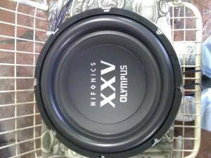

    RAGAZZI QUALCHE FOTINA....NN SONO BELLE MA PER ORA HO QUESTE....
    PROSSIMAMENTE FOTO DECENTI....APPENA RIMETTERò UN NEON CHE HO ROTTO....:mrgreen::mrgreen::redface::mrgreen::mrgreen:

    Massiccio!!!

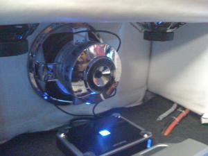

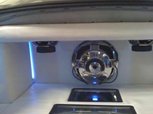

    peppe sta volta il botto è forte!!!!:mrgreen::mrgreen::mrgreen:
    questa volta il piccolo fa abbastanza brutto!!!:lol::lol::lol:
    stiamo ancora settando qua e là il sub con tutto il resto dell'impiantino!!
    appena metterò su i nuovi neon posterò altre foto!!!!

    Porc... vorrei proprio stare a lì a sentire... sta passione non mi passa proprio... complimenti per il bambinello sonico
