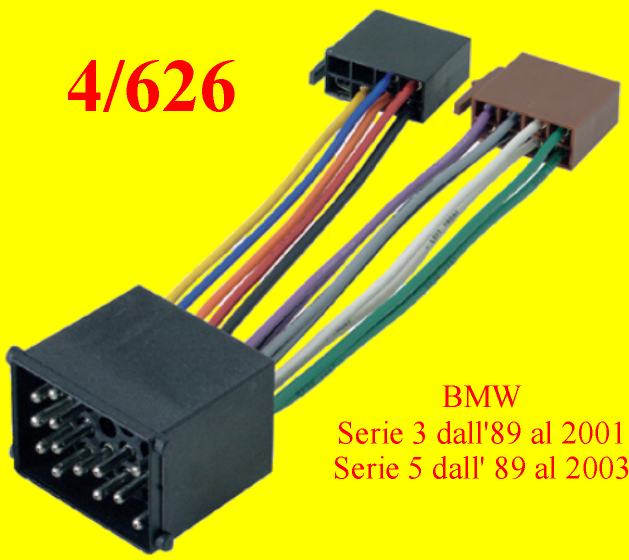

    cosa intendi per connettore originale?
    se intendi i cavi ISO non succede nulla, anzi l'ampli funzione come sta funzionanado in questo momento ovvero utilizzando le uscite alta potenza dell'autoradio di serie. se invece intendi connettore originale le uscite pre ti troverai ad avere un volume bassissimo perche tutti gli ampli all'ingresso del segnale ISO hanno un abbassatore di potenza che trasforma il segnale ISO in segnale PRE ma essendo il tuo gia un segnale pre ti trovi ad avere un segnale bassissimo che anche se successivamente amplificato rimane veramente basso.
    ecco perche se vuoi puoi smontare l'h/k e creare gli ingressi pre, basta saltere l'abbassamento di livello che c'è subito dopo la morsettiere del ISO-IN
    non so se sono stato chiaro...

    Allora se ho capito bene questo connettore:
    che si trova dietro l'autoradio originale trasmette un segnale già amplificato che poi l'ampli originale amplifica???? azz che storia!!!!! allora utilizzerò l'adattatore:
    Per mandare il segnale già amplificato del doppio din al resto dell' impianto originale.
    Grazie ragazzi, ora vi reppo! =D>

    allora, il connettore originale che è/era collegato allo stereo che montavi non è universale comwe uno ISO tipo quello in foto..il connettore iso serve solo a collegare il doppio din che monterai all'attacco originale BMW poi da li partono i fili verso l'mpli..quindi il gioco è fatto..devi solo attaccare..sentire tre click ;) e poi accendi la radio e ti diverti..

    se vuoi te lo do io il connettore.. nuovo costa circa 10-15 euro ma se vuoi te lo regalo, l'unico problema è che ho tagliato dei fili per stagnarli.. ](*,)

    Il connettore l'avevo già preso in germania in previsione di un "non si sa mai" pagato 10 euro e inclusa la mascherina per il singolo Din. Grazie mille comunque!!!
