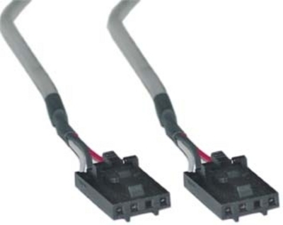

    1 ma per gong si intende anche quello delle cinture o solo per i sensori parcheggio e altri accessori?
    2 l'adattatore per l'antenna é questo
    o questo
