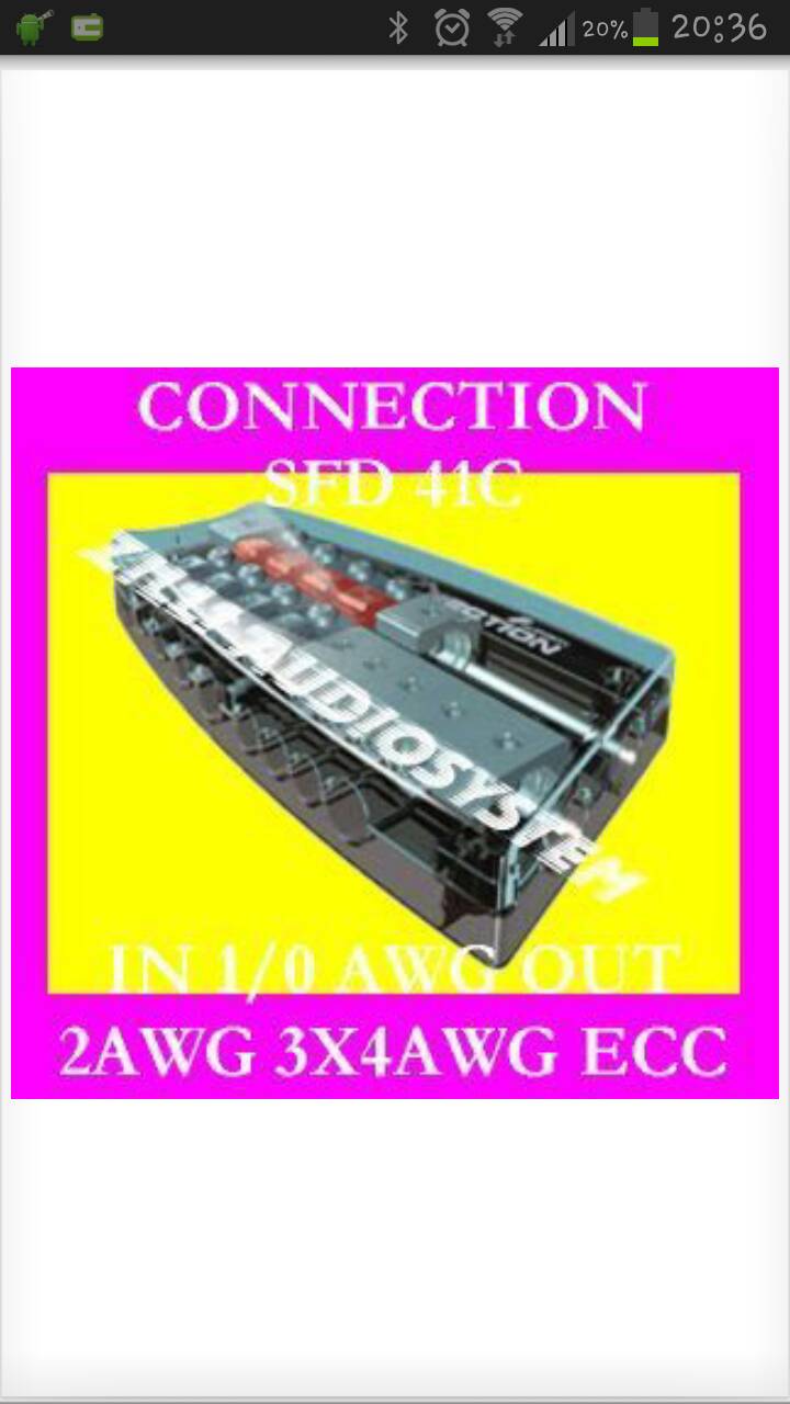

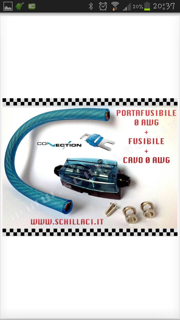

    no nn complichiamoci la vita...evitiamo il tetto...xo' potrei fare un tentativo di isolare i cavi positivi auto e audio con la stagnola...voi che ne dite?
    ho fatto l' ordine ed ho comprato questi portafusibili consigliati da Carlo...grazie x le dritte caro!!!!!
    Ultima modifica di un moderatore: 25 Marzo 2013

    Ottimi acquisti!
    io non ho mai fatto isolamenti aggiuntivi quindi non sò proprio cosa dirti :( /emoticons/sad@2x.png 2x" width="20" height="20" />
