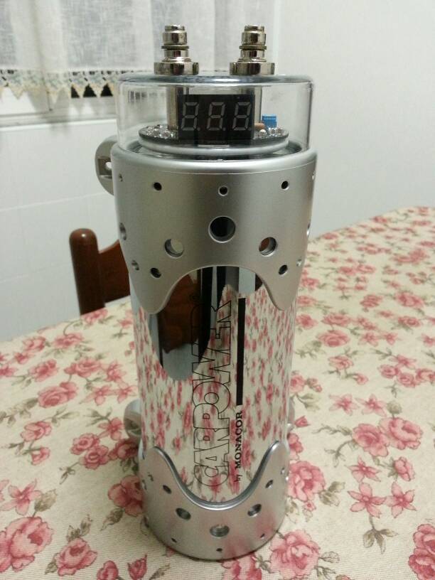

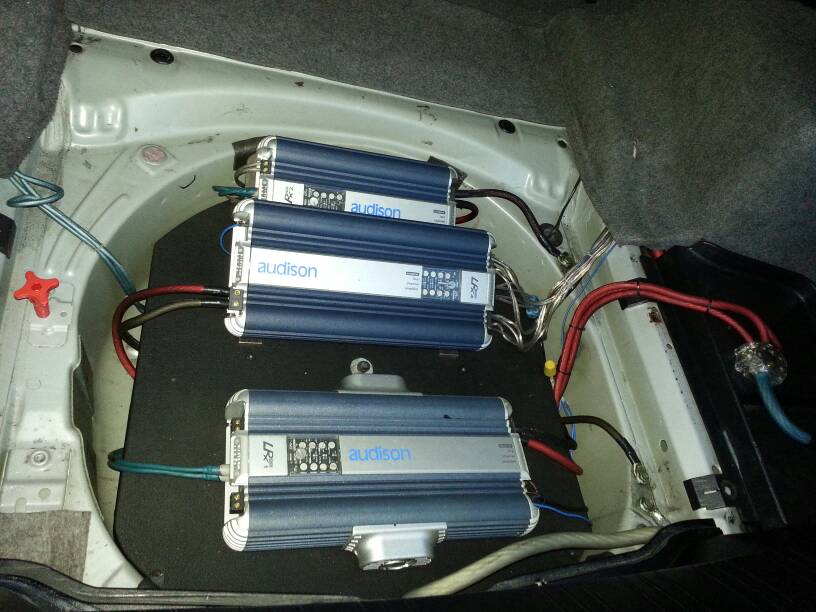

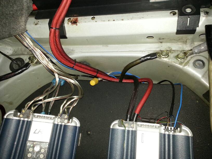

  20. Fabbro_320dM
    Fabbro_320dM Direttore Corse
    2.323
    230
    11 Aprile 2008
    46.718
    golf mk7 hl 2.o tdi 150hp
    R: Costruiamo insieme l’impianto audio per le nostre E46. Aiutiamoci a vicenda!
    Metto qualche foto per fare più chiarezza della situazione....
    Questo è il condensatore da 5 farad
    Questa la situazione ora nel mio posteriore
    Inizialmente era collegato così
