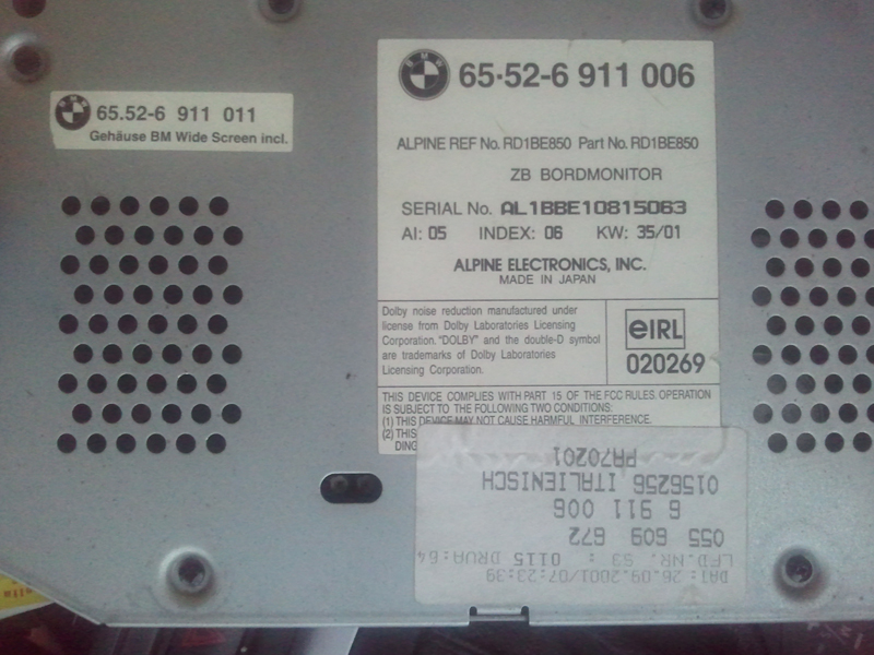

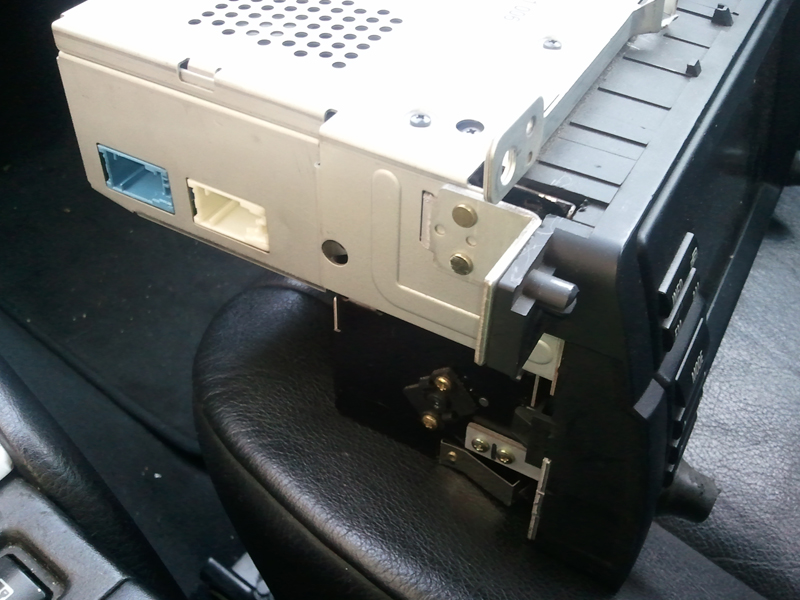

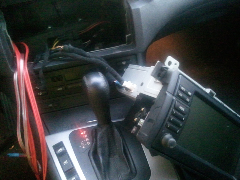

    questi sono stati scollegati dal monitor, e nel vano non ci sono altri cavi...sto' impazzendo...guarda:
    questo e' il monitor originale con tu e navi collegati al baule con relativi moduli, io adesso devo installare un'autoradio non BMW e non trovo l'adattatore per questi cavi, ci sto' combattendo + di 20 gg....cosa devo fare??

    gli stessi connettori li avevo anch'io... ora ho montato una hualingan e mi sono fatto mandare il cavo apposta che si connette al cablaggio esistente! quei connettori non servono più! ma se smonti la parte sinistra del baule troverai questi connettori attaccati a due unita.
    Normalmente quando si cambia autoradio, bisogna specificare per quale auto sarà, e il venditore ti consiglierà la cosa migliore da fare....:wink:

    RAGAZZI AGGIUNGO QUALCHE FOTO PER FARVI VEDERE COS'HO A DISPOSIZIONE NEL VANO AUTORADIO:

    Ciao aquila1,l'e46 ho i moduli radio,caricatore cd,navigatore e tv nella parte sx del baule..in poche parole tu in plancia davanti ai solo un "collegamento" alle varie sorgenti..
    I connettori che mostri in foto conviene lasciarli stare..
    In poche parole se devi montare un 'autoradio aftermarket ai 2 opzioni: o vai nel baule stacchi i connettori del bm54/bm24(modulo radio) e cerchi le varie correnti..
    oppure trovi delle correnti nuove nel vano fusibili (visto che è vicino,mi sembra dietro il portaoggetti dx) quindi positivo-negativo-e un sottochiave,dopodiche devi andare con i cavi delle uscite dell autoradio(audio) nel baule a sx e trovare i vari cavi che portano ai vari altoparlanti a meno che non usi un ampli,cosi non servirebbero i cavi ma degli rca..
    Spero di esserti stato d aiuto visto che io mi son scervellato per ricostruire l impianto della mia m3..:wink:
