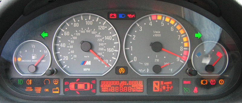

    Uploaded with ImageShack.us
    E' un'immagine presa da un annuncio di vendita online. Mi riferisco alla prima spia in basso a sinistra. E' normale che sia accesa?

    quando accendi il quadro è normale che si accenda,ma se resta accesa no...

    Quindi con la chiave in posizione girata nella posizione immediatamente prima a quella della messa in moto rimane sempre accesa...e si spegne alla messa in moto? Oppure dopo un po' che tieni girata la chiave in quella posizione si spegne cmq, anche prima di una eventuale messa in moto?

    questo nn ci ho mai fatto caso perchè io di solito giro la chiave e metto in moto e lei si spegne,ma se nn erro,dovrebbe restare accesa finchè nn metti in moto...

    Indica che al 99% è saltato il sensore di presenza del passeggero, ovvero all'incirca 300 euro di lavoro. :wink:

    Immagino che tu ti riferisca a quella in basso a destra...buono a sapersi...

    Si, diciamo che è la spia generica di avaria airbag, ma nelle E39/E46 e altre al 99% è una difettosità del sensore presenza passeggero che non comunica più correttamente e la spia da errore, perché gli airbag in caso d incidente potrebbero non esplodere. Oltre alla sostituzione ufficiale, vendono delle resistenze da connettere al posto del cavo del sensore che simulano il passeggero sempre presente: vantaggi spendi al massimo 20 euro piuttosto che 300, svantaggi se fai una bottarella a destra anche se non c'è nessuno si aprono gli airbag e i costi di riparazione vanno alle stelle.

    spia generica avaria motore.
    ma nella foto l'auto non è accesa, quindi è normale che le spie siano accese per il check, si spengono ad auto avviata

    Quella spia mi si è accesa quando si è rotta la vaschetta di espansione del radiatore. Se rimane accesa dopo l'avviamento vuol dire che c'è qualche guasto al sistema di raffreddamento.

    ti sbagli con la spia di livello basso acqua radiatore, che è diversa ,ma sempre gialla

    quoto! se si accende la spia avaria motore può essere la sonda lambda, bobine, ma nalla foto la macchina è spenta, ha la spia batteria e olio accese!!!:cool:

    Io non ne ho viste altre spie simili a quella che mi si è accesa quando mi si è rotta la vaschetta di espansione e mi pare fosse proprio quella in basso a sinistra, comunque andrò a controllare.

    l'ultima spia in basso a dx del blocco spie a sx del contakm....radiatore! ;) /emoticons/wink@2x.png 2x" width="20" height="20" />

    quel quadro non ha nulla, è tutto nella norma.

    Tranne la spia airbag che si deve spegnere. :mrgreen:

    nn è detto,all'accensione si accende su tutte...

    quoto, la spia airbag si è sempre accesa nelle mie 2 E46 senza poi causare problemi o altre accensioni

    esatto,poi se a macchina in moto resta accesa cè anomalia sull'impianto airbag...

    No ragazzi mi spiace, la spia airbag si spegne dopo qualche secondo anche se non metti in moto il motore. Le altre invece rimangono accese. :wink:

    appunto, Rick ha detto proprio quello, mi sa che stiamo dicendo le stesse cose, appena giri il quadro si accendo quelle spie, poi si spengono tutte.
