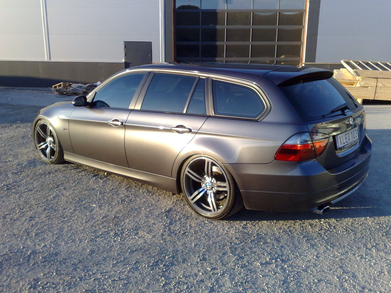

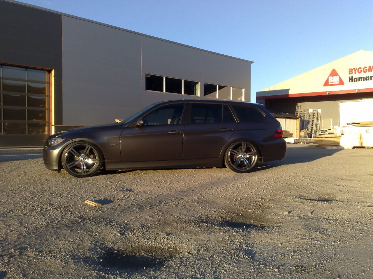

    a me sembra che l'auto con il kit H&r montato non sia diversa da quelle foto con le e91 USA con lo stesso kit; se vedete a pagina 3 e 4 sembrano proprio così, al massimo a lui possano sembrare piu basse solo perchè gli ammo sono un pò piu scarichi (e quindi quoto Muccio)...inoltre mi chiedo ci sono due kit Cup H&R
    quello da -50mm avanti e -20 dietro e quello da -60avanti e -40 dietro.
    non ho capito però quale lui abbia montato.

  12. Lorenzp
    Lorenzp Direttore Corse
    2.034
    35
    15 Maggio 2010
    2.344
    Mini Cooper S Clubman 206 HP
    A sto punto mi sono venuti dei dubbi che gli ammortizzatori post. non siano abbastanza carichi!?!:-k

    Boh falli controllare... Sicuramente però la tua è molto seduta dietro. Non volessi avessi montato quelli per berlina oppure per coupè, che immagino siano diversi...

    Sul catalogo H&R le molle che monto io hanno il codice 29187 e precisamente all'anteriore VA 29187 e al post. HA 29187,e questo l'ho verificato oggi pomeriggio;sono nuove quindi non ho alcun dubbio sull'esattezza del prodotto.Il dubbio che mi sta assalendo è che non vorrei che gli ammo siano difettossi (scarichi),oppure ,non so se sia possibile farlo,al momento del montaggio hanno messo quelli davanti dietro e viceversa!!

    guarda bene,
    se vedi tutte queste auto hanno la stessa differenza tra posteriore e anteriore, con un anteriore di poco e un posteriore nettamente piu carico rispetto a quelle postate dagli utenti del forum.
    io credo che tu non abbia nessun problema, ma semplicemente hai montato il Cup Kit Sport (f: -60, r: -40) e non il il Cup Kit Touring (f:-50, r:-20). Come puoi notare le differenze fra i 2 kit sono soprattutto al posteriore e non vedo alcuna differenza col tuo.

    Ohhhh!E' quello che avevo notato io,solo che mi hanno messo i grilli nella testa!!Mi sembra strano che il mio gommista si sia sbagliato,o mi abbia dato roba difettosa,è un ragazzo ingamba!
