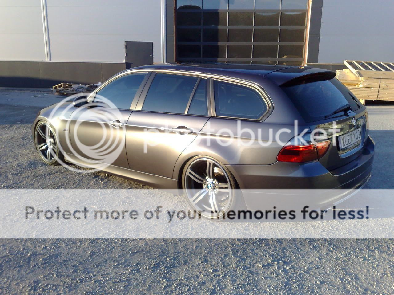

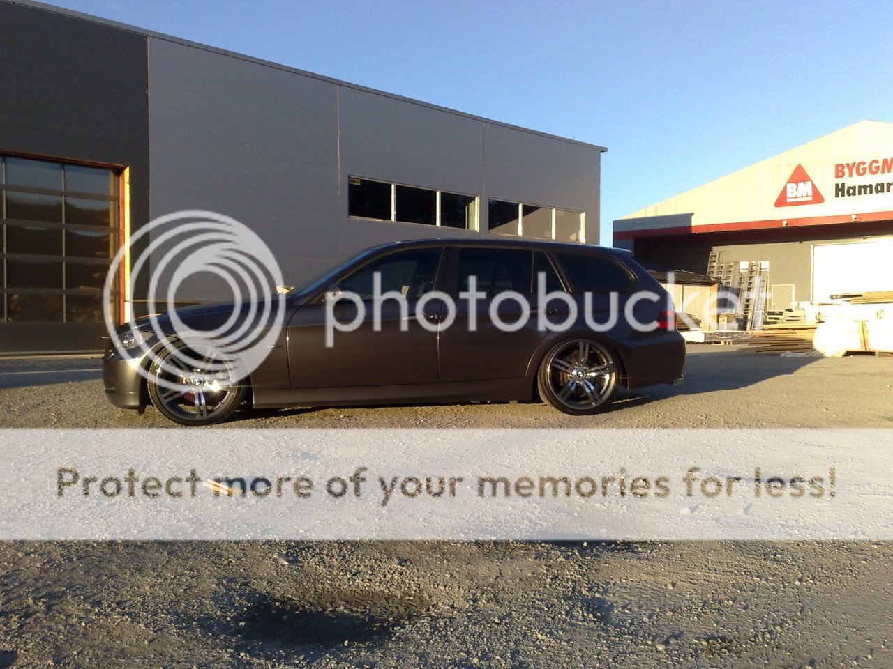

    eccola :mrgreen::mrgreen::mrgreen: è che coi 20 sembra moooolto bassa
    ed il propietario dice cio:
    E91 Lowered on H&R Springs - How to raise the rear slightly?
    Hey guys,
    My wagon is sporting the H&R springs and while the front looks good, the rear is a little too low in my opinion. It also rubs a bit with full load and suspension travel and I'm getting really poor mileage due to the negative camber.
    Is there a way to raise up the rear just slightly (i.e. 1/4 - 1/2"). Something like spring plates that can be mounted on the spring bed?
    Thanks in advance!
    -Juha
    Here's a photo of the side profile:
    praticamente ha problemi dietro ... solo che quelli sono cerchi estremi .. da 20 pollici e probailmente con canale da 10 ...
    magari ha pure esagerato con l'ET piazzandoci su un bel 20-25 ... :-k:-k

    #-o#-oazz pure questo dichiara molle h&R ... ma a me sembra impossibile ....
    di solito i kit con le sole molle non abbassan cosi tanto ...

    figata i 20"....
    cmq ti ringrazio tanto.sei una garanzia.
    davanti è perfetta, davvero perfetta.ma dietro no,sembra carica di mattoni.
    chissa perchè la tua invece è perfetta...

    ella vacca se è bassa...........

    spetta spetta ..... però consultando il sito ... ( fanchiulo il lavoro ) ho ricordato che ci sono tre tipi di molle
    http://www.hrsprings.com/products/springs/
    io ho le sportspring .. può essere che quelli abbiano esagerato con le supersport o le race
    .. ritornando alla mia .. credo sia un effetto ottico ... io davanti ho mantenuto un offset abbastanza limitato .. nel senso ho degli 8,5 et 42 .. praticamente sono cerchi simili agli originali e stanno ben dentro al passaruota .. potrei mettere un distanziale da 15-20 mm senza problemi ... ... dietro ho messo un ET27 sono quindi molto fuori, quasi a filo della carrozzeria ... il distanziale non ci starebbe mai
    la mia teoria è che lasciando i cerchi davanti "dentro" ai passaruota sembra più bassa di quanto sia realmente .. e dietro essendo "fuori" sembri più alta ...

    però la tua teoria pecca con la foto della prima touring grigia da te postata.dietro è a filo filo e sembra carica di mattoni.non so.bhhhooooo
